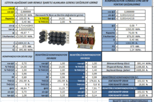

Proje kapsamında reaktif akımın gerçek zamanlı ölçümü, statik VAR kompanzasyon sistemleri ve tristör kontrollü endüktans ile ayarlı kapasitör tasarımı incelenmektedir. Konuya giriş seviyesinde yaklaşmak isteyenler için kompanzasyon hesaplama programı ve harmonik etkilerini değerlendirmek isteyenler için kompanzasyon harmonik hesabı içerikleri de faydalı olabilir.
