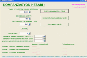

Kompanzasyon hesaplama programı elektropan şirketi tarafından hazırlanmış ücretsiz paylaşılan kullanışlı kurulum gerektirmeyen bir araç

Kompanzasyon hesaplama programi
SABİT KONDANSATÖR HESABI
Sabit kondansatör kompanzasyon sistemlerinde hedefe ulaşılması için büyük önem taşımaktadır. Trafoların primerlerinden yani orta gerilimden enerjiyi ölçen sayaçlar tüm sistemle birlikte trafonunda aktif ve reaktif gücünü ölçer.

Çözüm : Sabit kondansatörün hesabının iyi yapılmasından geçer. Sabit kondansatör hemen trafo çıkışına reaktif röle akım trafolarından önce takılmalıdır.
Bunun için :
1- Trafonun yükü kesilerek sabit kondansatörsüz çalıştırılır.
2- Örnegin 10 dk içinde çektigi enerji OG ye bağlı sayaçtan okunur.
3- Bu okuduğumuz değeri akım ve gerilim çarpanları ile çarpıp , 1 saatte harcadığı enerjiyi bulmak için (10dk x 6) 6 ile çarpılır.Ölçüm süresi ne kadar fazla olursa hassasiyet o kadar artar.
4- Hesaplanan reaktif enerjinin karşılığı kondansatör trafo çıkışına reaktif röle akım trafolarından önce ve Ana şalterden önce takılır! Böylece şalterin açık olduğu durumlarda da trafonun kompanzasyonu sağlanmış olur.
OG Akım trafosu – 30/5 =6
OG Gerilim trafosu – 34.5kV/100 =345
Enerji ölçüm süresi – 15 dk.
Sadece indüktif reaktif gücün arttığı gözlemlenmelidir. Bu aşamada kapasitif artıyorsa sayaç bağlantısı düzeltilmelidir.
Indüktif reaktif enerji harcaması
= 675.454 (son sayaç degeri) -675.432 (ilk sayaç degeri) = 0.022
Gerçek Reaktif enerji = 0.022 x 6 x 345 = 45,54 kVArh
Eger bu enerji 15dk değil 1 saatte geçseydi 4 ile çarparak saatte geçtigi enerjiyi :
4×45.54= 182 kVArh
Dolayısı ile 182 kVAr lık bir sabit kondansatör trafoya sabit olarak bağlanmalıdır.
Bu değer trafonun gücüne , imalatçısına göre değişebildiğinden pratik olarak bu hesapla kondansatör değeri bulunmalı , sisteme takıldiğındada reaktif enerji harcamasının düştüğü gözlemlenmelidir!
