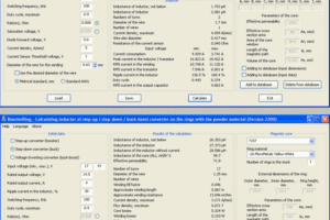

Booster + Booster Ring DCDC Step-up/down Buck-Boost Konvertör Trafo Nüve Hesaplama
booster-dcdc-step-up-step-down-buck-boost-hesaplama-programi-vert
Excellent IT SMPS Switch Mode güç kaynağı Trafo Nüve Hesaplama
excellent-it-smps-switch-mode-guc-kaynagi-trafo-nuve-hesaplama
Flyback + Flyback Ring Transformatör Flyback Nüve Hesaplama
flyback-flyback-ring-transformator-flyback-nuve-hesaplama-vert
Forward Dönüştürücü Transformatör Hesaplanma Programı
forward-donusturucu-transformator-hesaplanma-programi
Inductor + Inductor Ring Endüktör Hesaplama Programı
inductor-inductor-ring-enduktor-hesaplama-programi
Programlar bir birine benzer yapıda ama işin içinde olan bir kişi tarafından yapıldığı için incelediğim bir çok programa göre daha kolay anlaşılır ama bir o kadar da detaylı ek olarak özelleştirilebilir ya da standart dışı değerlerin kullanılabilmesi, kişiselleştirilmesi güzel.. “Ring” versiyonları için “powder material” denilmiş çevirisi “toz malzeme” büyük ihtimal farklı bir nüve tipi için ama emin değilim…
Şimdi çeviri işine geri dönelim ben Notepad ++ programını kullandım ücretsiz mükemmel bir editör isteyen standart notepad programınıda kullanabilir.
Öncelikle programın ingilizce dil dosyasının (English.lng) bir kopyasını oluşturuyoruz adını Türkçe olarak değiştiriyoruz normalde dosya adı için Türkçe karakterler (ü, ş, ç vb..) sorun çıkartırdı ama her hangi bir sorun olmadı sorun yaşarsanız “Turkish” yazarsınız sonrasında dosyayı açıp ingilizce bölümleri çeviriyoruz yardım bölümünü çevirmek isterseniz “ReadMe-English.txt” dosyasının bir kopyasını oluşturup ismini değiştirip (ReadMe-Türkçe.txt) çeviri yapın işte bu kadar. Ben ExcellentIT programını Türkçe olarak çevirdim ama bazı kısımları tam değil, hataları vardır yinede idare eder işi bilen kişilerin bu konuya bir el atması gerekli 🙂

Programların 2020 versiyonları dosyaya eklendi fakat dil Ruscadır. Diğer diller için artık destek verilmiyor. Eskilerin ekran görüntüsünden karşılaştırma yaparak kullanabilirsiniz.

    windows 10 da açılmıyor çalıştırabilen var mı
    1. L
      Laz
      aynı sorun bendede var
    2. E
      Emre Acar
      zip den çıkarınca klasör isminde % gibi farklı karekterler meydana gelirse, klasör adından onları sil. sonra tekrar çalıştır.
  3. G
    program üzerinde sağ tıklayıp yönetici olarak çalıştırın
