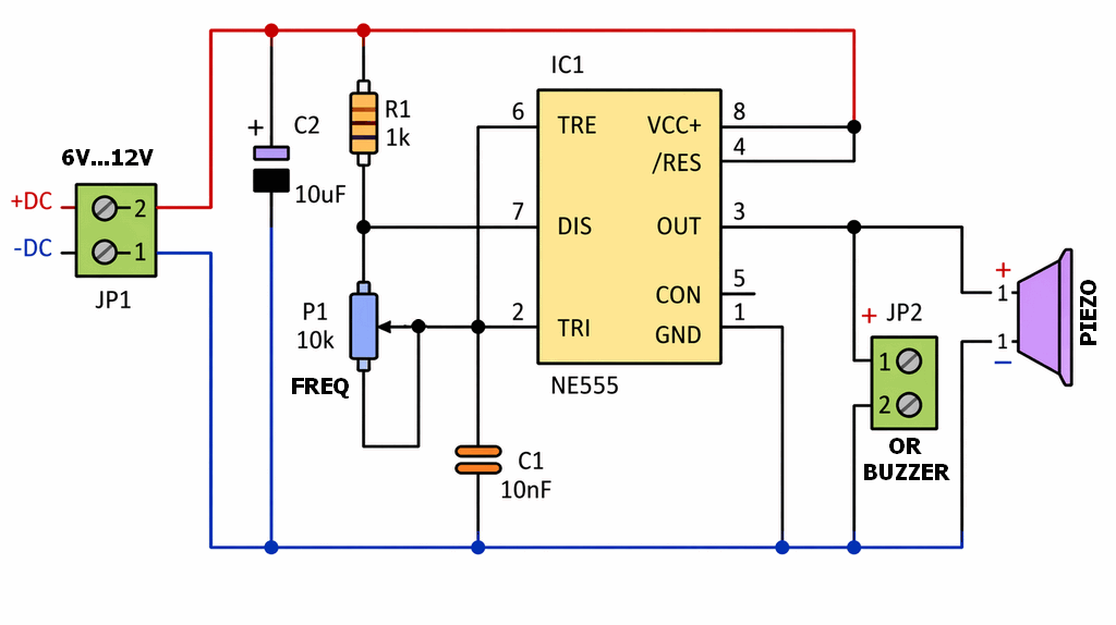

Devrenin Çalışma Mantığı
circuit-diagram-of-an-ultrasonic-mosquito-repellent-circuit-made-with-ne555
Devrenin kalbinde IC1 NE555 bulunuyor. Entegre burada astable osilatör gibi çalıştırılmış. Yani dışarıdan tetikleme beklemeden kendi başına sürekli kare dalga üretir.
Bu sinyal doğrudan çıkış ucundan alınır ve piezo dönüştürücüye uygulanır. Böylece piezo eleman titreşir ve yüksek frekanslı akustik enerji üretir.
R1 1K, P1 10K ve C1 10nF birlikte osilasyon frekansını belirleyen ana ağdır.
Potansiyometre çevrildikçe şarj-deşarj süresi değişir, buna bağlı olarak piezoya uygulanan frekans da değişir.
Devrenin en öğretici tarafı da burada ortaya çıkıyor: tek bir NE555 ile hem ayarlanabilir osilatör mantığını görmek hem de sonucu doğrudan piezo üzerinde gözlemlemek mümkün oluyor.
Aynı entegreyle farklı ses üretim uygulamalarına bakmak isteyenler için 555 zamanlayıcı entegresi ile ayarlanabilir siren devresi güzel bir karşılaştırma noktasıdır.
Parça listesi ve görevleri
Devrede kullanılan eleman sayısı oldukça azdır. Kaynak listede R1 1K direnç, P1 10K potansiyometre, C1 10nF kondansatör, C2 10uF kondansatör, NE555 ve piezo dönüştürücü yer alıyor.
Bu sadelik, projeyi hem yeni başlayanlar hem de hızlı sonuç almak isteyenler için cazip hale getiriyor.
ElemanDeğerGörevi
IC1NE555Osilatör sinyalini üretir
R11KZamanlama ağının sabit direnci
P110KFrekans ayarı
C110nFOsilatör zamanlama kondansatörü
C210uFBesleme filtreleme ve kararlılık
BUZZERPiezo dönüştürücüElektrik sinyalini akustik titreşime çevirir
Besleme ve bağlantı detayları
Kaynağa göre devre 6-12V DC ile çalışıyor. JP1 klemensi doğrudan bu besleme için ayrılmış.
ne555 mosquito repellent ultrasonic circuit piezo transducer
Burada kutup yönüne dikkat etmek gerekiyor; şemada artı ve eksi açık biçimde gösterilmiş. C2 kondansatörü de besleme hattında yer alarak devrenin daha kararlı çalışmasına yardımcı oluyor.
Çıkış tarafında hoparlör değil, piezoelektrik dönüştürücü kullanılması gerekiyor.
Şemada BUZZER olarak işaretlenen parça aslında aktif elektronik buzzer değil, piezo dönüştürücü mantığında düşünülmeli.
Çünkü sesi üreten unsur doğrudan NE555’in frekansıdır. Eğer kendi içinde osilatörü olan aktif buzzer kullanılırsa devrenin amaçlanan çalışma mantığı bozulur.

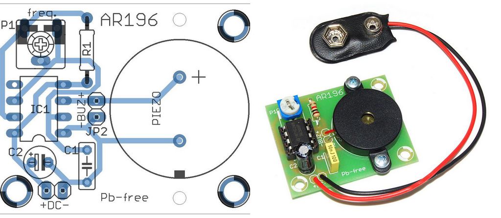

Kolay Devre Montajı
Kart ölçüsü yaklaşık 41×33 mm olduğu için devre oldukça kompakt. Dokümandaki montaj notunda lehime en düşük profilli elemanlardan başlanması, ardından daha büyük parçalara geçilmesi öneriliyor.
Bu klasik ama doğru bir sıralamadır. Önce direnç, ardından küçük kondansatör, entegre yuvası, potansiyometre, klemens ve en son piezo bağlantısı yapılırsa montaj daha temiz ilerler.
NE555 için soket kullanmak şart olmasa da iyi bir alışkanlıktır. Böylece entegreyi aşırı ısıtmadan lehim tamamlanır ve gerekirse daha sonra kolayca değiştirilebilir. Ayrıca piezo bağlantısında kablo boyu çok uzatılmazsa devre daha derli toplu olur.
