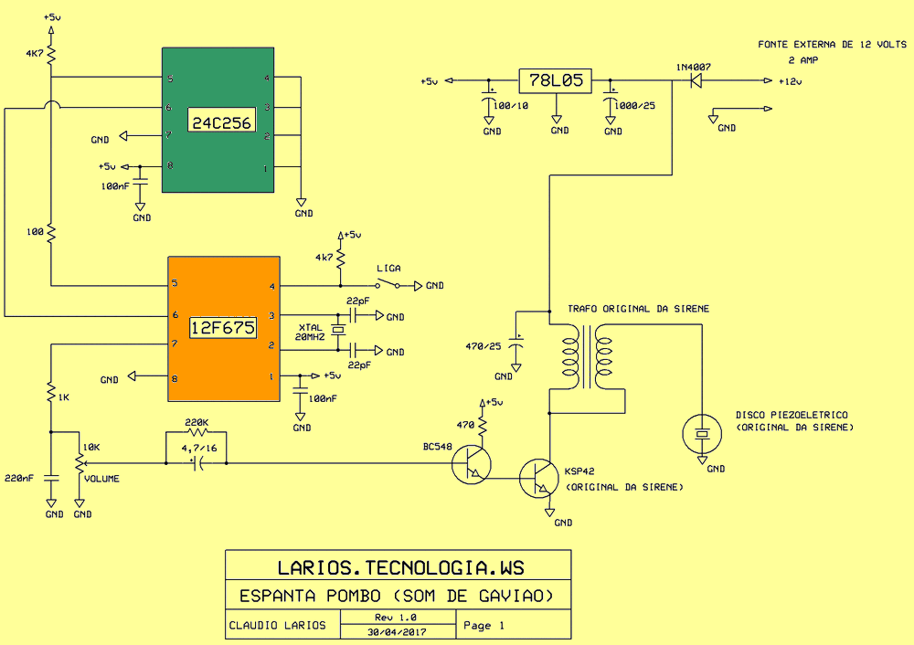

Güvercin Kovucu cihaz, güvercinlerin doğal düşmanı olan şahin kuşunun sesini üretir. Düğmeye basarak şahinin sesinin çalınmasını etkinleştiriliyor. Bu düğme açık tuttulduğunda, şahinin sesi her 10 saniyede bir tekrarlanacaktır.
Şahin kuşu sesi, internette yayınlanan ses dosyalarından elde edilmiş ve 8 bit, 17530 Hz, mono olarak düzenlenmiş 24c256 EEprom’a kaydedilmiş. PIC12F675 mikrodenetleyici ile sesin belli bir sürede verilmesi sağlanıyor. Yüksek bir ses elde etmek için, ev veya araba alarmlarında yaygın olarak kullanılan eski bir 12 voltluk siren kullanılmış.
Güvercin Kovucu cihazı geliştiirlebilir örneğin bir önceki “Kuş Kovucu Cihazı” LDR sensör sayesinde sadece gündüzleri çalışıyordu güç veya çıkış katına LDR kontrollü bir sistem eklenebilir. Ayrıca ses sireni sürnek için mosfet transistör denemesi yapılanilir.
Güvercin Kovucu Devre Şeması
Pigeon repeller circuit diagram
Elektronik Güvercin Kovucu cihazına ait kaynak CCS kodları (CCS PCM-C Compiler Version 3.200) ve Şahin sesi eeprom dosyaları var.
