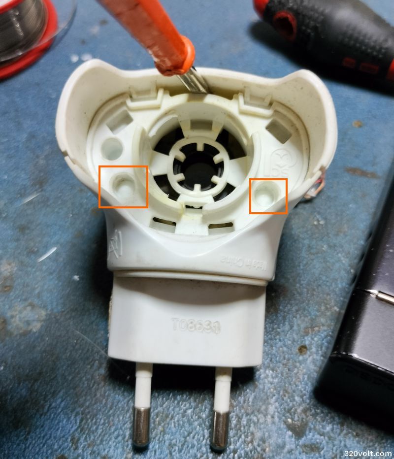

Hep merak etmişimdir bu tabletli ve sıvılı sivrisinek kovucu cihazların içinde ki ısıtıcı sistem nasıldır diye. Arızalı cihazlar gelince likit sistemini inceleme fırsatım oldu. Tabletli olan sağlam cihazıda inceledim. “Raid Sıvı Elektrikli Sivrisinek Kovucu” içinde ki likit ısıtma sistemi garipmiş.
Ben rezistans, bobin falan vardır diyordum 2 metal arasına yerleştirilen disk şeklinde bir parça var sanırım seramik gibi bir şey iki metale 220V AC uygulanıyor yuvarlak parça direnç gösterip ısınıyor. Ölçüm yaptım 2.6K bir değer gösterdi değişik tip bir direnç türüdür sanırım…
Cihazı açmak için resimde göründüğü gibi iç kısma düz tornavida sokup tırnaklardan kurtarıp geri doğru çekip yanlardan hafif kastırın. Alt kısımda işaretlediğim yuvarlak bölümler kör vida, kaynak yapılmış sağda ki kastırınca kırılacak, sorun değil tırnaklar kuvvetli tutuyor.
