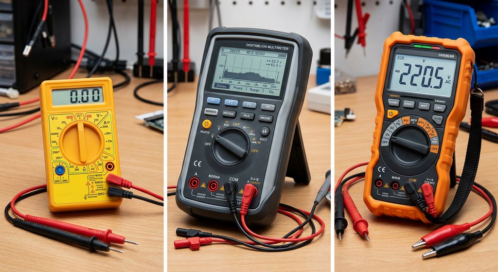

Bu yazıda “en pahalı olan en iyidir” veya “tek model herkese yeter” mantığı yerine, kullanım senaryosuna göre seçim yapmayı kolaylaştıran bir yaklaşım esas alınmıştır.
Yazının amacı belirli marka veya model ezberletmek değil; hangi özellik gerçekten gerekli, hangisi sadece vitrinde güzel görünüyor, hangi noktada daha fazla para vermek mantıklıdır sorularına net cevap vermektir.
Multimetreyi ilk kez kullanacaklar için multimetre nasıl doğru kullanılır rehberi de faydalı olacaktır.
Ölçü aletlerinin genel sınıflandırması için elektronik ölçü aletleri, giriş yapısı ve iç mantık için ise multimetre ölçü aleti şemaları sayfası incelenebilir.
multimetre tavsiyesi baslangic servis atolye icin farkli multimetre siniflari

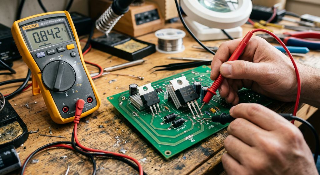

Servis ve Kart Tamiri İçin Multimetre Seçerken Neye Bakılmalı?
Servis veya kart tamiri için multimetre seçerken öncelik biraz değişir. Bu kullanımda cihazın yalnızca “ölçmesi” değil, hızlı ve tekrar edilebilir şekilde ölçmesi gerekir.
Özellikle kısa devre arama, besleme hattı kontrolü, diyot ve MOSFET testi, regülatör çıkış takibi, direnç karşılaştırması ve süreklilik taraması gibi işlemlerde cihazın tepki hızı ve kararlılığı büyük fark oluşturur.
Bu sınıfta şu özellikler daha değerli hale gelir:
  • Hızlı continuity / buzzer tepki süresi
  • İyi diyot test modu
  • Düşük voltajlarda kararlı ölçüm
  • mV seviyesinde okunabilirlik
  • İyi prob kalitesi veya değiştirilebilir kaliteli prob kullanımı
  • Min/Max, Hold veya Relative gibi yardımcı fonksiyonlar
  • Otomatik ve manuel kademe arasında pratik kullanım dengesi
Kart tamirinde bazı kullanıcılar otomatik kademeyi rahat bulurken, bazı kullanıcılar da manuel kademede ölçümün daha hızlı geldiğini belirtir.
Bu yüzden sadece “autorange var” diye bir modeli otomatik olarak daha iyi kabul etmek doğru değildir. Burada asıl önemli olan cihazın kullanım karakteridir.
Güç elektroniği ve komponent ölçümü sırasında yalnızca multimetreye güvenmek de doğru değildir. Özellikle kondansatör tarafında kapasite ölçümü her zaman parçanın gerçekten sağlam olduğu anlamına gelmez.
Böyle durumlarda ESR metre veya ek test araçları daha doğru sonuç verebilir. Kondansatör ölçümlerinde temel güvenlik için ölçme ve testler içeriği de yararlı olacaktır.
multimetre onerisi servis kart tamiri icin multimetrede onemli olan ozellikler

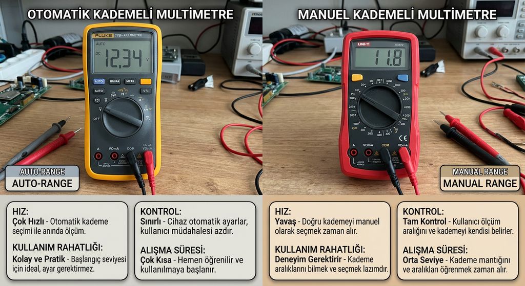

Otomatik Kademe mi, Manuel Kademe mi?
Bu konuda tek doğru cevap yoktur. Otomatik kademeli cihazlar özellikle yeni başlayan kullanıcı için rahattır.
Yanlış aralık seçme ihtimali düşer, kullanım daha pratik görünür. Ancak bazı teknik kullanıcılar, otomatik kademenin özellikle belirli elektronik ölçümlerde daha yavaş davrandığını ve manuel kademede daha hızlı çalıştıklarını belirtir.
Bu nedenle seçim yapılırken şu mantık kullanılmalıdır:
  • Yeni başlayan kullanıcı: Otomatik kademe daha konforlu olabilir.
  • Sürekli benzer ölçüm yapan servis kullanıcısı: Manuel kademe daha hızlı hissettirebilir.
  • Karışık kullanım: Hem auto hem manual geçiş sunan cihazlar daha esnektir.
Yani auto-range var diye cihaz otomatik olarak daha profesyonel sayılmamalıdır. Asıl önemli olan, hangi kullanımda daha az zaman kaybettirdiğidir.
dijital multimetre otomatik kademeli manuel kademeli multimetre farklari

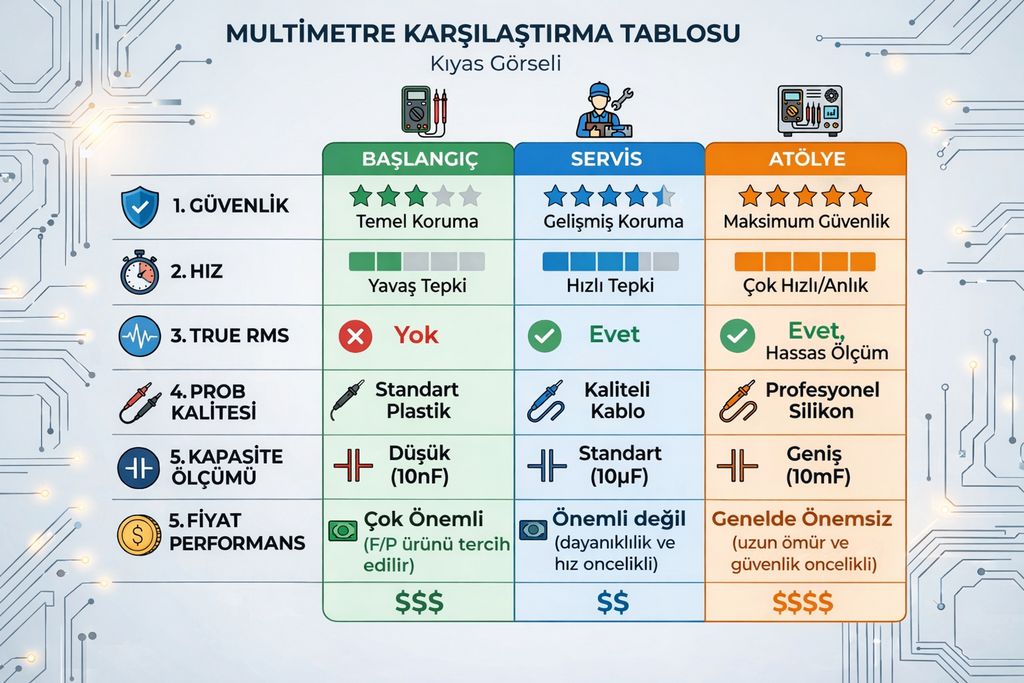

Başlangıç / Servis / Atölye İçin Kısa Seçim Özeti
1) Başlangıç için
Okunabilir ekranı olan, temel AC/DC voltaj, direnç, süreklilik, diyot ve temel akım ölçümünü düzgün yapan, güven veren ve mümkünse sigortalı bir cihaz yeterlidir. Çok fazla ek özelliğe para vermek şart değildir.
2) Servis ve kart tamiri için
Hızlı continuity, iyi diyot testi, kararlı düşük voltaj ölçümü, kaliteli problar ve pratik kullanım karakteri ön planda olmalıdır. Gerekirse ileride LCR veya ESR metre ile desteklenmelidir.
3) Atölye ve saha için
Ölçüm kategorisi, güvenlik sınıfı, akım tarafı koruması, gövde dayanıklılığı ve True RMS daha yüksek öncelik taşır. Bu tarafta güvenlik, kağıt üzerindeki özellik listesinden daha önemlidir.
Not: True RMS, sinüs olmayan AC dalga şekillerinin etkin değerini daha doğru hesaplar. Özellikle modifiye sinüs çıkışlı UPS ve inverterlerde, True RMS olmayan ölçü aletleri hatalı veya yanıltıcı sonuç verebilir. Bu nedenle elektronik servis ve saha ölçümlerinde bu özellik önemli avantaj sağlar.
olcu aleti multimetre guvenlik hiz true rms prob kalitesi kapasite olcumu fiyat
