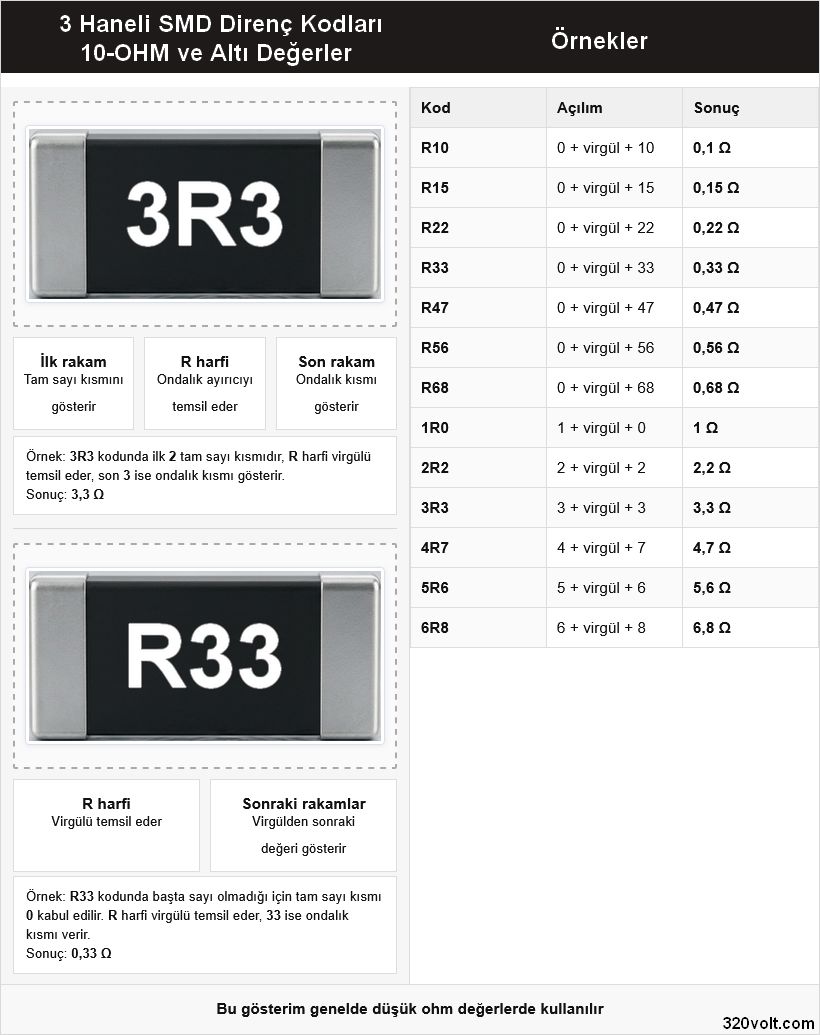

R harfli SMD direnç kodlar ne anlama gelir? 4R7, R22, 0R0
r harfli smd direnc kodlari ne anlama gelir 4r7 r22 0r0
R harfi, düşük değerli dirençlerde ondalık ayırıcı gibi kullanılır.
  • 4R7 = 4.7 ohm
  • R22 = 0.22 ohm
  • 2R2 = 2.2 ohm
  • 0R0 = 0 ohm
Bu tip kodlar özellikle düşük ohm dirençlerde, akım sınırlama veya akım algılama uygulamalarında karşımıza çıkar. Ancak önemli bir uyarı var: 4R7 gibi baskılar bazı güç devrelerinde indüktör/bobin üzerinde de görülebilir. Yani sadece üst baskıya bakıp parçanın kesin olarak direnç olduğunu varsaymamak gerekir.

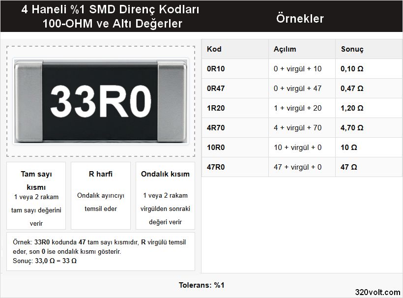

R harfli 4 karakterli SMD kodları nasıl okunur?
r harfli 4 karakterli smd kodlari nasil okunur
Bazı hassas SMD dirençlerde, özellikle 100 ohm altındaki düşük değerlerde klasik 4 haneli çarpan sistemi yerine R harfli 4 karakterli gösterim kullanılır. Bu sistemde R harfi ondalık ayırıcı gibi davranır.
Örneğin 33R0 kodu 33,0 ohm, 1R20 kodu 1,20 ohm, 0R47 kodu ise 0,47 ohm anlamına gelir. Burada amaç özellikle düşük ohm değerleri daha açık ve hatasız göstermektir.
  • 0R10 = 0,10 Ω
  • 0R47 = 0,47 Ω
  • 1R20 = 1,20 Ω
  • 4R70 = 4,70 Ω
  • 10R0 = 10 Ω
  • 47R0 = 47 Ω
Bu gösterim, klasik 1001 veya 3302 gibi 4 haneli çarpan mantığından farklıdır. Klasik 4 haneli sistemde son rakam çarpanı gösterirken, R harfli 4 karakterli sistemde R doğrudan virgülü temsil eder.

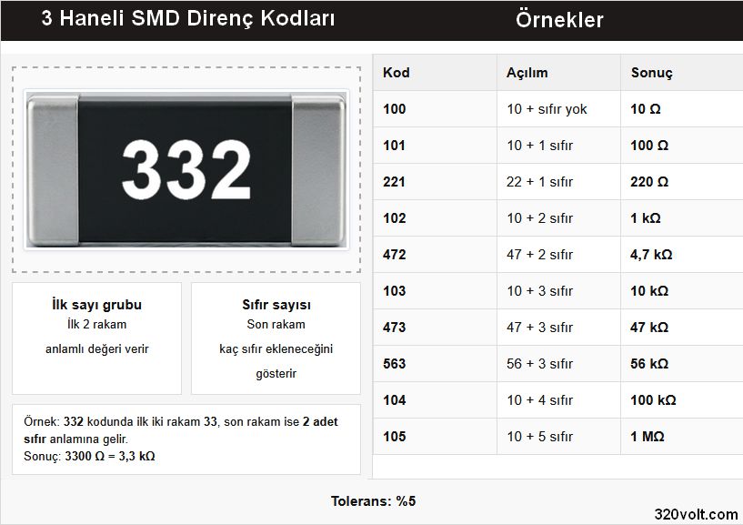

3 haneli SMD direnç kodları nasıl okunur?
3 haneli smd direnc kodlari nasil okunur
3 haneli sistemde ilk iki rakam anlamlı basamak, son rakam ise çarpandır.
  • 103 = 10 × 10³ = 10.000 ohm = 10 kΩ
  • 472 = 47 × 10² = 4.700 ohm = 4.7 kΩ
  • 221 = 22 × 10¹ = 220 ohm
  • 101 = 10 × 10¹ = 100 ohm
  • 102 = 10 × 10² = 1 kΩ
Burada en sık yapılan hata, son rakamı değerin parçası sanmaktır. Örneğin 472 kodu 472 ohm değildir; 4.7 kΩ anlamına gelir. Aynı şekilde 103 de 103 ohm değil, 10 kΩ’dur.

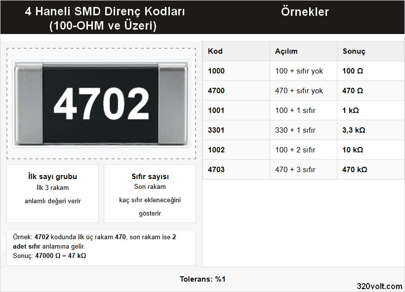

4 haneli SMD direnç kodları nasıl okunur?
4 haneli smd direnc kodlari nasil okunur
4 haneli sistem de benzer mantıkla çalışır. İlk üç rakam anlamlı basamak, son rakam çarpandır.
  • 1001 = 100 × 10¹ = 1 kΩ
  • 4701 = 470 × 10¹ = 4.7 kΩ
  • 1002 = 100 × 10² = 10 kΩ
  • 1500 = 150 × 10⁰ = 150 ohm
4 haneli kodlar genelde daha hassas serilerde veya belirli üretici tercihleriyle görülür.

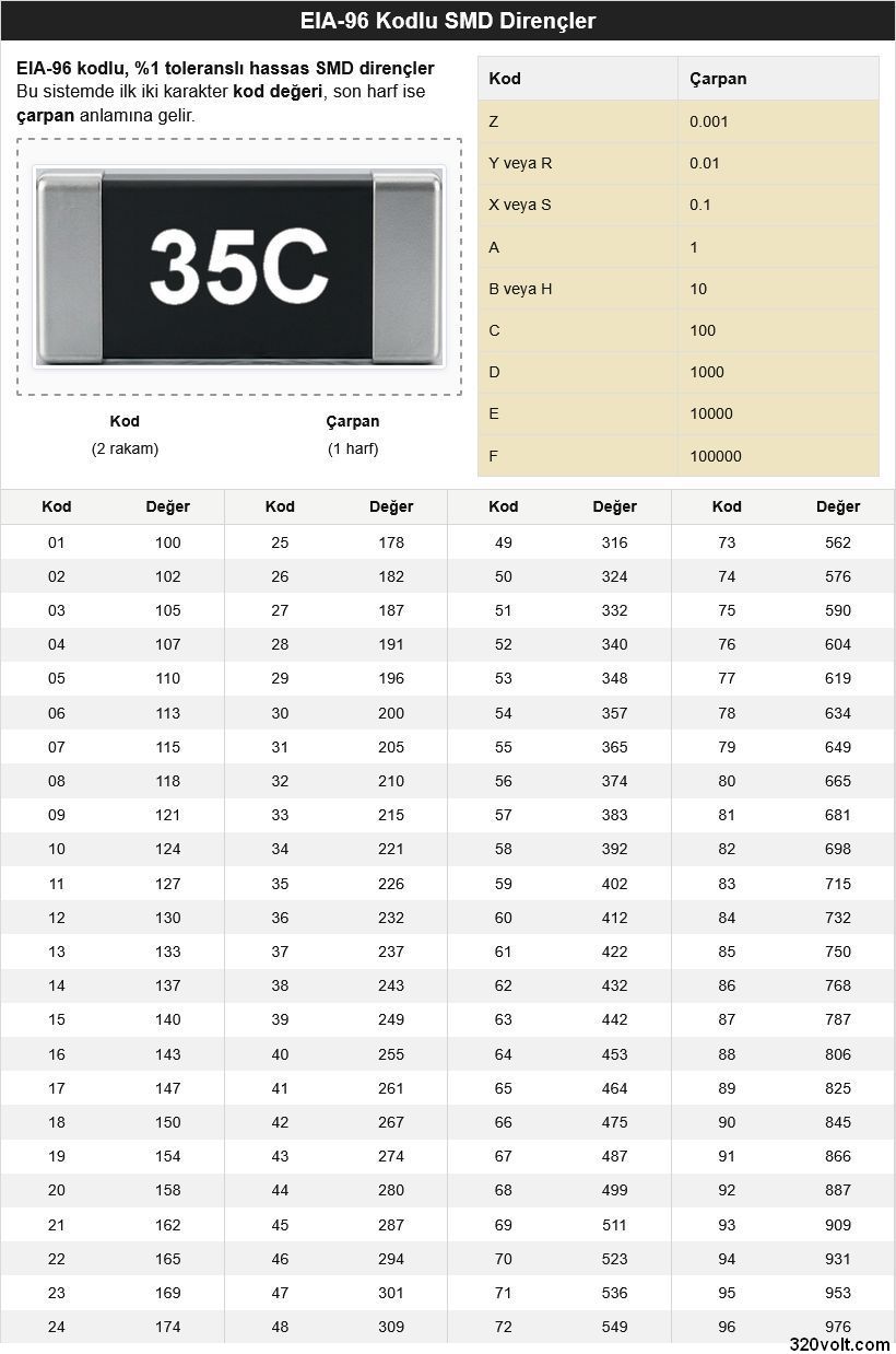

SMD Direnç EIA-96 kodları nasıl çözülür?
smd direnc eia 96 kodlari nasil cozulur
eia 96 kodlari smd direnc

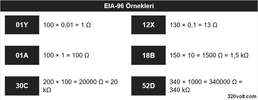

EIA-96 sistemi genelde %1 toleranslı hassas SMD dirençlerde görülür. Burada iki rakam doğrudan ohm değeri değildir. Önce bir tablo karşılığına bakılır, sonundaki harf ise çarpanı gösterir.
Yani mantık kabaca şöyledir:
  • iki rakam = E96 tablosundaki temel değer
  • harf = çarpan
Örneğin 01C, 13C, 14D gibi kodlar ilk bakışta 3 haneli sisteme benzemez. Bu yüzden kullanıcıların en çok karıştığı alanlardan biri EIA-96’dır.

13C veya 14D gibi kodlar doğrudan 13 × 10n şeklinde okunmaz. Önce tablo, sonra çarpan mantığıyla çözülmelidir.

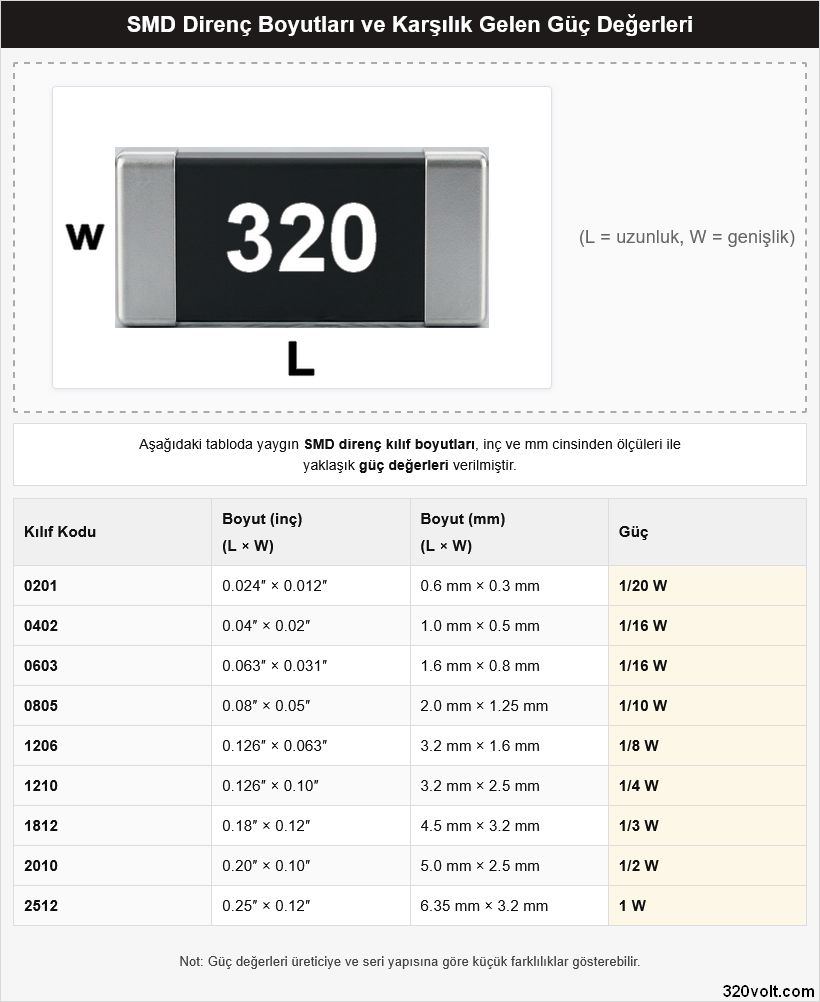

SMD direnç kılıf ölçüleri ve güç değerleri
smd direnc kilif olculeri ve guc degerleri
SMD dirençlerde sadece kod değeri değil, kılıf boyutu da önemlidir. Çünkü kılıf ölçüsü büyüdükçe genellikle parçanın taşıyabileceği güç değeri de artar. Bu yüzden kart üzerindeki bir SMD direnci değiştirirken yalnızca ohm değerine bakmak yeterli olmaz; parçanın fiziksel ölçüsü ve güç kapasitesi de dikkate alınmalıdır.
SMD dirençlerde kullanılan 0201, 0402, 0603, 0805, 1206, 1210, 1812, 2010 ve 2512 gibi kodlar, parçanın kılıf boyutunu ifade eder. Bu kodlar hem inç hem de milimetre karşılığıyla değerlendirilir.
Örneğin 0603 kılıf yaklaşık 1.6 mm × 0.8 mm, 0805 kılıf yaklaşık 2.0 mm × 1.25 mm, 1206 kılıf ise yaklaşık 3.2 mm × 1.6 mm boyutlarındadır.
Kılıf boyutu ile güç değeri arasında da pratik bir ilişki vardır. Küçük kılıflar genelde daha düşük güçte kullanılırken, daha büyük kılıflar daha yüksek güç taşıyabilir.
Örneğin 0201 kılıf çok küçük yapıda olup yaklaşık 1/20 W, 0805 kılıf yaklaşık 1/10 W, 1206 kılıf yaklaşık 1/8 W, 2512 kılıf ise yaklaşık 1 W seviyesinde değerlendirilebilir.
Burada dikkat edilmesi gereken önemli nokta şudur: Aynı kılıf kodu çoğu zaman benzer ölçüyü ifade etse de, güç değeri üreticiye ve seri yapısına göre küçük farklılıklar gösterebilir.
Bu nedenle özellikle güç elektroniği, akım sınırlama veya ısınmanın kritik olduğu devrelerde parça değişimi yapılırken yalnızca kılıf koduna değil, mümkünse üretici teknik verilerine de bakmak gerekir.
Kısacası bir SMD direnci tanımlarken şu üç bilgi birlikte düşünülmelidir: direnç değeri, kılıf boyutu ve güç kapasitesi. Bu üçlü doğru eşleşmezse, devrede çalışan parça elektriksel olarak doğru görünse bile uzun ömürlü ve güvenli çalışmayabilir.
