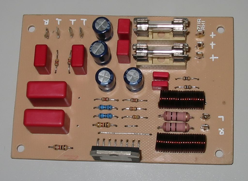

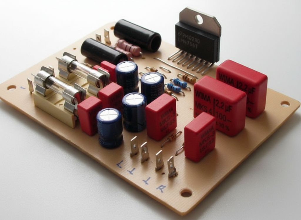

Stereo anfi devresi LM4766 entegresi ile yapılmış iki kanal çıkışlı bir güç katıdır. Kanal başına 40 watt seviyesine çıkabilmesi, düşük gürültü tabanı ve sade çevre elemanları ile halen dikkat çeken bir çözümdür. Devre simetrik +28V / -28V DC ile beslenir. Giriş hassasiyeti yaklaşık 1 volt civarındadır.
Çıkış bölümünde kullanılan bobinler 0,9 mm telden 20 tur sarılacak şekilde hazırlanır. 6 mm çap bu devre için yeterlidir; uygun bir kurşun kalem bobin sarma kalıbı olarak rahatlıkla kullanılabilir. Soğutucu, şaseleme ve besleme filtrasyonu düzgün yapıldığında LM4766 oldukça temiz ve dengeli bir stereo anfi verir.
lm4766_2x40w lm4766_pcb_layoutlm4766_pcb

Çıkış tarafında L1 / R11 ve L2 / R12 ağı, hoparlör kablosu ve kapasitif yüklerin oluşturabileceği kararsızlıklara karşı işe yarar.
R13 + C11 ile R14 + C12 ise klasik Zobel ağı gibi davranarak yüksek frekansta çıkışın daha kontrollü kalmasına yardımcı olur.
Bu küçük ayrıntılar özellikle entegre amfilerde ihmal edilmemesi gereken bölümlerdendir.

LM4766 güçlü çalışan bir entegredir; bu yüzden soğutucu konusu hafife alınmamalıdır.
Uzun süre yüksek seste çalışacaksa yeterli yüzey alanına sahip alüminyum soğutucu kullanılmalı, hava akışı zayıf kutularda ek önlem düşünülmelidir.
İzolasyonsuz paket kullanılan uygulamalarda soğutucu bağlantısı yapılırken kısa devre ve gövde teması kontrol edilmelidir.

PCB hazırlarken giriş pinleri ile yüksek akım taşıyan çıkış yollarını birbirinden uzak tutmak, besleme bypass kondansatörlerini entegrenin mümkün olduğunca yakınına yerleştirmek ve iki kanalın şase dönüşünü tek noktada toplamak daha temiz sonuç verir.
