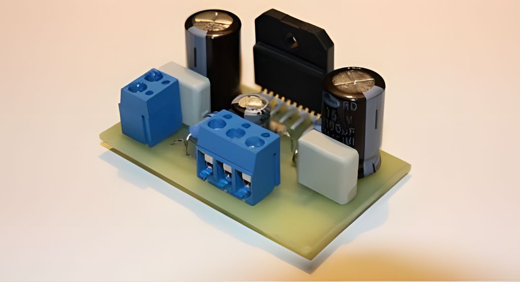

LM3875 National firmasının en popüler anfi entegrelerinden birisi web üzerinde bir çok LM3875 amfi uygulaması var ayrıca bir çok kaliteli ses sisteminde kullanılıyor LM3875 RMS 56W veriyor müzik gücü 100W THD oranı çok düşük temiz bir ses veriyor.
LM3875 Gainclone tasarımında pcb baskı devre boyutu oldukca küçük (ExpressPCB programı ile hazırlanmış) ayrıca Gain, Decibels, HPF Point değerlerini hesaplamak için programda bulunuyor.

Bu uygulamada LM3875 non-inverting (terslemeyen) yükselteç yapısı tercih edilmiştir. Tüm devre için küçük boyutlu bir PCB tasarlanmı. LM3875 Entegresine yakın konumlandırılan düşük kapasiteli besleme kondansatörleri, kararlılık açısından önemlidir. Ancak düşük frekans performansının zayıf kalmaması için DC beslemeye ek olarak güçlü bir elektrolitik kondansatör bankası kullanılması tavsiye edilir.

Bu uygulamada LM3875TF kullanılmış. Bu model, izoleli gövdeye sahip olduğu için ek mika pul veya başka bir yalıtım malzemesi olmadan soğutucuya monte edilebilir. Bu da montajı kolaylaştırır.
LM3875 tabanlı bu amfi, x10 kazanç değerinin altına inildiğinde kararsız davranabilir. Bu nedenle kazanç seçimi yapılırken geri besleme dirençleri dikkatle belirlenmelidir. Kullanılan direnç değerlerine göre yükseltme oranı hesaplanabilir.
Geri besleme zincirindeki kondansatörün kapasitesinin azaltılması tavsiye edilmez. Daha düşük kapasite yerine biraz daha yüksek kapasite seçmek genellikle daha güvenlidir. Bu kondansatör yalnızca devrenin frekans davranışını etkilemez; aynı zamanda bir high-pass filter gibi çalışır ve çıkışta oluşabilecek doğru gerilim bileşenine karşı koruma sağlar.

Çıkıştaki DC ofset değeri, her amfide aynı olmayabilir. Bu yüzden teorik tahmin yerine doğrudan ölçüm yapılması gerekir. Genel olarak bu değer 100 mV seviyesini aşmıyorsa, ilgili kondansatör devreden çıkarılabilir. Ancak güvenli tarafta kalmak için devrede bırakılması daha uygundur.
Şemada belirtilen bileşen değerleri kullanıldığında amfinin giriş hassasiyeti yaklaşık 500 mV seviyesindedir. Bu sayede hem düşük çıkış seviyesine sahip taşınabilir CD çalarlarla hem de daha yüksek çıkış seviyeli masaüstü CD çalarlarla kullanılabilir.
