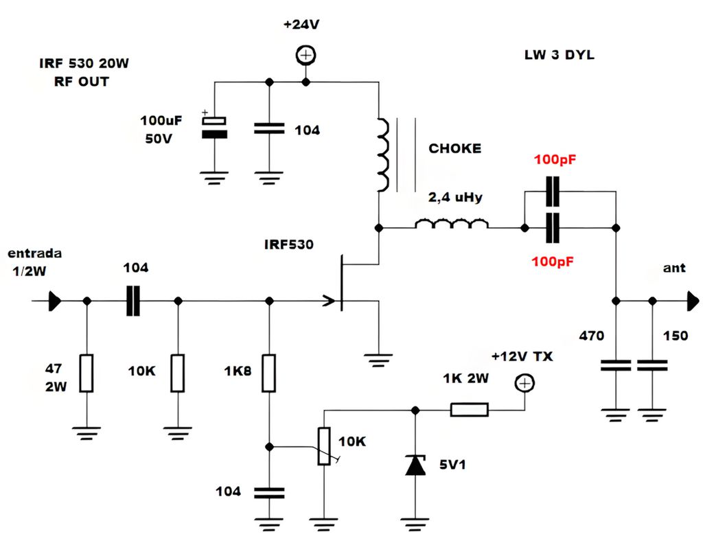

IRF530 ile 24V 20W RF güç amplifikatörü devre şeması
Devre, tek IRF530 MOSFET üzerine kurulmuş öngerilimli bir RF çıkış katıdır. Girişte düşük güçlü RF sinyali gate hattına uygulanır, MOSFET drain hattında güçlendirilmiş RF enerjisi oluşur ve çıkıştaki ayarlı LC ağı bu enerjiyi anten tarafına aktarır.
Şemadaki yapı klasik geniş bant trafolu çıkış yerine RF şok bobini, 2,4uH çıkış bobini ve kondansatörlerden oluşan ayarlı bir çıkış ağı kullanır.
Bu tercih özellikle kararlılık açısından önemlidir. RF güç katlarında çıkış eşleşmesi zayıf kalırsa MOSFET gereksiz ısınır, harmonikler artar veya devre kendi kendine osilasyona girebilir.
Sinyal Akışı Nasıl İlerler?
RF giriş sinyali “entrada 1/2W” noktasından devreye girer. Girişteki 47 ohm 2W direnç, sürücü katının daha kontrollü bir yük görmesini sağlar.
Seri bağlı 104 kodlu kondansatör RF sinyalini gate hattına geçirirken DC bileşenin giriş tarafına taşınmasını engeller.
Gate hattındaki 10K direnç, MOSFET kapısının boşta kalmasını önler. 1K8 direnç ve 10K potansiyometre üzerinden gelen öngerilim ise MOSFET’in çalışma noktasını ayarlamak için kullanılır.
+12V TX hattı yalnızca gönderme sırasında bias devresini aktif eder. 5V1 zener, bu bias bölümünde referans ve sınırlama görevi görür.
IRF530’un source ucu doğrudan şaseye bağlıdır. Drain hattı hem +24V beslemeden RF şok bobini üzerinden DC enerji alır hem de 2,4uH bobin ve çıkış kondansatörleri üzerinden anten tarafına bağlanır.
Besleme hattındaki 100uF/50V elektrolitik ve 104 kondansatör, güç katının ani akım çekişlerinde beslemenin daha düşük empedanslı kalmasına yardım eder.

Giriş bölümü yaklaşık yarım watt seviyesindeki RF sürücü sinyali için hazırlanmıştır. 47 ohm direnç giriş hattını sönümler; bu değer çok yükselirse sürücü katı yeterince yüklenmeyebilir, çok düşerse giriş gücünün önemli kısmı direnç üzerinde harcanır.
10n nf kondansatör RF kuplaj elemanıdır ve gate bias noktasının giriş kaynağından etkilenmesini engeller.
Mosfet Gate Öngerilim Bölümü
10K potansiyometre, IRF530’un gate öngerilimini ayarlamak için kullanılır. Ayara yüksek bias ile başlanmamalıdır.
Potansiyometre minimum ile başlatılıp, RF giriş sinyali uygulanmadan yalnızca TX bias açıkken drain akımı izlenmelidir.
Sürekli taşıyıcıyla kullanılacaksa düşük sükunet akımı daha güvenlidir; 10mA civarında bir başlangıç değeri devrenin ısıl kararlılığı için daha emniyetli kabul edilebilir.
Güç Katı
IRF530 burada RF için özel üretilmiş bir MOSFET değildir; buna rağmen doğru eşleme, kısa bağlantılar ve iyi soğutma ile 7MHz civarında çalıştırılabilir.
MOSFET’in metal yüzeyi çoğu TO-220 güç MOSFET’te drain ucuna bağlıdır. Soğutucu ortak şaseye bağlanacaksa yalıtım pulu ve burç kullanılmalı, kullanılan üreticinin datasheet bilgisi kontrol edilmelidir.
Çıkış Eşleme ve Filtre Bölümü
Çıkış tarafındaki 2,4uH bobin ile kondansatörler, drain empedansını anten tarafına daha uygun hale getiren ayarlı bir ağ oluşturur.
Şemada kırmızı işaretli 100pF kondansatörler kritik ayar elemanlarıdır. Bobin, orijinal uygulama notuna göre 13mm çaplı bir forma üzerine 0,70mm emaye tel ile 20 tur sarılmıştır.
Çıkış ayarında geçici olarak trimer veya değişken kondansatör kullanılabilir. Maksimum çıkış gücü ve temiz spektrum bulunduğunda kondansatör sökülüp ölçülür, ardından uygun gerilim dayanımına sahip sabit kondansatörle değiştirilir.
Bu noktada 500V veya daha yüksek gerilim dayanımlı RF kondansatörleri tercih edilmelidir.

Bobin ve Çıkış Kondansatörü Ayarı
Çıkış bobini ve kondansatör değerleri devrenin en kritik kısmıdır. 2,4uH bobin değeri kâğıt üzerinde doğru görünse bile montaj biçimi, tel aralığı, MOSFET’in çıkış kapasitansı ve PCB üzerindeki parazitik kapasiteler sonucu değiştirebilir.
Bu nedenle çıkış kondansatörünün sabit değerle doğrudan lehimlenmesi yerine önce ayarlanabilir kapasiteyle denenmesi daha doğru olur.
Ayar sırasında çıkış mutlaka uygun güçlü 50 ohm dummy load’a bağlanmalıdır. Antenle doğrudan ayar yapmak hem yanıltıcı sonuç verir hem de kötü SWR durumunda MOSFET’i zorlayabilir.
En güvenli yöntem; düşük sürüş gücüyle başlamak, drain akımını takip etmek ve çıkış gücü yükselirken MOSFET sıcaklığını kontrol etmektir.

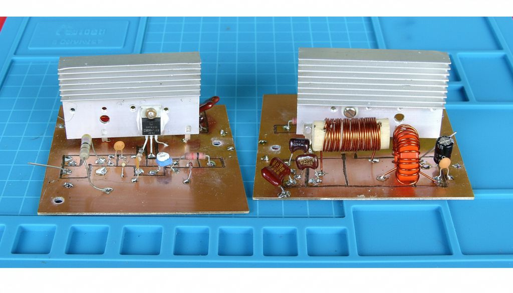

Baskı Devre ve Montaj Notları
IRF530 RF güç amplifikatörü montaj görünümü
RF güç devrelerinde yerleşim, şema kadar önemlidir. Gate hattı kısa tutulmalı, drain çıkış ağı geniş bakır yollarla taşınmalı ve şase bağlantıları düşük empedanslı olmalıdır.
Giriş hattı ile çıkış hattı birbirine gereğinden fazla yaklaşırsa geri besleme oluşabilir; bu da kararsızlık veya istenmeyen osilasyon anlamına gelir.
Komponent yerleşiminde yüksek akım taşıyan +24V ve drain yolları geniş bırakılmıştır.
MOSFET’in soğutucuya sabitlenmesi mekanik olarak sağlam yapılmalı, gate bacağına giden hat gereksiz uzun tutulmamalıdır.
Çıkış bobini ve kondansatörlerin çevresinde metal parçalar, uzun kablolar veya gevşek bağlantılar bırakmak ayarı değiştirir.

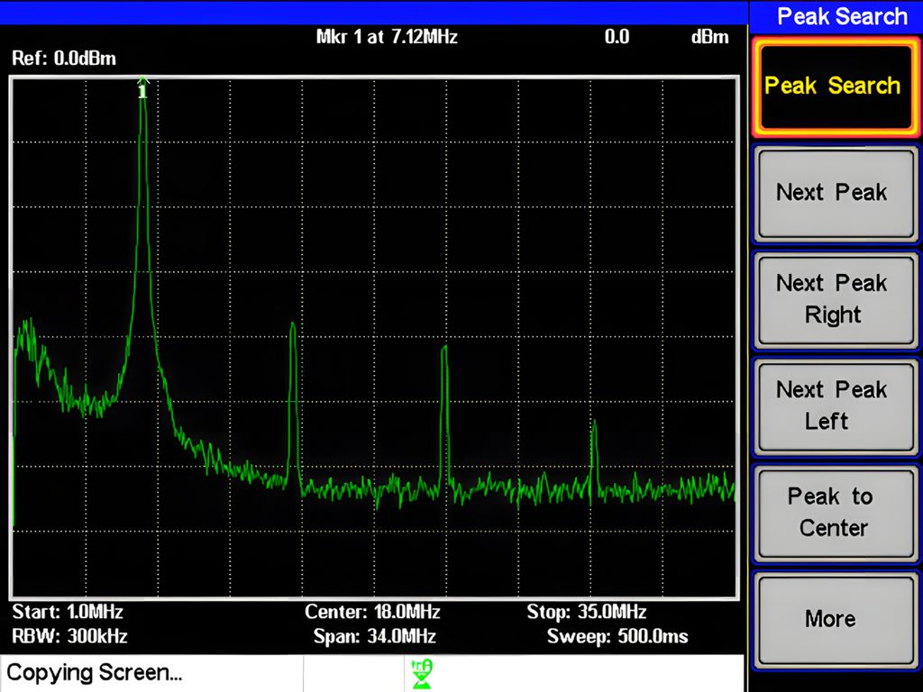

Çıkış Spektrumu ve Harmonikler
IRF530 RF amplifikatör 7.12MHz çıkış spektrumu
Ölçüm ekranında temel sinyal 7,12MHz civarında görülüyor. Doğru ayarlanmış çıkış ağı harmonikleri ciddi şekilde bastırır; bu devrede harmoniklerin temel sinyale göre oldukça aşağıda kaldığı görülmektedir.
Yine de her montaj aynı sonucu vermez. Bobin yerleşimi, kondansatör kalitesi, MOSFET’in gerçek karakteristiği ve besleme bypass yapısı spektrumu doğrudan etkiler.
RF çıkış katı kurulduktan sonra yalnızca wattmetre ile kontrol yeterli değildir. Mümkünse spektrum analizör, SDR tabanlı kontrol alıcısı veya en azından iyi ayarlanmış bir alıcı ile harmonik ve parazit kontrolü yapılmalıdır.
Antene giden temiz olmayan sinyal, yakın frekanslarda istenmeyen yayınlara sebep olabilir.
