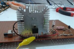

Bir okurumuz yapıp test ettiği 6v 12v akü şarj devresini bildirdi kendisine teşekkür ederim.
Devre 1.2v…32v arası ayarlı 3 amper LM350 pozitif regülatör entegresi üzerine kurulu çalışma resim, video görüntüleri var ek olarak proteus isis simülasyon dosyasıda bulunuyor.

LM350T entegresi mutlaka soğutucuya takılması gerekmektedir LM350T (TO220 kılıf) datasheet bilgilerine göre gerekli şartlar sağlandığın da 3 amper güç verebiliyor LM350T yerine 3 amper garanti veren TO3 metal kılıf LM350K kullanılabilir giriş voltajı 19 volt veya 24 volt olmalıdır 3 amper güç kaynağı iyi olur R6 direnci 1.5 amper e kadar güç veriyor 0.1 ohm watlı direnç kullanarak 3 ampere çıkarılabilir.
Q4 devreye girince hem yeşil led i hemde optokoupler i devreye alır optocoupler in devreye girmesiyle 1,7 k lık dirence paralel 27k direnc de devreye girer ve böylece şarj voltajı 7,2 volt tan 6,8 volta düşerek akü bekleme moduna geçmiş olur böylece akü uzun süre şarjdan zarar görmez. Sevredeki SW 1 ilede istenilen voltaja ayarlanarak ister 12 volt aküleri ister 6 volt aküleri şarj edebilirsiniz.
R3 =360 Ohm
R4 = 1.7k = 7.25 volt
R15 =27k paralel 6.8 volt
R14 = 3.7k = 14.3 volt
R16 = 90k paralel 13.8 volt
Regulatör`ün soğutucusuna fan da bağlanabilir ve fanın eksi ucu Q3 transistöre bağlanarak devreye akü bağlandığı zaman kırmızı led le birlikte fanında çalışması sağlanabilir. Devreye 6 volt akü bağlandığı zaman regulatör biraz ısınıyor onun için güçlü soğutucu kullanmak gerekir.

    LM317 ile bu devre yapılabilir mi?ayak bağlantıları aynı!
  2. F
    fahri
    selamlar
    ben bu devreyi lm 317 ile yaptım 13.80 voltta devre şarzı kesiyor akünün voltajına baktığımda 12.50 volt gösteriyor bu normalmidir?
  3. ö
    ömer
    Akü nün durumuna göre normal sayılır benim denediğim akü de 13.8 de kalıyor ama 10 dakika ya kadar 13 volt a iniyor.zaten akü 12 volt yani voltaj değeri normal.

    birde bu devreye trafo olarak 9-18 veya 12-24 volt çift çıkış verebilen bir trafo bağlanırsa lm 350 veya 317 üzerinde ısınma pek fazla olmuyor yalnız o zaman seçici anahtar iki tane olacak hem trafo hemde şarz seçicisi olarak o zaman mükemmel bir devre olacak ben sadece trafodan seçici yaptım ama bu sefer de 6 volt şarzda sıkıntı oluyor şarz voltaşı 8 voltlara gidiyor 12 volt şarz direnç değerleriyle olmuyor 18 volt ile 6 volt akü şarz etmeye kalktığımızda ise bu sefer ustamızında dediği gibi geride çok fazla voltaj beklediği için lmm 350 çok ısınıyor soğutucuyu büyük kullanmak gerekiyor bu seferde devre pek hoş olmuyor

    selam regülatör çıkışı dirençler şarj voltajını ayarladığı için 8 volta çıkmış dediğiniz gibi seçici anahtarı ya iki tane yada 12 pin tekli anahtar bağlayarak hem giriş hemde çıkışı kontrol altına alabilirsin

    Selam şemada b1 yazan yere 19 volt dc bağlıyorsun amper-volt metre olan yere de aküyü bağlıyorsun
