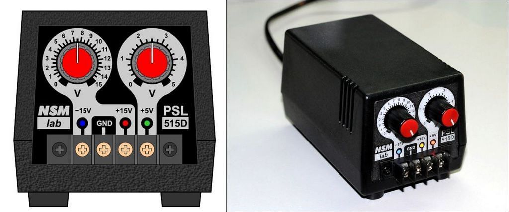

Simetrik Laboratuvar Güç Kaynağı
3-symmetric-laboratory-power-supply
Simetrik ve düşük gerilimli devreler için geliştirilmiş, üç çıkışlı bir laboratuvar güç kaynağıdır. (LM317, LM337, Opamp, Transistör tabanlı)
Teknik Özellikler
  • Çıkış gerilimleri: 0…±15 V ve 0…5 V
  • Maksimum çıkış akımı: 1 A (Toplam güç: 15 W ile sınırlıdır)
  • Besleme: 220 V AC ±%10, 50 Hz
Cihaz üç ayrı çıkış kanalına sahiptir. İki kanal birlikte çalışarak ayarlanabilir simetrik ±15 V çıkış sağlar. Üçüncü kanal ise bağımsız olarak 0…5 V arasında ayarlanabilir.
Tüm kanallar ortak şase hattını kullanır. Güç kaynağı, LM317 ve LM337 entegre regülatörleri temel alınarak tasarlanmıştır.
Devre yapısı sayesinde simetrik çıkışlarda gerilim dengesi korunur ve ayar 0 V seviyesine kadar indirilebilir.
Her kanal için LED gösterge bulunur; LED parlaklığı ayarlanan çıkış gerilimine bağlı olarak değişir.
Açma-kapama anlarında oluşabilecek ani gerilim darbelerini önlemek amacıyla özel bir süpervizör devresi kullanılmıştır.

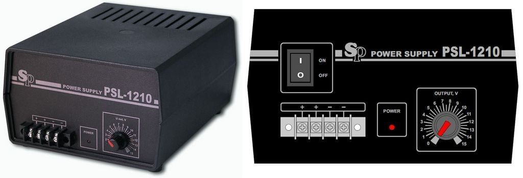

Yüksek Akımlı Laboratuvar Güç Kaynağı
4-high-current-laboratory-power-supply
Yüksek akım gerektiren uygulamalar için tasarlanmış, güçlü ve verimli bir laboratuvar tipi güç kaynağıdır. (L4970A, Opamp tabanlı)
Teknik Özellikler
  • Çıkış gerilimi: 0…15V
  • Maksimum yük akımı: 10A
  • Maksimum çıkış gücü: 100W
  • Kısa devre koruması: Var
  • Besleme: 220 V AC ±%10, 50Hz
  • Boyutlar: 150 × 90 × 200mm
Step motor sürücüleri, yüksek güçlü kontrol kartları ve benzeri sistemlerin beslenmesi için uygundur. Eğitim, Ar-Ge, bakım-onarım ve endüstriyel kullanım senaryolarında güvenle kullanılabilir.
Cihaz, entegre anahtarlamalı (SMPS) regülatör mimarisi üzerine kuruludur ve tüm çıkış gerilimlerinde yüksek verim sağlar. Standart modelde çıkış gerilimi 0…15 V arasında ayarlanabilir; farklı gerilim aralıkları da üretilebilir.
Gerilim ayarı ön paneldeki potansiyometre ile yapılır. İstenirse bu potansiyometre, tornavida ile ayarlanabilen trimpot şeklinde uygulanabilir. Bu seçenek, sabit gerilim gerektiren ve yetkisiz müdahalenin istenmediği uygulamalar için uygundur.
Maksimum çıkış akımı 10 A olup, sürekli çalışma koşullarında akım sınırı yük gücüyle (100 W) belirlenir. Cihazda hem kısa devre hem de aşırı sıcaklık koruması mevcuttur.
Ön panelde: yük terminalleri, güç LED’i ve gerilim ayar düğmesi
Arka panelde: şebeke kablosu, güç anahtarı ve topraklama terminali yer almaktadır.
