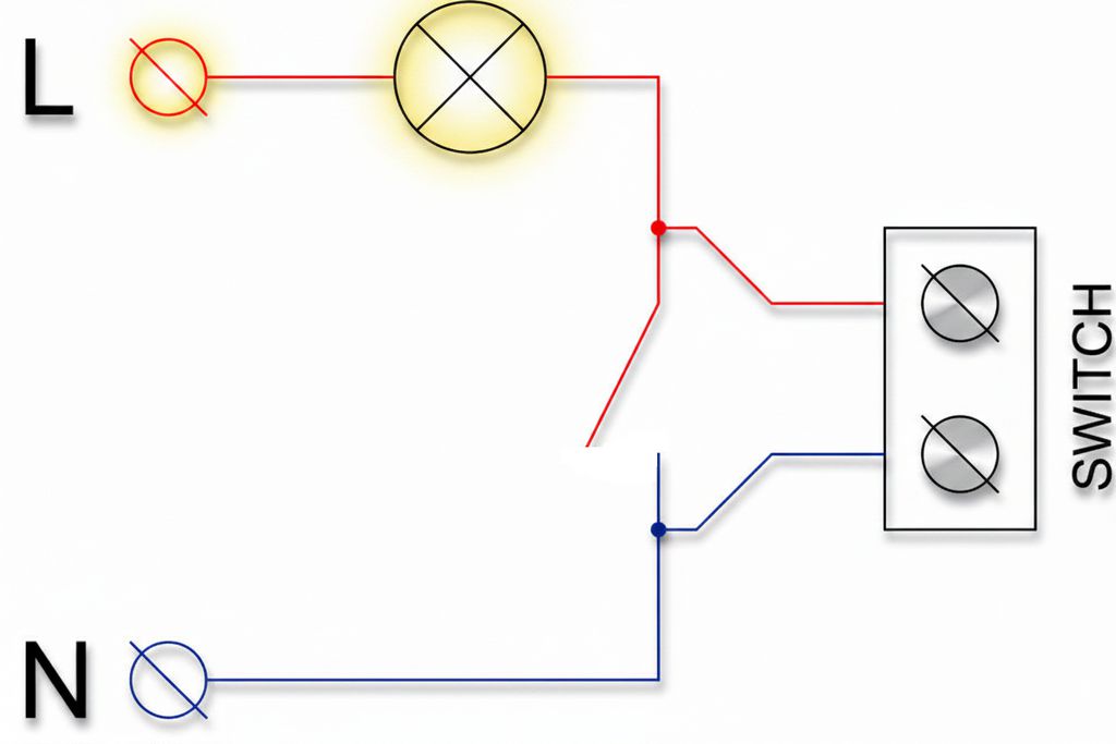

Klasik duvar anahtarında kontak açıldığı anda lamba tamamen söner. Bu durum özellikle koridor, merdiven başı, antre veya dış kapı çevresinde birkaç saniyelik ek aydınlatma ihtiyacı doğurabilir.
Zamanlayıcı devre, mevcut anahtar bağlantısına paralel bağlanarak lamba kapatıldıktan sonra belirli süre daha akım geçmesini sağlar.
Bu sistem bir merdiven otomatiği gibi sürekli zaman ayarlı röle kullanmaz. Anahtar kapalıyken devre neredeyse sistem dışıdır.
Anahtar açıldığında modül devreye girer, lambayı bir süre daha besler ve gecikme tamamlandığında voltajı keser.
Bağlantı Mantığı
Devre, duvar anahtarının iki kontağına paralel bağlanır. Bu nedenle faz ve nötr hattının tamamını modüle taşımak gerekmez; modül, anahtarın iki ucu arasındaki gerilimden yararlanır.
Anahtar kapalıyken iki uç kısa devre halindedir ve modül üzerinde anlamlı bir gerilim oluşmaz.
Anahtar açıldığında ise lamba üzerinden gelen hat nedeniyle modül uçlarında şebeke gerilimi oluşur.
Geciktirme devresi bu anda çalışmaya başlar ve IRF830 MOSFET üzerinden lambaya akım geçirmeye devam eder.

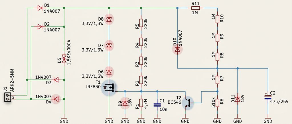

Devre Şeması ve Blok Yapısı
Şemada mikrodenetleyici veya zamanlayıcı entegre kullanılmamıştır. Gecikme süresi yüksek değerli dirençler, C2 kondansatörü ve T2 transistörüyle oluşturulur.
Lambayı taşıyan ana akım ise D1-D4 diyotları ve T1 IRF830 MOSFET üzerinden geçer.
D1-D4 Köprü Doğrultucu Bölümü
D1, D2, D3 ve D4 diyotları, MOSFET’in AC hatta kullanılabilmesi için köprü doğrultucu gibi çalışır.
IRF830 tek yönde kontrol edilen bir N-kanal MOSFET’tir. Şebeke gerilimi ise alternatif akımdır.
Diyot köprüsü, MOSFET tarafındaki akım yönünü tek yönlü hale getirerek T1’in AC yükü kontrol edebilmesini sağlar.
Bu yöntem triak kullanmadan düşük güçlü LED lambaların gecikmeli kapatılması için pratik bir çözümdür.
Triaklarda görülebilen tutma akımı problemi burada daha az belirgindir; düşük güçlü LED yüklerde MOSFET daha esnek davranır.
T1 IRF830 Güç Anahtarı
T1 IRF830, devrenin anahtarlama elemanıdır. Anahtar açıldıktan sonra lamba akımı T1 üzerinden akmaya devam eder.
IRF830 yüksek gerilimli N-kanal MOSFET olduğu için 230V AC uygulamada kullanılabilecek sınıftadır.
MOSFET iletimdeyken lambaya giden gerilim şebeke geriliminden biraz düşük olur. Devrede D6, D7 ve D8 zener diyotları üzerinde yaklaşık 10V civarında bir gerilim bırakılır.
LED lambaların çoğu dahili sürücü devresine sahip olduğu için bu küçük düşüm genellikle çalışmayı bozmaz.
D6-D8 Zener Zinciri
D6, D7 ve D8 üç adet 3.3V zener diyottan oluşan seri bir zincirdir. Bu bölüm, MOSFET’in gate kontrolü için gerekli gerilimin oluşmasına yardım eder. Devre aktifken bu zener zinciri üzerinde toplamda yaklaşık 10V civarında gerilim oluşur.
Bu gerilim, T1’in açık kalmasını sağlayan kontrol enerjisini oluşturur. Aynı zamanda yük tarafına giden gerilimin bir miktar düşmesine neden olur.
Bu yüzden devre özellikle elektronik sürücülü LED lambalarla daha uyumlu çalışır.
Gate Koruma ve Filtreleme
D9 18V zener diyot, T1 MOSFET’in gate-source gerilimini sınırlar.
MOSFET gate uçları yüksek gerilim darbelerine hassastır; izin verilen değerin aşılması elemanı kolayca bozabilir. D9 bu nedenle kritik koruma elemanıdır.
R2, R3, R4 ve R5 dirençleri gate kontrol hattındaki akımı sınırlar.
Bu dirençlerin seri kullanılması yalnızca toplam direnç değerini artırmak için değildir; 230V hattında her direnç üzerine düşen gerilimi bölerek tek bir elemanın aşırı zorlanmasını da engeller.
C1 10nF kondansatörü, doğrultulmuş gerilim üzerindeki dalgalanmaları yumuşatır.
R1 4.7M direnç ise C1 ve MOSFET gate-source kapasitesinin boşalmasına yardımcı olur.
T2 BC546 ile Gecikme Sonunda Kapatma
Devrenin gecikmeli kapatma bölümü T2 BC546 transistörü etrafında kuruludur. C2 kondansatörü, R8, R9, R10 ve R11 dirençleri üzerinden yavaşça şarj olur.
C2 gerilimi yükseldikçe T2’nin bazına ulaşan gerilim artar.
Belirli bir eşik aşıldığında T2 iletime geçer ve T1 MOSFET’in gate-source arasını düşük empedansla boşaltır.
Gate gerilimi kaybolduğu için T1 kapanır. Böylece lamba artık akım alamaz ve söner.
C2 Zamanlama Kondansatörü
C2 47uF/25V kondansatör, gecikme süresini belirleyen en önemli elemandır.
Kondansatör büyük değerli dirençler üzerinden yavaş şarj edildiği için saniyeler mertebesinde gecikme elde edilir.
Gecikme süresi sabit bir laboratuvar zamanlayıcısı gibi düşünülmemelidir.
LED lambanın gücü, zener diyotlardan geçen akım, ortam sıcaklığı ve komponent toleransları süreyi etkiler.
Aynı devre 2W LED lamba ile daha uzun, 20W lamba ile daha kısa gecikme verebilir.
D10 ve D11’in Görevi
D11 18V zener diyot, C2 kondansatörünün aşırı gerilimle şarj olmasını engeller. C2’nin çalışma gerilimi 25V olduğundan bu sınırlama önemlidir.
D10 1N4007 diyodu, anahtar tekrar kapatıldığında C2’nin daha hızlı boşalmasına yardım eder.
C2 tam boşalmadan anahtar tekrar açılırsa gecikme süresi normalden kısa olabilir. Bu yüzden arka arkaya hızlı aç-kapa denemelerinde süre değişebilir.

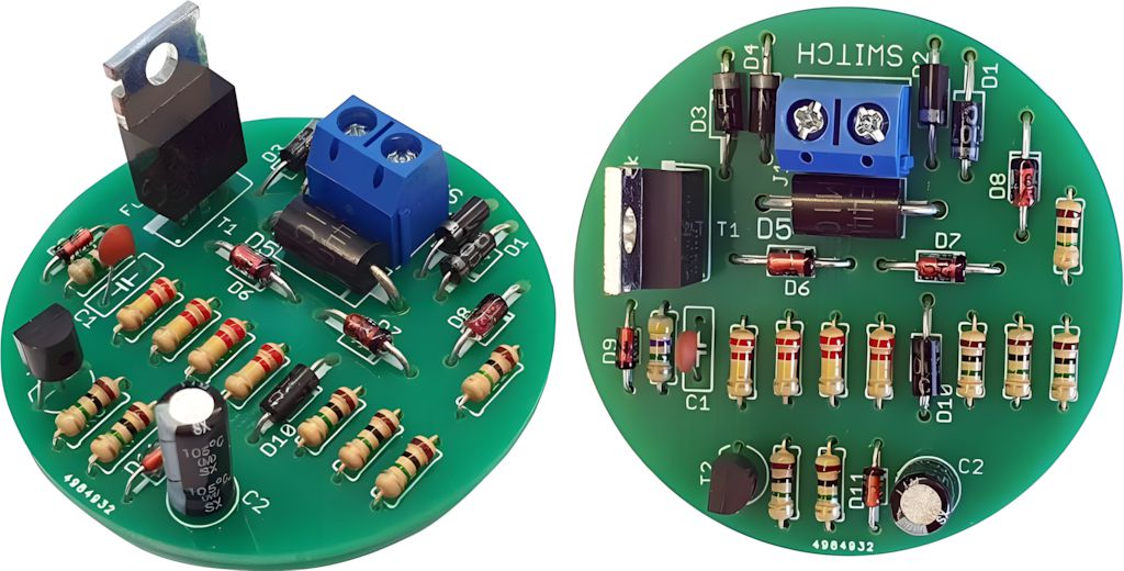

| PCB ölçüsü | Yaklaşık 48 mm çapında yuvarlak kart |

Montaj Sırasında Dikkat Edilecek Noktalar
- Devre doğrudan 230V AC şebeke hattıyla çalışır; açıkta denenmemelidir.
- Montaj yalnızca şebeke elektriği konusunda yetkin kişiler tarafından yapılmalıdır.
- R2-R5 ve R8-R11 gibi seri direnç zincirleri tek dirençle rastgele değiştirilmemelidir.
- C2 elektrolitik kondansatörünün polaritesi doğru bağlanmalıdır.
- D6-D8, D9 ve D11 zener diyotlarının yönleri dikkatle kontrol edilmelidir.
- PCB, iletken yüzeylere temas etmeyecek şekilde yalıtılmış bir kutu veya buat içinde kullanılmalıdır.
- Klemens bağlantıları gevşek bırakılmamalı, kablo uçları açıkta kalmamalıdır.
