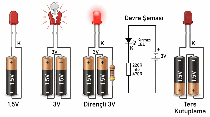

LED nasıl bağlanır?
led-nasil-baglanir
Bir LED her zaman doğru yönde bağlanmalı ve seri hatta mutlaka bir akım sınırlama direnci bulunmalıdır. Şemada solda birinci bölümde LED yanmıyor çünkü kırmızı bir LED 1,7V gerektirirken pil sadece 1,5V sağlıyor.
İkinci bölüm LED hasarlı çünkü 1,7V gerektiriyor ve iki pil 3V sağlıyor Lede seri direnç yok. Üçüncü bölümde gösterildiği gibi, akımı yaklaşık 25mA’e ve voltajı da 1,7V’a sınırlamak için bir direnç eklenmiş.
Dördüncü bölüm, LED, direnç ve pil sembollerini ve üçünün nasıl bağlandığını gösteren şematik çizimdir. Beşinci bölüm ile LED yanlış şekilde bağlandığı için çalışmıyor dururumunu gösteriyor.
Bir LED her zaman doğru yönde bağlanmalı ve seri hatta mutlaka bir akım sınırlama direnci bulunmalıdır. 1.5V’luk tek pil çoğu kırmızı LED’i kararlı şekilde yakmaya yetmez. İki pil ile doğrudan 3V vermek ise seri direnç yoksa LED’i bozabilir. Ters bağlantıda LED çalışmaz. Kısacası doğru kutup + doğru direnç, temel şarttır.

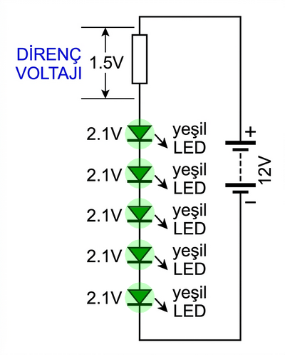

Gerilim Payı Nedir?
Besleme gerilimi yükseldiğinde LED üzerindeki ileri yön gerilimi büyük ölçüde sabit kalır. Kırmızı bir LED için bu değer yaklaşık 1.7V civarındadır. Besleme geriliminin geri kalan kısmı ise seri direnç üzerinde düşer. Yani kaynak gerilimi 2V, 12V veya daha yüksek olsa bile, LED üzerindeki gerilim çok fazla değişmez; fazla gerilim direnç tarafından karşılanır.
Örneğin bu durumda direnç üzerindeki gerilim düşümü 0.3V ile 10.3V arasında olabilir. İşte bu fark, İngilizce kaynaklarda head voltage, headroom veya overhead voltage olarak adlandırılır. Türkçede bunu en pratik şekilde gerilim payı olarak ifade etmek mümkündür.
Bu devrede kullanılan seri direnç ise akım sınırlama direnci görevindedir. Hem fazla gerilimi üzerine alır hem de LED üzerinden aşırı akım geçmesini önler.
Aşağıdaki şema, gerilim payının nasıl oluştuğunu göstermektedir:
direnc-led-gerilim-payi-nedir

Seri bağlı 5 yeşil LED: 2.1V × 5 = 10.5V
Seri direnç üzerindeki gerilim: 1.5V
Bu örnekte pil gerilimi teorik olarak 10.5V seviyesine kadar düşebilir. Ancak duruma biraz daha dikkatli bakmak gerekir.
12V beslemede akımın 25mA olduğunu varsayalım. Besleme gerilimi düştükçe seri direnç üzerindeki gerilim de azalır ve buna bağlı olarak LED akımı hızla düşer:

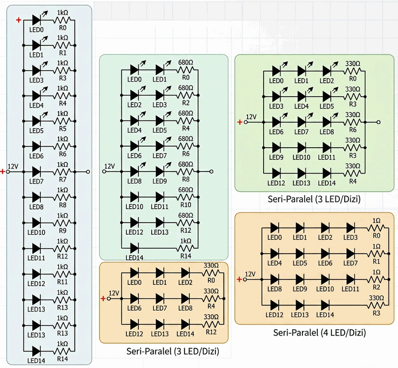

Doğrudan paralel bağlantı LED sorunları
Doğrudan paralel bağlantı ise tavsiye edilmez; çünkü aynı partiden gelen iki LED bile tam olarak aynı ileri yön gerilimine sahip olmayabilir.
Gerilimi düşük olan LED daha fazla akım çeker, daha çok ısınır ve arıza zinciri başlatabilir. Paralel kullanım gerekiyorsa her kol için ayrı direnç kullanmak gerekir.
2-led-paralel-baglama-dogrudan-paralel-baglanti-led-sorunlari
Paralel bağlı LED için her dirence akım sınırlama direnci eklenmeli. 12v ile 10 ledi paralel bağlayıp kullanmak istiyorsunuz paralel led hesaplamasında led akımını 20ma girdiniz çalışma voltajını 3v 10 led paralel bağlayacaksınız hesaplama sonucu 45 ohm çıktı ama ledlerin çektiği akım 10ma ise direnç değeri 100 ohm oluyor
Yani arada büyük fark var zaten paralel bağlantıda ömür kısa oluyordu akımı yanlış giridiğiniz için düşük değerde direnç kullanınca ledlerin ömrü dahada az olacak. Seri bağlantıda bu sorunu yaşamazsınız.
LED Hesaplamalarında Led sayısı belirlensede elektroniğe yeni başlayanlar veya tecrübesi olmayanlar için farklı bağlantı şekilleri ile birden fazla ledin direnç bağlantısı hakkında örnek şema fikir verecektir.
Aşağıda ki Devre şemasında 15 ledi 12v ile çalıştırmak için 4 farklı bağlantı şekli görünmektedir. Ledleri paralel bağlayarak tek direnç ile daha kolay olur fakat bu yöntem ile ledlerin ömrü çok kısa olacaktır çünkü ledlerin markası, modeli aynı olsa bile iç dirençleri farklıdır ayrıca ledin çalışma voltajı ve çektiği akımı net olarak bilmek zorundasınız.
seri-led-paralel-led-baglanti-sema-ornekleri

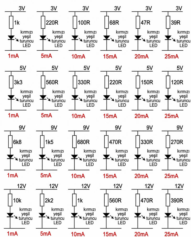

Direnç LED Bağlantısı Örnekleri
3V, 5V, 9V ve 12V arasında besleme gerilimi 1mA, 5mA, 10mA, 15mA, 20mA, 25mA akım sınırlamalı 1 adet LED için direnç değerleri, bağlantı şeması:
led-direnc-3v-5v-9v-ve-12v-led-direnc-1ma-5ma-10ma-15ma-20ma-25ma
5V, 9V ve 12V arasında besleme gerilimi 1mA, 5mA, 10mA, 15mA, 20mA, 25mA akım sınırlamalı 1 adet beyaz LED için direnç değerleri, bağlantı şeması:
beyaz-led-akim-sinirlama-direncleri-led-direnc-1ma-5ma-10ma-15ma-20ma-25ma
3V, 5V, 9V ve 12V arasında besleme gerilimi 1mA, 5mA, 10mA, 15mA, 20mA, 25mA akım sınırlamalı 2 adet seri LED için direnç değerleri, bağlantı şeması:
