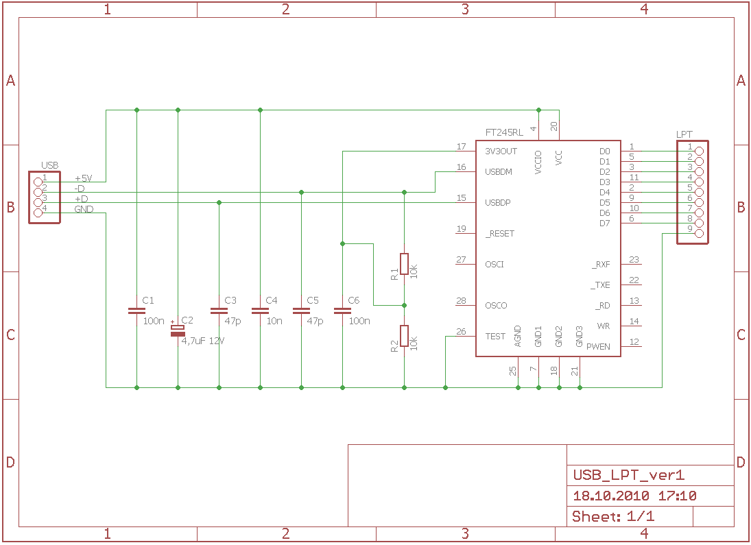

FT245RL ile hazırlanan bu devre, USB portundan alınan veriyi 8 bit paralel veri hattına taşıyan pratik bir arayüz çözümüdür. Bu yapı, D0-D7 veri hatlarını dışarı almak, USB üzerinden paralel veri aktarmak ve özel amaçlı bilgisayar-donanım haberleşmesi kurmak isteyenler için sade bir başlangıç devresi sunar.
Bu tip çalışmalar çoğu zaman USB LPT çevirici olarak anılsa da burada kullanılan FT245RL, klasik anlamda doğrudan yazıcı portu eşdeğeri üretmekten çok, USB–paralel FIFO arayüzü mantığıyla çalışan bir entegredir. Bu nedenle devre; test, kontrol, veri aktarma ve özel paralel çıkış uygulamalarında daha doğru konumlanır.
Devrenin temel yapısı
Şemada USB girişinden gelen +5V, D+ ve D- hatları doğrudan FT245RL entegresine bağlanmıştır.
Besleme tarafında kondansatörlerle filtreleme yapılmış, veri tarafında ise entegreden çıkan D0-D7 paralel hatları LP1 konnektörüne alınmıştır.
Böylece bilgisayar ile harici devre arasında 8 bitlik paralel veri alışverişi kurulabilecek bir temel donanım hazırlanmıştır.
Paralel veri hattı mantığını daha rahat takip etmek isteyenler için dijital mantık entegreleri ve veri kitabı içeriği de faydalı olabilir.
FT245RL ile USB portunu paralel veri çıkışına dönüştüren konvertör devresi, az parçalı yapısı sayesinde hem deneysel çalışmalar hem de özel amaçlı bilgisayar kontrollü devreler için uygundur.
ft245rl-usb-parallel-fifo-interface-circuit-schematic-for-obtaining-8-bit-parallel-data-output-from-usb
Şemada öne çıkan bölümler
  • USB giriş bölümü: USB konnektör üzerinden gelen besleme ve veri hatları FT245RL’ye aktarılır.
  • Besleme filtreleme: 100nF, 10nF ve 4.7uF gibi kondansatörler ile besleme hattı kararlı hale getirilmeye çalışılmıştır.
  • FT245RL ana entegresi: USB tarafı ile paralel veri tarafı arasındaki ana dönüşüm bu entegre üzerinde yapılır.
  • Paralel çıkış başlığı: D0-D7 veri hatları harici devre bağlantısı için konnektöre alınmıştır.
  • Yardımcı kontrol hatları: Reset ve test bağlantıları da devre üzerinde bırakılmıştır.
Neden klasik LPT portu gibi düşünülmemeli?
Bu devrede dışarı alınan ana hatlar D0-D7 veri bitleridir. FT245RL’nin yapısı, klasik DB25 paralel portun tüm kontrol ve durum hatlarını birebir taklit eden bir çözümden çok, USB ile çalışan bir FIFO/paralel arayüz çözümüne daha yakındır.
Bu yüzden eski donanımların veya eski yazılımların beklediği gerçek LPT port davranışı ile her zaman birebir aynı sonuç beklenmemelidir.

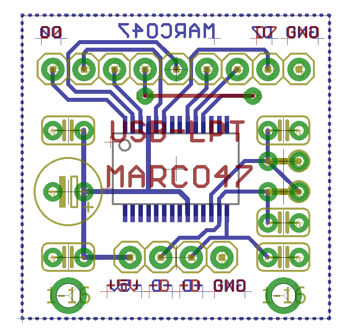

Paylaşılan görsellerde hem şema hem de baskı devre çizimi yer alıyor. Bu da devrenin yalnızca teorik bir bağlantı şeması olmadığını, doğrudan uygulanabilir PCB mantığıyla hazırlandığını gösteriyor.
Eagle kullananlar için yerleşim mantığı, USB giriş yönü, entegre çevresindeki pasif elemanlar ve çıkış başlığının konumlandırılması açısından incelenmeye değer bir örnektir.
