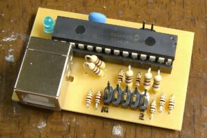

Altera USB bağlantısı JTAG arayüzü ve düşük maliyetli PIC mikrodenetleyici üzerine kurulu “USB-Blaster” programlayıcı. Altera’nın orijinal aracıyla, CPLD ve FPGA yazabilir ve hata ayıklayabilirsiniz. Ayrıca, bu birimi kullanarak 6 saniye içinde yüksek hızda yazmanıza izin veren bir yazılımıda var.
JTAG voltaj aralığı yaklaşık 2.5 ila 3.3V. Düşük voltajlı bir cihaz kullanmak istiyorsanız, aralarına bir seviye dönüştürücü koyulmalı. USB-Blaster sürücüsünün orijinal olmayan donanımlar için kullanılması lisans ihlali olabilir.
CPLD FPGA Programlayıcı devresinin PIC18F14k50 ve PIC18F2550 mikrodenetleyici ile yapılan 2 versiyonu var. Yazılım MPLAB IDE -C18 ile yazılmış kaynak kod ve kütüphane dosyaları var. PIC18F2550 ile yapılan devrenin Eagle cad pcb ve şema çizimleri var.
