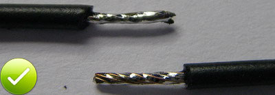

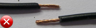

Ayrıca zor lehimlenen kablolar için bu yöntem geçerli birde kabloları yada farklı malzemeleri bir birine lehimlerken yapılan bir hata Kabloları direkt lehimlemeye çalışmak Öncelikle Her iki Tarafada Lehim verilmeli Sonra fazla lehim kullanılmadan Lehimlenmeli örnek iki Kablomuz var birbirine lehimleyeceğiz ikisininde lehimlemek için uçlarını keski yardımı ile açarız ve ayrı ayrı uçlarını lehimleriz sonra bir araya getirip lehimleriz bir nevi önlehim diyebiliriz 🙂
