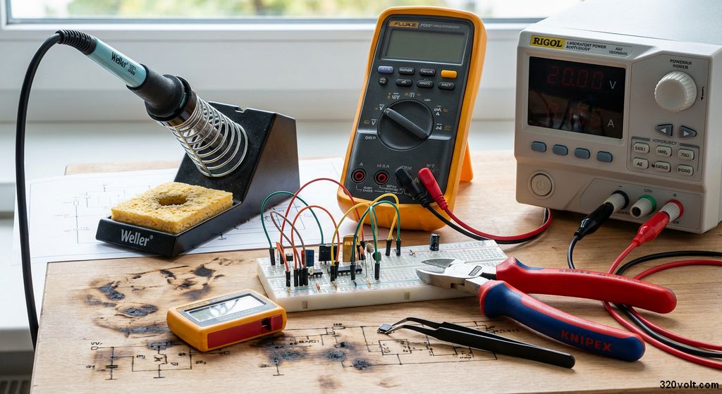

Temel ekipmanlar
Elektronik atölyesinin omurgası üç ana gruptan oluşur: lehimleme araçları, ölçüm cihazları ve yardımcı el aletleri. Lehim tarafında hangi parçanın ne işe yaradığı daha detaylı incelenmek istenirse lehimleme malzemeleri yazısı ayrıca değerlendirilebilir.
Lehimleme araçları
Başlangıç için ayarlı sıcaklık kontrollü bir havya veya lehimleme istasyonu tercih edilmelidir. Sabit ısı veren ucuz havyalar basit işlerde kullanılabilse de uzun süreli çalışmada uç ömrü, ısı kararlılığı ve konfor açısından sınırlayıcı olabilir. Buna ek olarak lehim teli, flux, havya standı, uç temizleme süngeri veya teli, cımbız ve lehim pompası temel setin parçası olmalıdır.
SMD sökme-takma işlemleri sık yapılacaksa sıcak hava istasyonu da kısa sürede gerekli hale gelir. Ancak ilk kurulumda her cihazın alınması şart değildir. Öncelik; sağlam lehim yapabilmek, pad kaldırmadan parça sökebilmek ve küçük tamirleri güvenli şekilde tamamlayabilmek olmalıdır.
Ölçüm ve test araçları
Ölçüm tarafında ilk zorunlu cihaz dijital multimetredir. Devre üzerinde gerilim, direnç ve süreklilik ölçmeden güvenli çalışmak zordur. Ölçüm cihazı seçimi konusunda genel çerçeve için elektronik ölçü aletleri yazısı yararlı bir tamamlayıcı içerik olacaktır.
Osiloskop her başlangıç atölyesinde ilk gün zorunlu değildir; ancak PWM, SMPS, ses devreleri, clock sinyalleri veya dalga şekli takibi yapılacaksa kısa sürede ihtiyaç haline gelir. Düzenli devre geliştiren kullanıcı için ayarlı laboratuvar güç kaynağı da büyük kolaylık sağlar. Hazır cihaz yerine yapım planlanıyorsa laboratuvar güç kaynağı içeriği referans alınabilir.
El aletleri ve sarf malzemeler
Yan keski, kargaburun, düz pense, hassas tornavida seti, cımbız, kablo soyucu, maket bıçağı ve küçük fırçalar en sık kullanılan yardımcı aletlerdir. Sarf tarafında ise lehim teli, flux, ısı ile daralan makaron, izole bant, kablo bağı, jumper kablo, breadboard, zımpara, temizleme alkolü ve etiket malzemesi eksik edilmemelidir.
Bu grup genelde küçük ve ucuz görünse de günlük iş akışını asıl rahatlatan bölüm burasıdır. Büyük cihazlardan önce bu temel yardımcıların tamamlanması daha verimli sonuç verir.

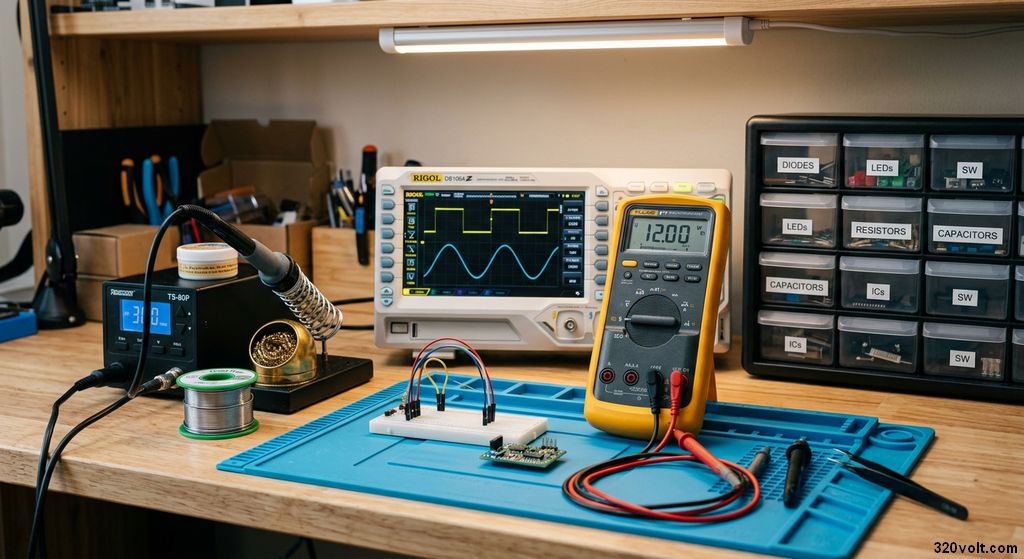

Masa, aydınlatma ve enerji altyapısı
Atölye masasının çok büyük olması şart değildir; ancak yüzeyin sağlam, sallanmayan ve ısıya dayanıklı olması önemlidir. Masa üstünde en azından lehimleme, sökme-takma ve ölçüm için ayrı çalışma alanı bırakılmalıdır. Gereksiz kalabalık, hem hata riskini hem de parça kaybını artırır.
Aydınlatma mümkünse gölge yapmayacak şekilde üstten ve önden desteklenmelidir. Küçük SMD işlerinde masa lambası veya büyüteçli aydınlatma ciddi fark oluşturur. Priz dağılımı da baştan düşünülmelidir; havya, güç kaynağı, sıcak hava istasyonu ve adaptörler kısa sürede çoklu çıkış ihtiyacı doğurur.
Şebeke ile çalışan devrelerde mümkünse sigortalı hat, anahtarlı priz grubu ve yanmaz yüzey kullanılması gerekir. 220V ile çalışma yapılacaksa masa üstünde gelişigüzel kablo bırakılmamalı, enerjili testler kısa ve kontrollü tutulmalıdır.

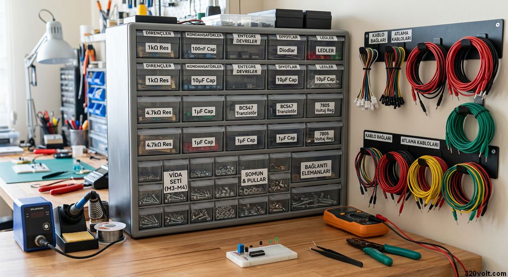

Depolama, etiketleme ve iş akışı
Elektronik atölyesinde verimlilik yalnızca alet kalitesiyle değil, malzemenin ne kadar hızlı bulunabildiğiyle de ilgilidir. Direnç, kondansatör, diyot, transistör, vida, soket ve hurda parçalar karışmaya başladığında en büyük kayıp zaman olur. Bu nedenle küçük çekmeceler, kutular ve net etiketleme sistemi erken dönemde kurulmalıdır.
Bu konuda pratik bir örnek görmek isteyenler için malzeme düzeni ve çekmece sistemi içeriği faydalı bir tamamlayıcıdır. Özellikle aynı tip parçaların ayrı bölmelerde tutulması, kullanılan parçaların iş bitince geri yerleştirilmesi ve sık kullanılan sarf malzemelerin masa üstüne yakın konumlandırılması iş akışını belirgin şekilde hızlandırır.
İyi bir düzen sistemi, pahalı organizer almak zorunda da bırakmaz. Başlangıçta küçük kutular, etiketli poşetler ve birkaç çekmeceli organizer bile yeterli olabilir. Buradaki temel amaç, “var ama bulunamıyor” sorununu ortadan kaldırmaktır.
