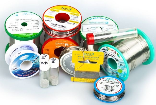

Lehim Teli
Lehim telleri
Lehim Teli, elektronik devre kurulumunda ve tamirinde en temel malzemelerden birisidir. Genellikle ince, silindirik yapıda, makara şeklinde sunulan bu telin çapı ve alaşımı yapılacak işin hassasiyetine göre farklılık gösterebilir.
Standart bir Lehim Teli içerisinde belirli oranda kurşun ve kalay bulunur; bu oran genellikle 60/40 veya 63/37 gibi değerlerdedir ve lehimin çalışma kolaylığını belirler. Özellikle elektronik uygulamalarda içerisindeki flux sayesinde, lehimleme yapılan yüzeydeki oksit tabakasını çözerek sağlıklı ve sağlam bir bağlantı elde edilmesini sağlar.
Lehim Teli kullanılırken öncelikle lehimlenmek istenen komponentlerin veya tellerin uçlarının temiz olması gerekir. Ardından uygun bir havya sıcaklığı ayarlanır ve Lehim Teli komponent ve pad arasına dokundurularak havya ile kısa süreli ısıtılır.
Isı uygulandığında tel hızlıca eriyerek, komponentin iki noktasını etkili biçimde kaplayacak şekilde akışkan bir tabaka oluşturur. Erime sonrası havya çekilir ve lehimlenen nokta kısa sürede katılaşarak güçlü bir elektriksel ve mekanik bağlantı sağlar. Farklı çaplarda Lehim Teli tercih ederek, büyük ya da çok küçük komponentlerin lehimlenmesinde maksimum kontrol ve verimlilik yakalamanız mümkün olur.

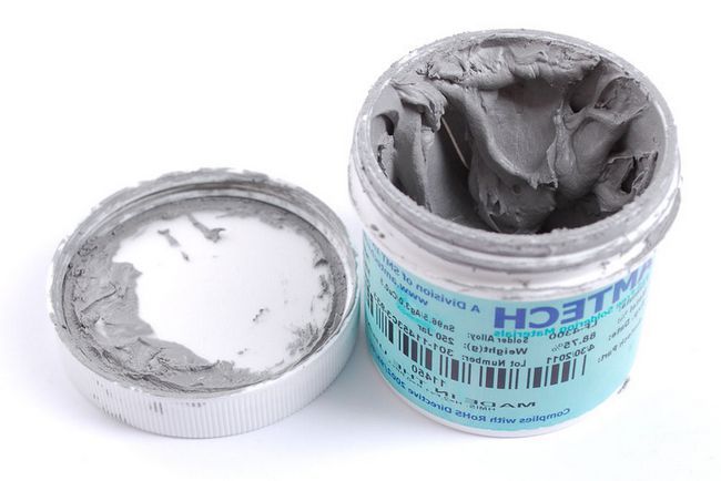

Krem Lehim
Krem lehim
Krem Lehim, elektronik devrelerin üretiminde ve özellikle SMD (yüzey montaj) bileşenlerinin lehimlenmesinde kullanılan bir malzemedir. Macun kıvamındaki bu lehim, manuel uygulamalarda genellikle şırınga şeklindeki ambalajlarda sunulur.
Sıvı olmaması sayesinde yerleştirildiği noktada rahatça sabitlenir. Uygulama sırasında Krem Lehim, lehimlenecek pad veya bacakların üzerine ince bir tabaka halinde sürülür ve ardından SMD komponentler yerleştirilir. Bu aşamada, elemanların kaymasını önlediği için özellikle küçük ve hassas parçalarda avantaj sağlar.
Daha sonra kart, sıcak hava veya reflow fırınına alınarak Krem Lehimin içerisindeki lehim partikülleri ve akı (flux) doğru sıcaklıkta eritilir. Böylece hem sağlam bir bağlantı oluşur hem de taşma veya kısa devre riski minimize edilir. Ayrıca, otomatik üretim hatlarında da tercih edilen Krem Lehim

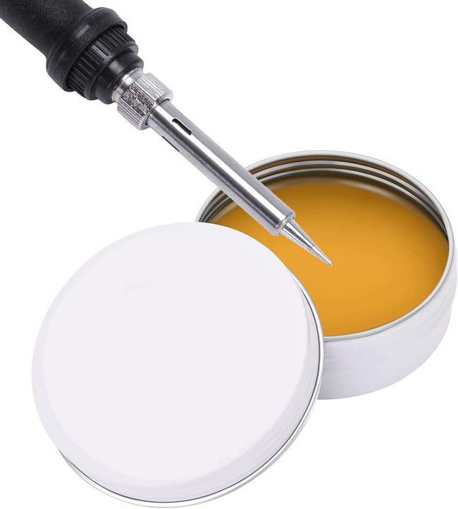

Lehim Pastası
Lehim pastasi
Lehim Pastası, elektronik lehimleme uygulamalarında bağlantı yüzeylerinin daha iyi ve etkili şekilde lehim tutmasını sağlamak amacıyla kullanılan, genellikle yarı akışkan yapıda özel bir kimyasaldır. Lehimin devre yüzeyine veya elektronik komponentlerin bacaklarına homojen ve sağlam bir şekilde tutunması için vazgeçilmez bir yardımcıdır.
Metal yüzeylerde zamanla toz, kir veya oksit tabakası oluşabilir. Bu tabakalar lehim bağlantısının kalitesini bozar ve elektriksel direncin yükselmesine neden olur. Lehim Pastası, uygulandığı noktadaki oksitlenmeyi yok eder, metale parlaklık kazandırır ve lehimin yüzeye daha iyi yayılmasını kolaylaştırır.
Özellikle elektronik devrelerde hassas bağlantılar gerçekleştirilmek istendiğinde Lehim Pastasının kullanımı işlemin başarısını artırır. Lehim Pastası kullanılırken önce küçük bir miktar, bir kürdan, küçük bir fırça veya çubuk yardımıyla lehim yapılacak noktaya sürülür.
Uygulama sırasında fazla kullanmamaya dikkat etmek gerekir çünkü gereğinden fazla kullanıldığında devre üzerinde istenmeyen akıntılar veya kalıntılar bırakabilir. Doğru uygulamayla Lehim Pastası sayesinde özellikle zor lehim tutan, oksitlenmiş veya eski yüzeylerde daha kolay ve güvenli lehim bağlantıları elde edilir. Ayrıca, lehimleme işlemi sırasında metallerin daha düşük sıcaklıklarda daha rahat akmasını sağlayarak, hem komponentlerin hem baskı devrelerin ısıya bağlı zararlarını da azaltır.
Lehimleme işleminden sonra genellikle Lehim Pastasının kalıntılarının devre üzerinden temizlenmesi tavsiye edilir. Çünkü bazı pastalar, zamanla devre yüzeyinde iletken tabakalar veya kimyasal kalıntılar bırakabilir. Bu temizlik işlemi saf alkol veya özel devre temizleyici solüsyonlar ile kolaylıkla gerçekleştirilebilir.
Lehim Pastası yalnızca elektronik devrelerde değil, kablo lehimlemede ve farklı metal işleri için de kullanılabilecek çok yönlü bir yardımcı maddedir. Yüksek kaliteli bir bağlantı elde edilmesinin yanı sıra, işlem kolaylığı ve güvenliğini de önemli şekilde artırır. Özellikle yeni başlayanlar için iyi bir başlangıç ve daha kolay bir lehimleme süreci sunar.

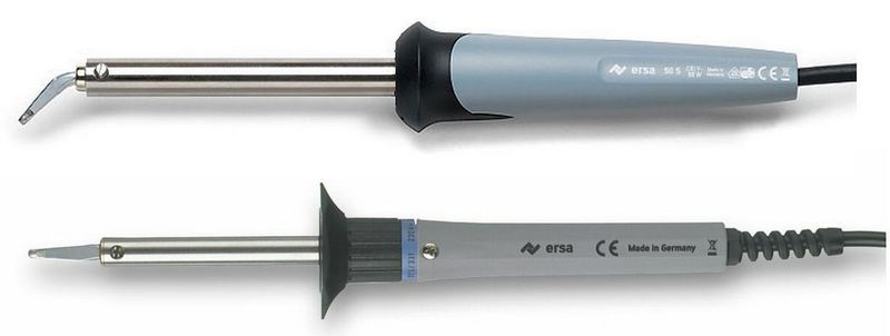

Havya
Havya
Havya, elektronik devrelerde birleştirme işlemlerini sağlamak için kullanılan temel bir ısıtıcı alettir. Elektriksel enerji ile çalışan bu cihaz, ucundaki metal parçası sayesinde yeterli sıcaklığa ulaşır ve Lehim Teli veya benzeri lehimleme materyallerinin erimesine yardımcı olur.
Bu şekilde devre elemanlarının ayakları ile baskı devre yolları arasında sağlam, iletken bir bağlantı elde edilir. Özellikle elektronikle yeni tanışanlar için, Havya kullanımı, komponentlerin güvenli ve sabit şekilde devre üzerinde tutulmasını sağlamak açısından vazgeçilmezdir.
Havya kullanımı sırasında, sıcaklık kontrolünün oldukça önemli olduğu unutulmamalıdır. Çok düşük sıcaklıkta yapılan lehim bağlantısı yeterince güçlü olmazken, aşırı sıcaklık ise hem devre yollarına hem de komponentlere zarar verebilir.
Temel kullanıcılar için genellikle 25-40W arası güçte bir Havya önerilir. Cihaz ısındıktan sonra, lehimlenecek birleşim noktasına birkaç saniye temas ettirilir ve ardından Lehim Teli ucun sıcaklığıyla eriyip bağlantıyı oluşturacak şekilde uygulanır.
Bu işlem sırasında Havya ucu, doğrudan lehime değil lehimlenecek malzemeye temas ettirilmelidir; çünkü iyi bir ısı transferi bağlantının kalitesi için kritik öneme sahiptir.
Modern Havya modellerinde ergonomik tutma kolları sayesinde uzun süreli kullanımda bile kullanıcı yorgunluğunu azaltmak mümkündür. Sap kısmı ısıylatıcı kısımdan ayrılmış ve ısıya dayanıklı malzemeden yapılmıştır. Isıtıcı uçları ise değiştirilebilir özelliktedir.
Havya Ucu olarak bilinen bu kısımlar, lehimleme işlemlerinde ince, kalın, eğik veya bıçak gibi farklı formda olabilir; böylece çok çeşitli lehimleme işlerinde kullanılabilirler. Hassas işler için ince uçlu; geniş lehim noktaları için ise görece kalın uçlar tercih edilir.
Kalem Havya adı verilen ve genellikle amatör kullanıcılarda tercih edilen Havya tipleri, daha hafif, daha ince ve kolay kontrol edilebilir yapılarıyla öne çıkar. İnce devrelerin, küçük komponentlerin veya sıkışık alanların lehimlenmesinde, Kalem Havya hassas işler için oldukça avantajlıdır.
Ucun kolayca değiştirilebiliyor olması, farklı devrelerde aynı havyanın rahatça kullanılmasına imkan tanır. Ayrıca Havya Ucunun temizliği de verimli lehimleme için olmazsa olmazdır. Lehimleme esnasında Havya ucu üzerinde zamanla kalan artıklar, oksitlenme veya kirlenmeye neden olabilir.
Bu tip durumlarda ucu temiz ve parlak tutmak için Lehim Süngeri kullanılmalıdır. Nemli süngere sürtülen Havya Ucu, işlemin daha sağlıklı ve kaliteli şekilde ilerlemesini sağlar. Temizlik yapılmazsa, uç etkin bir şekilde ısıyı transfer edemez ve lehim bağlantısı sağlıksız olur.
Diğer yandan, Havya ile çalışırken güvenliğe özellikle dikkat edilmelidir. Kullanılmadığı anlarda mutlaka Havya Standı veya Havya Sehpası gibi yardımcı ekipmanlara yerleştirilerek hem çalışma yüzeyinin yanması hem de kazayla temas gibi riskler en aza indirilmelidir.
Son dönemde, sıcaklık ayarı yapılabilen akıllı Havya modelleri ile daha kontrollü lehimleme yapılabilmekte, böylece hem başarma oranı hem iş kalitesi artmaktadır. Başarılı lehimleme deneyimi için kaliteli Havya seçimine ve düzenli bakımına dikkat ederek elektronik projelerinizde verimli sonuçlar elde edebilirsiniz.

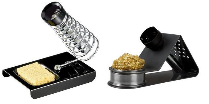

Havya Standı
Havya standi
Havya Standı, özellikle elektronik projeler üzerinde çalışırken Havyanın güvenli ve kontrollü bir şekilde muhafaza edilmesi için vazgeçilmez bir araçtır. Sıcak Havyayı doğrudan masa üstüne bırakmak masa yüzeyinde yanık izleri, yangın riski ve istenmeyen kazalara sebep olabilir.
Bu riskleri ortadan kaldırmak ve çalışma alanını düzenli tutmak için Havya Standı kullanılır. Dayanıklı metal veya ısıya dayanıklı plastikten üretilen bu standlar, genellikle kaymaz tabanları ile birlikte gelir ve kullanıcıya iş sırasında daha fazla hareket serbestliği sağlar.
Birçok Havya Standı modelinde, Havyanın ucunu temizlemek amacıyla bir Lehim Süngeri bölmesi de bulunur. Bu sayede lehimleme işlemi yapılırken uç temizliği hemen kolayca gerçekleştirilebilir; oksit ve lehim artıkları hızlıca temizlenir. Ayrıca pratik tasarımı sayesinde hem sağ hem de sol elini kullanan kişiler için uygun seçenekler bulunabilir, masaüstü düzenini bozmaz.
Havya Sehpası adıyla da bilinen bazı modeller, özellikle Kalem Havya gibi hafif havyalar için ideal bir çözüm sunar. Bu tip standlar kompakt yapısı ile taşınabilirlik sağlar ve amatör kullanıcıların yanı sıra eğitim ortamlarında da oldukça yaygındır.
Güvenli kullanımın yanında, çalışma alanında profesyonel bir düzen ve rahatlık sağlar, zamanla alışkanlık haline getirilmesi, lehimlemede güvenliğin bir parçasıdır.

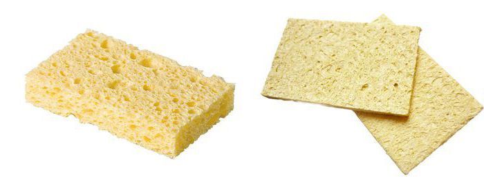

Lehim Süngeri
Lehim sungeri
Lehim Süngeri, elektronik projelerde kullanılan Havya ve Havya Ucu için vazgeçilmez yardımcı bir temizlik aracıdır. Lehimleme işlemi sırasında, Havya Ucu üzerinde biriken oksitlenmiş lehim kalıntıları, karbon ve kirler lehimlemenin kalitesini düşürebilir.
İşte burada Lehim Süngeri devreye girer: Sünger hafif şekilde nemlendirilir ve her lehim noktasından sonra, sıcakken Havya Ucu süngere sürtülür. Bu işlem sayesinde uçta oluşan kir tabakası temizlenir ve uç parlak, temiz bir forma kavuşur.
Düzenli olarak Lehim Süngeri kullanmak, hem lehimleme kalitesini artırır hem de Havya Ucunun ömrünü uzatır. Öğrenciler ve hobi elektronikçileri için bu ürünün kullanımı, işlemlerin daha verimli ve bakımın kolay yapılmasına olanak tanır. Özellikle iyi temizlenmiş uç ile pürüzsüz lehim noktaları elde edilir, böylece devrelerde daha güvenli bağlantılar oluşturulabilir.

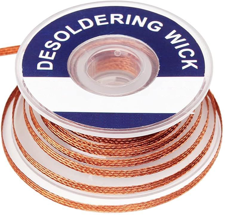

Lehim Emme Teli
Lehim emme teli
Lehim Emme Teli, devrelerde fazla kaçan ya da yanlış lehimlenen yerlerdeki lehimi hızlı şekilde temizlemek için özel olarak üretilmiş bir bakır tel türüdür.
Genellikle örgü biçiminde ince ve esnek bir yapıya sahiptir. Kullanırken, Lehim Emme Teli lehimli bölgenin üzerine yerleştirilir ve ardından Havya

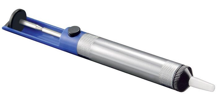

Lehim Pompası
Lehim pompasi
Lehim Pompası yaylı mekanizması sayesinde fazla veya istenmeyen lehimi devrelerden kolay ve pratik bir şekilde almak için kullanılan önemli bir alettir. Kullanımı sırasında ilk olarak lehim alınmak istenen bölgedeki lehim, bir Havya yardımı ile ısıtılarak tamamen eritilir.
Daha sonra Lehim Pompasının yaylı sistemi kurularak ucu erimiş lehimin üzerine yerleştirilir ve tuşuna basılarak vakum oluşturulur. Bu vakum etkisiyle erimiş lehim pompa içerisine çekilir ve devre üzerinde gereksiz lehim bırakılmaz. Lehim Pompasının kullanımı özellikle dar ve ulaşılması güç alanlarda büyük avantaj sağlar.
Küçük devrelerde yapılan tamir veya bileşen sökme işlemlerinde hızlı ve kontrollü çalışma sunar. Kullanım sonrasında pompa içerisindeki artık lehim düzenli aralıklarla temizlenmeli ve mekanizmanın sorunsuz çalışmasına dikkat edilmelidir.
Pratik yapıldıkça Lehim Pompası ile lehim alma işlemi daha kolay hale gelir ve lehim noktalarında istenmeyen kalıntı riski ortadan kaldırılır. Kompakt yapısı ile elektronik atölyelerinin vazgeçilmez araçlarından biri olarak öne çıkar.

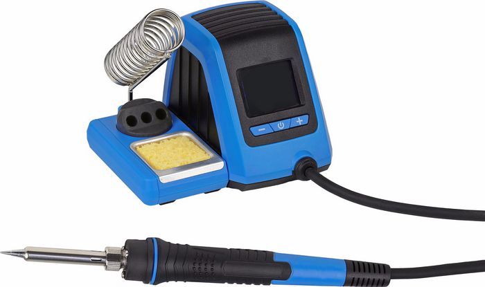

Lehimleme İstasyonu
Lehimleme istasyonu
Lehimleme İstasyonu, elektronik devreler üzerinde hassas ve güvenli lehimleme işlemlerinin yapılabilmesi için tasarlanmış, gelişmiş işlevlere sahip bir cihazdır. Temel olarak bir ana kontrol ünitesi, sıcaklık ayarı ve entegre Havya ile birlikte gelir.
Çoğu Lehimleme İstasyonu dijital bir ekran aracılığıyla sıcaklık değerlerinin takip ve kontrol edilmesine imkân tanır; böylece farklı bileşen ve lehim türleri için optimum değerler kolayca ayarlanabilir. Isının sabit kalması için dahili kontrol devreleri bulunur ve böylece uzun süreli projelerde stabilite sağlanır.
Özellikle çok ince ayar gerektiren SMD ve hassas komponentlerde, Lehimleme İstasyonu ile çalışmak ciddi avantajlar sunar. Kullanıcı; uygulama sırasında farklı uçlar takabiliyor, sıcaklık değişimlerini anlık olarak kontrol ederek devreye veya malzemeye herhangi bir zarar gelmesini önleyebiliyor. Ayrıca bazı Lehimleme İstasyonu modelleri, aynı anda birden fazla havya kolunu ya da Sıcak Hava İstasyonu çıkışını birlikte barındırabiliyor. Bu sayede elektronik hobisiyle uğraşan bir kişi ya da öğrenci, çok yönlü kullanım elde edebiliyor.
Çalışma güvenliği açısından Lehimleme İstasyonu üzerinde sıcaklık koruma mekanizmaları, uykuda bekleme modları ve enerji tasarrufu sağlayan yazılımlar da bulunabiliyor. Ayrıca kullanım pratikliğini artıran Havya Standı gibi aparatlarla uyumluluk sunar. Lehimleme İstasyonu kullanmak, hem lehimleme işlemini kolaylaştırır hem de daha güvenli ve kontrollü ortam oluşturur.
Özellikle projelerde sıklıkla sıcaklık değişikliği gerektiren işlemlerde, sabit Havya yerine, istasyon üzerinden ince ayarlar yapılabilir ve her işlemde en iyi sonucu almak mümkün olur. Havya İstasyonu ise modüler yapıdadır ve hem amatör hem de yarı profesyonel kullanıcılar için uygundur.
Çeşitli özelliklere sahip Havya İstasyonu modelleri tercih edilebilir. Bu cihazlarda genellikle çıkarılabilir uçlar ve kolay değiştirilebilir aksesuarlar kullanılır; güvenli ve pratik bir lehimleme deneyimi sunar.
Kullanıcılar, kendi ihtiyaçlarına göre farklı havya uçları ve sıcaklık değerleri arasında hızlıca geçiş yapabilirler; böylece her türlü elektronik montaj ya da tamir işinde en yüksek performansı sağlayabilirler.

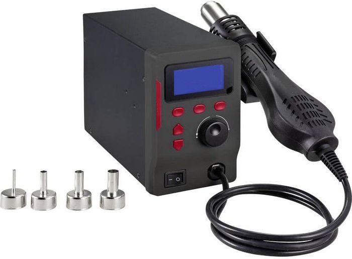

Sicak hava istasyonu
Sıcak Hava İstasyonu özellikle elektronik devrelerdeki SMD (yüzey montaj) komponentlerin sökülmesi ve lehimlenmesi için geliştirilmiş pratik bir ekipmandır. Bu cihazda sıcaklık ayarı hassas bir şekilde yapılabilir ve güçlü bir hava akımı ile birlikte kullanılır.
Böylece lehim, doğrudan temas olmadan akıtılır; hassas elemanlar zarar görmeden rahatça yerinden çıkartılır ya da yerleştirilir. Sıcak Hava İstasyonu ile entegreler gibi çok bacaklı küçük parçaların ısıya eşit şekilde maruz kalmaları sağlanır ve profesyonel görünümlü sonuçlar elde edilebilir.

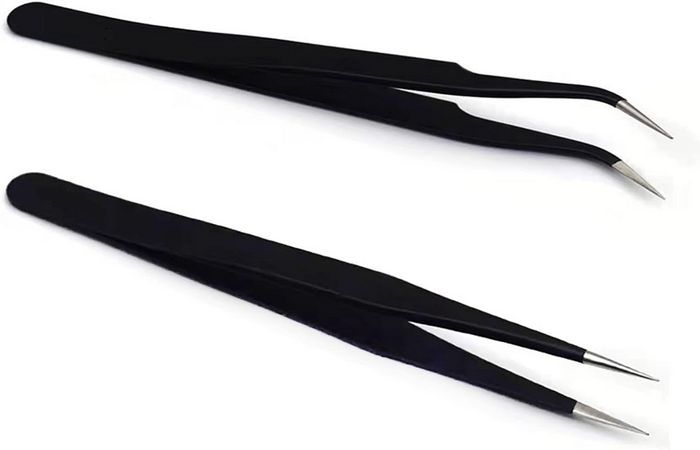

Cımbız
Elektronikci cimcizi
Cımbız, elektronik devre montajında en çok tercih edilen pratik el aletlerinden biridir. Küçük ve dar gövdeli yapısı sayesinde özellikle SMD (yüzey montajlı) bileşenleri tutarak devre tahtasına hassas bir şekilde yerleştirmenizi sağlar.
Cımbız ile elektronik devrelerde çok küçük boyutlu direnç, diyot, kondansatör veya entegrelerin yer değiştirmesi veya bağlanması kolaylaşır. Özellikle parmaklarla tutulması zor olan parçalar için Cımbız ile temas, hata oranını azaltır ve çalışma hızını artırır.
Profesyonel olmasa da evde lehimleme yapan pek çok kullanıcı için Cımbız adeta vazgeçilmez bir yardımcıdır. Antistatik plastik veya paslanmaz metal malzemeden üretilen çeşitleri mevcuttur. Ayrıca, ucu düz, eğri veya cırtlı şekilde değişik ihtiyaçlara göre tercih edilebilir. Cımbız doğru kavrama imkanı ile komponentleri devre kartı üzerinde hassas bir biçimde hareket ettirmenizi sağlar.
Geniş başlıklı veya özel şekilli Cımbız modelleri ise, farklı komponent tiplerinin rahatça tutulmasına olanak tanır. Sık kullanılan Cımbız türlerinde tutuş, elleri yormayacak şekilde ergonomik olarak tasarlanmıştır. Böylece uzun süreli işlemlerde konforlu ve güvenli bir çalışma sağlanır.

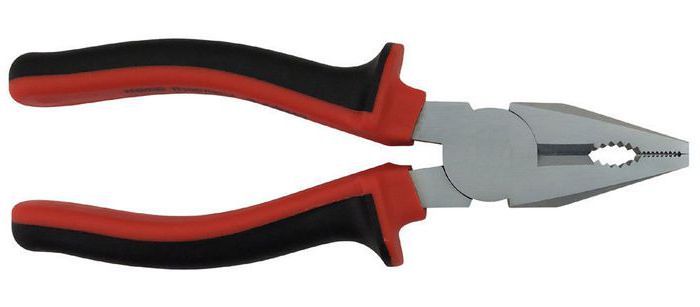

Pense
Elektronik pense
Pense, elektronikle uğraşanlar için vazgeçilmez el aletlerinden biridir ve devre montajından mekanik sabitlemelere kadar birçok amaçla kullanılır. En yaygın kullanımı komponentlerin bacaklarını bükmek ve devreye uygun şekilde şekillendirmek olsa da, telleri ve parçaları sıkıca tutmak, gerektiğinde yerlerinden çıkarmak veya kenarlarından kavrayarak desteklemek için de tercih edilir.
Pense kullanılırken, tutulan parçanın zarar görmemesi ve işlem sırasında kaymaması için genellikle yumuşak ama kaymaz yapıdaki saplara ve hassas ağız yapısına sahip olan modeller önerilir.
Düz ağızlı Pense çeşitleri genel amaçlı işlerde, kargaburun olarak bilinen sivri tipleri ise özellikle dar alanlara erişim için idealdir. Yan kesme işlemleri için kullanılan penseler ise uç kısımları daha kısa ve keskindir. Elektronik devre montajında Pense yardımıyla hem malzemeler kolayca tutulur hem de hassas bacak hareketleri sağlanır.
Elektronikçi Pense olarak bilinen modeller ise, elektriksel izolasyon sağlayan özel kaplamaya ve kompakt tasarıma sahiptir. Bu tür Pense çeşitleri, hem güvenlik hem de hassas işler için önemlidir. Sapları genellikle ergonomiktir, böylece uzun süreli çalışmalarda el yorgunluğu minimumda tutulur.
Tüm kullanıcılar açısından kaliteli bir Pense seçmek; lehimleme sırasında, devre birleştirme ve sökme işlemlerinde işinizi büyük ölçüde kolaylaştırır.

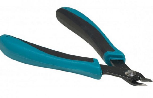

Yan Keski
Elektronik yan keski
Yan Keski, elektronik devre montajı sırasında sıklıkla tercih edilen, keskin ve dar uçlu bir el aletidir. Özellikle devre kartı üzerindeki bileşenlerin bacaklarını hızlıca ve hassas bir şekilde kesmek için kullanılır.
Standart pense türlerinden ayrılan en önemli özelliği, çok daha yakın ve düzgün kesim imkânı sunmasıdır. Tel, direnç, diyot gibi komponentlerin ayakları lehimlenmeden önce veya sonra Yan Keski ile kolayca kısaltılabilir.
Küçük yapısı sayesinde baskı devreye zarar vermeden işlemin tamamlanmasına olanak tanır. Yan Keski ile yapılan temiz ve düzgün kesimler, lehimleme kalitesini de doğrudan olumlu yönde etkiler. Elektronikçiler, bu aletin uç kısmının sürekli keskin kalmasına dikkat etmeli ve darbelerden korumalıdır; aksi takdirde tel veya komponent bacaklarında ezilme ya da deformasyon riski doğabilir.
Ergonomik sap yapısı el yorgunluğunu azaltırken, kaymaz yüzey ile güvenli tutuş sağlar. Uzun süreli çalışmalar sırasında bile rahatlıkla kullanılabilir.

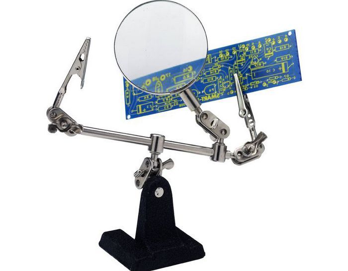

Üçüncü El
Elektronik ucuncu el
Üçüncü El, amatör ve profesyonel elektronik uygulamalarda sıkça kullanılan, pratik bir yardımcı malzemedir. Lehimleme sırasında kullanıcıya büyük kolaylık sağlar. Bu alet genel olarak esnek ve ayarlanabilir kollara montelenmiş timsah ağızlı klipsler, stabil bir taban ve büyüteç gibi ek donanımlarla gelir.
Aynı anda birden çok noktadan kart veya komponenti sabitleyebilmesi sayesinde küçük devreler ya da ince kablolar ile çalışırken ellerin serbest kalmasını sağlar. Bu durum özellikle karmaşık devrelerde veya hassas lehimleme yapılan işlemlerde çok önemlidir.
Üçüncü El kullanılırken, elektronik devre kartı veya bileşen arzu edilen şekilde ayarlanıp tutucu klipslere yerleştirilir. Klipsler genellikle metalden üretilmiştir ve kaydırmaz özellikte olup grip kuvvetiyle devreyi sıkıca tutar. Büyüteç desteği sayesinde çok küçük alanlarda daha net bir görüş elde edilerek hatasız lehimlemeler yapılabilir. Ayrıca, Lehim Teli veya Lehim Pastası kullanırken objenin sabit tutulması işlem kalitesini artırır.
Bazı Üçüncü El modelleri, ayarlanabilir yükseklik ve açı sağlayan çoklu bağlantı noktalarına sahiptir. Böylece devre veya komponent en rahat pozisyonda sabitlenebilir. Lehimleme haricinde kablo montajı, test işlemleri ve küçük parça montajında da kolaylıkla kullanılabilir. Kaymaz ayak yapısı sayesinde çalışma alanında güvenli bir duruş sağlar, ek olarak taşınabilir ve kompakt olması ile kullanımı hem ev hem de atölyede oldukça pratiktir.
Bazı Üçüncü El modelleri, mengene ile birlikte kullanılarak çok daha sağlam bir sabitleme imkânı sunar. Mengene, özellikle daha büyük devre kartlarının veya sert malzemelerin sabitlenmesinde tercih edilir. Üçüncü El’in esnek kolları ince işler için kullanılırken, mengeneli yapı daha güçlü bir tutuş sağlayarak titreşimi ve kaymayı önler.
Bu kombinasyon, hem hassas lehimleme hem de mekanik montaj işlemlerinde maksimum denge ve kontrol sağlar. Böylece kullanıcı, uzun süreli çalışmalarda bile rahat ve güvenli bir şekilde işlem yapabilir.

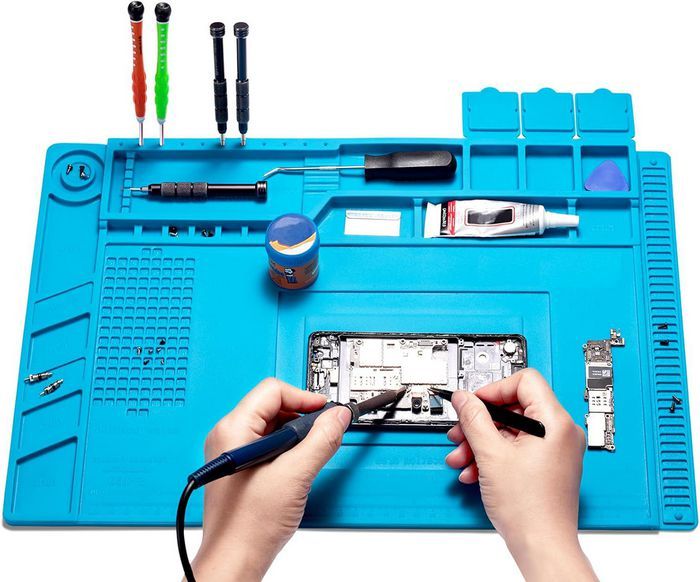

Lehimleme Matı
Lehimleme mati
Lehimleme Matı, özellikle elektronik ve lehimleme çalışmaları sırasında kullanılan, ısıya dayanıklı silikon veya teflondan üretilmiş bir çalışma yüzeyidir.
Bu mat, sıcak lehim damlalarını, akı sıçramalarını ve kimyasal maddeleri masa yüzeyinden uzak tutar, böylece masa ve çalışma alanınız zarar görmez.
Lehimleme Matı, aynı zamanda üzerindeki bölmeli tasarımı sayesinde vidalar, komponentler ve küçük parçaların düzenli bir şekilde tutulmasını sağlar. Bu sayede hem çalışma alanı temiz kalır hem de lehimleme işlemleri sırasında parçaların kaybolma riski azalır.
Lehimleme matları genellikle yüksek sıcaklıklara dayanıklı silikon malzemeden üretilir ve 500°C’ye kadar ısıya direnç gösterebilir. Kaymaz yapısı sayesinde masa üzerinde sabit durur ve güvenli bir çalışma ortamı oluşturur. Elektronik tamir, devre montajı, hobi projeleri ve profesyonel lehimleme işlemleri için ideal olan bu matlar, pratik ve uzun ömürlü bir çözüm sunar.

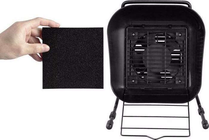

Duman Emici
Lehim dumani emici
Duman Emici, lehimleme işlemi sırasında oluşan ve solunduğunda insan sağlığına zararlı olabilecek dumanları ortamdan uzaklaştırmak için tasarlanmış bir cihazdır. Özellikle küçük ve kapalı ortamlarda lehimleme yaparken açığa çıkan dumanın teneffüs edilmemesi için kullanılması büyük önem taşır.
Duman Emici, genellikle bir fan ve özel filtrelerden oluşur. Çalışırken dumanı kendine doğru çeker ve içerisindeki filtre vasıtasıyla havadaki zararlı partikülleri tutar. Böylece sağlığınızı korurken, odadaki hava kalitesinin bozulmasını da önlemiş olursunuz. Sessiz çalışan modellerin yanı sıra, filtre değişimi kolay olan seçenekler de mevcuttur.
Özellikle masa üstünde kolayca kullanılabilen, taşınabilir Duman Emici özellikteki modeller, hem amatör hem de profesyonel kullanıcılar için büyük kolaylık sağlar. Kompakt yapıları sayesinde lehimleme istasyonlarının yanına rahatlıkla yerleştirilebilir ve gerektiğinde farklı çalışma alanlarına taşınabilir.
Ayarlanabilir açıya sahip tasarımları, dumanın doğrudan kaynağından emilmesini sağlar. Böylece hem çalışma konforu artar hem de uzun süreli lehimleme işlemlerinde güvenli bir ortam sağlanır.

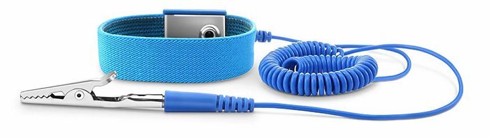

Antistatik Bileklik
Anti statik bileklik
Antistatik Bileklik elektronik devrelerde hassas bileşenlerin elektrostatik deşarjdan zarar görmemesi için kullanılan temel güvenlik ekipmanlarından biridir. Statik elektrik, insan vücudunda istemsiz olarak birikebilen, elektronik bileşenler için tehlikeli olabilecek bir enerji türüdür.
Bu enerji, hassas entegre devreler ve mikroçipler gibi bileşenlere, özellikle lehimleme sırasında bilinçsizce temas edilirse, kalıcı hasar verebilir. Statik elektriğin ani boşalması, devre kartı üzerindeki minik yolların yanmasına veya entegrelerin beklenmedik şekilde arızalanmasına neden olabilir.
Bu tür riskleri engellemek için Antistatik Bileklik kullanımı büyük önem taşır. Tasarımı itibariyle Antistatik Bileklik, bir kısmı ayarlanabilir elastik bant ve bir kısmı da iletken telden oluşur. Bileklik, elektrostatik yükü insan vücudundan alıp, genellikle bir krokodil klips veya özel bir bağlantı parçası vasıtasıyla toprak hatlarına aktarır. Böylece, kullanıcının vücudundaki tüm birikmiş elektrik yükü güvenli bir şekilde deşarj edilmiş olur.
Lehimleme sırasında, özellikle statik hassasiyet derecesi yüksek olan modern SMD komponentlerle çalışırken, Antistatik Bileklik sürekli kolunuzda olmalıdır. Kullanımı oldukça basittir; bant kısmı doğrudan teninize temas edecek şekilde bileğinize takılır ve kablosu da topraklı bir yüzeye bağlanır.
Çoğu profesyonel ve eğitim ortamında, hem öğrenciler hem de hobi amaçlı çalışan kullanıcılar için Antistatik Bileklik kesinlikle tavsiye edilir. ESD (ElectroStaticDischarge) riskinin azaltılmasıyla daha güvenli ve uzun ömürlü sonuçlar elde edilir.
Özellikle küçük yaş gruplarındaki öğrenciler veya elektronikle hobi olarak ilgilenenler için, Antistatik Bileklik edinmek devrelerin sağlığı ve güvenliği açısından oldukça avantajlıdır. Antistatik özellikli bu ekipmanın düzenli kullanımıyla, hem bireysel olarak hem de projelerin genel yapısı bakımından ekstra koruma sağlanmış olur.
