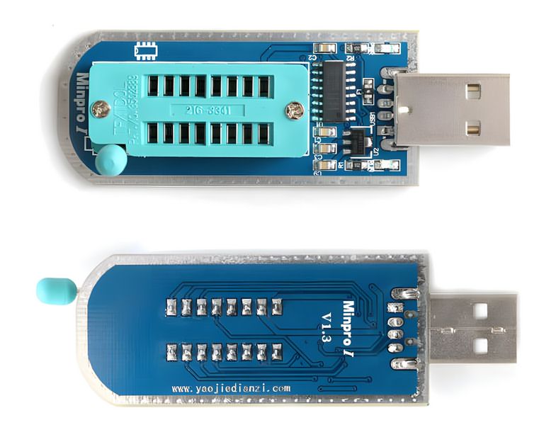

Donanım Yapısı

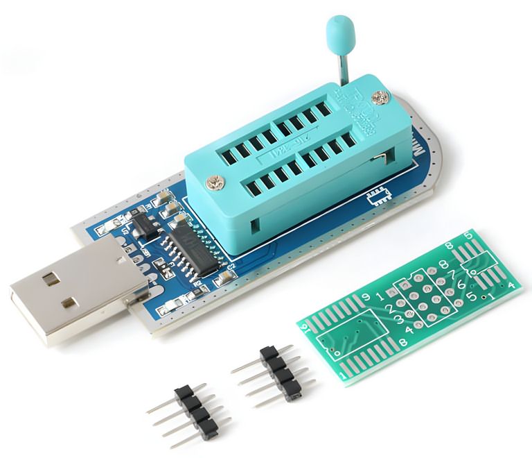

Minpro I V1.3 kartı fazla karmaşık bir donanıma sahip değildir.
Ana yapı CH552G mikrodenetleyici, USB bağlantısı, ZIF soket, SOIC adaptör bağlantıları, birkaç pasif komponent ve bellek beslemesini yöneten hatlardan oluşur.
Basit görünmesine rağmen özellikle lojik seviye konusu dikkat ister.
ch552g microcontroller usb connection zif socket soic adapter connections
CH552G Mikrodenetleyici

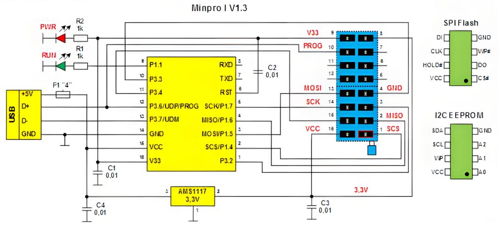

CH552G, USB bağlantısını ve bellek programlama işlemlerini yöneten ana denetleyicidir. Kart bilgisayara takıldığında yazılım ile haberleşen taraf bu entegredir.
SPI Flash programlama sırasında bellek entegresi CH552G’nin SPI hatlarına bağlanır.
Bu nedenle 25xx belleklerde işlem hızı, tamamen yazılımsal yöntemlere göre daha avantajlı olabilir.
I2C EEPROM tarafında durum farklıdır. CH55x denetleyicilerinde donanımsal I2C arayüz bloğu bulunmadığı için SDA ve SCL hatları yazılım ile sürülür.
Bu yöntem çalışır, fakat donanımsal I2C kadar hızlı olması beklenmemelidir. EEPROM entegrelerinde kapasite genellikle küçük olduğu için bu hız farkı çoğu uygulamada ciddi sorun oluşturmaz.
ch552g spi i2c memory programmer minpro circuit diagram

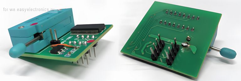

ZIF Soket ve Adaptör Kartı

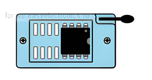

Programlayıcı üzerinde bellek entegresini yerleştirmek için ZIF soket bulunur.
Kaynak devrede her iki bellek türü için ZIF soketin yalnızca belirli kısmı kullanılır.
Bu yüzden entegreyi sokete yerleştirirken kart üzerindeki işaretlemeye ve yazılımdaki pin dizilimine dikkat edilmelidir.
minpro zif socket and adapter card 24xx eeprom and 25xx spi flash programming
SOIC kılıflı bellekler için adaptör kartı kullanılır.
En sağlıklı yöntem, entegreyi uygun SOIC adaptöre lehimlemek veya kaliteli bir SOIC test klipsi kullanmaktır.
Mandal, kağıt kıskacı veya geçici baskı yöntemleri kısa testlerde işe yarayabilir; fakat temas direnci yükselirse okuma hatası, doğrulama hatası veya yarım yazma problemi oluşabilir.

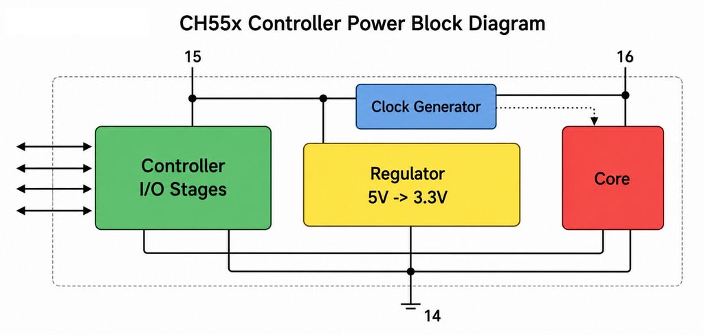

5V ve 3.3V Lojik Seviye Konusu
Kartın en önemli teknik noktalarından biri CH552G güç yapısıdır. Kaynak devrede CH552G’nin dahili regülatör girişine, yani VCC tarafına USB hattından 5V uygulanır.
V33 çıkışı ise kondansatörle filtrelenir. Bu yapı CH55x datasheet mantığına uygundur; fakat bellek entegrelerine giden lojik seviyeler açısından ayrıca düşünülmelidir.
minpro i 5v and 3.3v logic level
CH552G’nin I/O katları 5V tarafına bağlı çalıştığında, bellek girişlerinde yaklaşık 5V’a yakın sinyal seviyeleri oluşabilir.
Bazı 24xx ve 25xx bellekler 5V toleranslı girişlere sahip olduğu için bu durum sorun çıkarmayabilir.
Ancak özellikle modern 3.3V SPI Flash veya 1.8V Flash belleklerde doğrudan bağlantı risklidir.
Bellek TürüTipik BeslemeDikkat Edilecek Nokta
24xx EEPROM3.3V veya 5VModelin 5V toleransı datasheet üzerinden kontrol edilmeli
25xx SPI FlashGenellikle 3.3V5V lojik seviyesi bazı entegrelerde kalıcı hasar oluşturabilir
1.8V SPI Flash1.8VMutlaka 1.8V adaptör veya uygun seviye dönüştürücü kullanılmalı
CH552G için datasheet tarafında giriş/çıkış seviyelerini 3.3V seviyesine çekmenin yolu, 15 numaralı VCC pini ile 16 numaralı V33 pinini uygun şekilde kullanıp harici 3.3V regülatörden besleme sağlamaktır.
Fakat bu değişiklik firmware güncelleme tarafını etkileyebilir; çünkü denetleyicinin programlama moduna girmesi için bazı durumlarda VCC hattında 5V gereksinimi vardır.
Bu yüzden kart modifiye edilecekse yalnızca bellek okuma-yazma tarafı değil, DFU ve firmware güncelleme tarafı da birlikte düşünülmelidir.

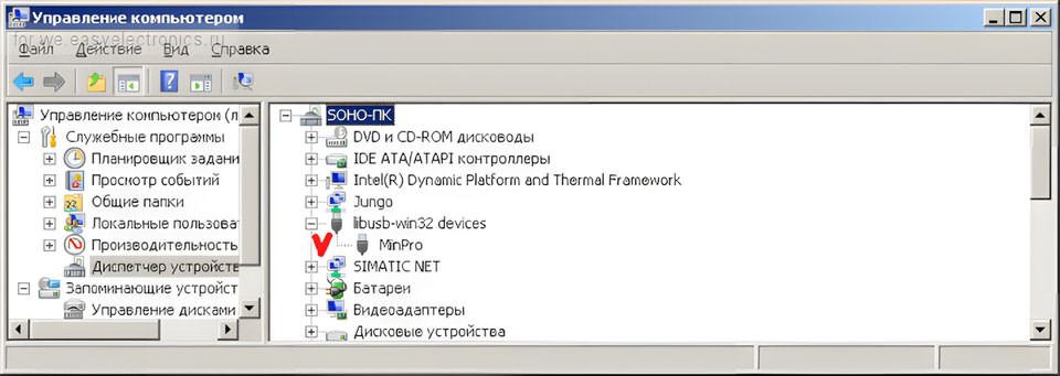

Minpro I V1.3 programlayıcının bilgisayar tarafında çalışması için sürücü ve programlama yazılımı gerekir.
Kaynak içerikte yazılımın “Minpro I USB High Programmer” adıyla geçtiği görülür. Kurulumda temel sıra şu şekildedir:
  • Program arşivi bilgisayara çıkarılır.
  • Programlayıcı USB bağlantı noktasına takılır.

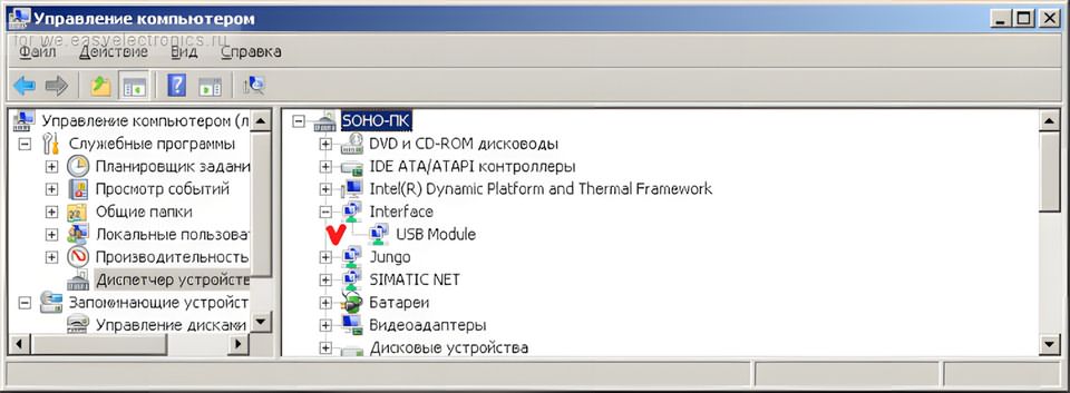

  • Aygıt yöneticisinde sürücüsü eksik “MinPro” benzeri bir cihaz görünür.
  • Sürücü güncelleme ekranından program klasörü manuel olarak gösterilir.
  • Sürücü yüklendiğinde cihaz libusb-win32 aygıtları altında görünür.
  • MinproI.exe çalıştırılarak program arayüzü açılır.

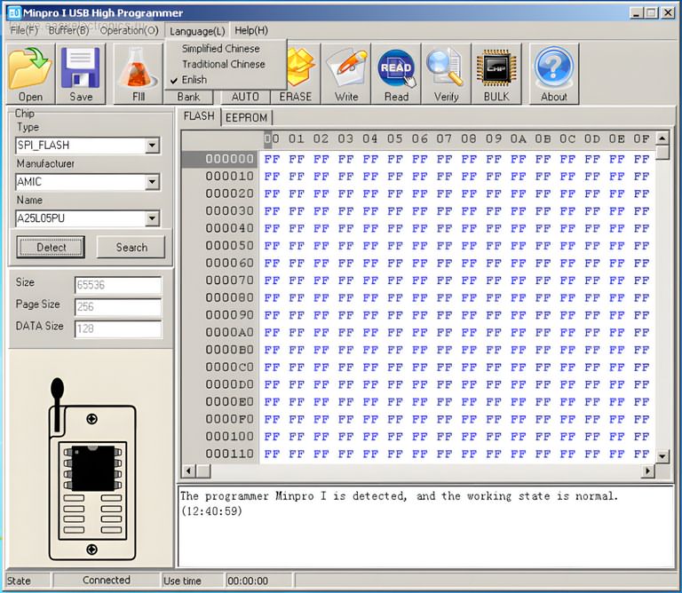

minpro software and driver installation
İlk açılışta arayüz Çince gelebilir. Menü üzerinden İngilizce arayüze geçmek mümkündür.
Programlayıcı doğru tanındığında yazılımın durum penceresinde bağlantı bilgisi görünür.
Sürücü tarafında dikkat edilmesi gereken nokta, bazı paketlerde dijital imzanın bulunmamasıdır.
Windows sürümüne bağlı olarak imzasız sürücü uyarısı alınabilir. Böyle bir durumda sürücünün kaynağına dikkat edilmeli, bilinmeyen arşivlerden rastgele sürücü kurulumu yapılmamalıdır.

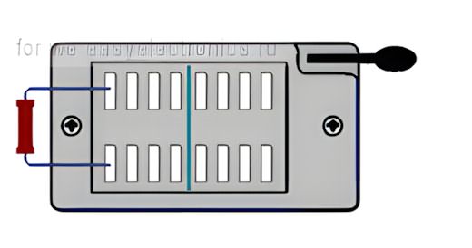

Firmware Güncelleme ve DFU Modu

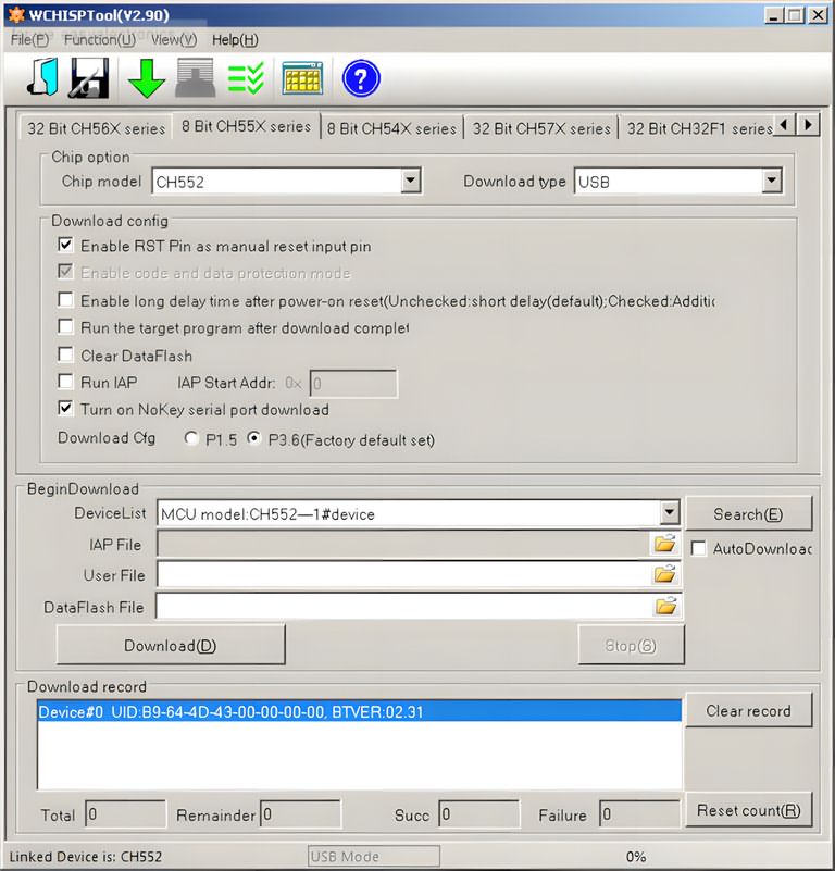

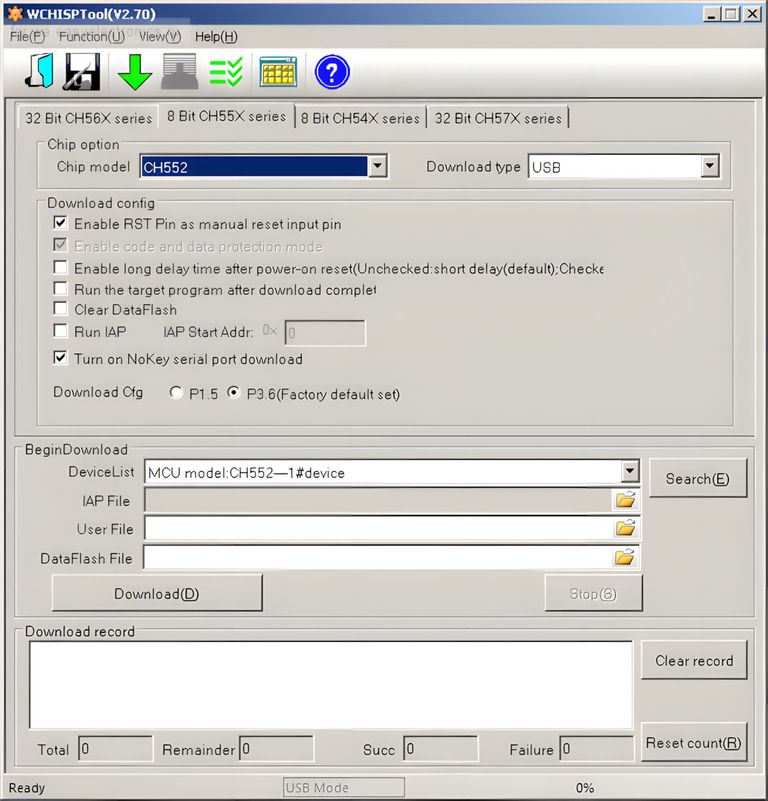

CH552G denetleyicili kartlarda firmware güncelleme için DFU modu kullanılır.
Kaynak bilgide DFU moduna geçiş için V33 pini ile UDP pini arasına 10k ile 22k aralığında bir direnç bağlanabildiği belirtilir.
Bu direnç, güç verildiği anda mikrodenetleyicinin özel boot moduna geçmesini sağlar.
minpro i firmware update and dfu mode
Kart üzerinde bu pinlere ZIF soketin kullanılmayan kısmından ulaşılabiliyorsa işlem kolaylaşır.
Ancak bağlantı yapılmadan önce pin numaraları mutlaka doğrulanmalıdır.
Yanlış pine direnç bağlamak USB hattını, regülatör çıkışını veya mikrodenetleyiciyi zorlayabilir.
