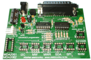

Bilgisayarın seri ya da lpt portu üzerinden çalışan kullanışlı bir eeprom programlama devresi bir çok modeli destekliyor. Eeporm programlama devresini 7….15v arası dc adaptör ile çalıştırabilirsiniz. Denemedim fakat bilgisayar yazılımı olarak pony prograg kullanılabilir. Ayrıca devrenin eagle ile hazırlanmış pcb ve şema dosyalarıda var.

Desteklenen eepromların listesi;
I2C S EEPROM 4C01, 24C02, 24C04, 24C08, 24LC21, 24C16, 24C32, 24C65, 24C128, 24C256, 24C512, 156PP1
MICROWIRE eeprom 93C06, 93C46, 93C56, 93S56, 93C66, 93S66, 93C76, 93C86, AK93C55, AK93C65, NMC9306, NMC9307, NMC9314, NMC9345, NMC9346, KM93C46
4WIRE eeprom 59C11, 59C22, 64C10 AKM, 64C20, 64C40
SPI 25C010, 25C020, 25C040, 25C080, 25C160, 25C320, 25C650, 25C128, 25C256
CATALYST eeprom CAT35C102(128×16), CAT35C102(256×8), CAT35C104(256×16), CAT35C104(512×8)
DALLAS eeprom DS1307, DS1990, DS1992, DS1993, DS2435
FORD eeprom EE401, 7002MN, 77005MC, 77007MC
GI ER59C11, BAW574252, sa dodatkom posebnog modula ER1400
PHILIPS eeprom PCX8582, PCX8594, PCX8598
SEIKO S2430, S2444, S2930A, sa dodatkom posebnog modula S2100R
SIEMENS eeprom SDA2506, SDA2516, SDA2526, SDA2546, SDA2586
SONY CXK1011, CXK1012, CXK1013
ROHM eeprom BR9010, BR9020, BR9040, BR9080, BR9016
TOSHIBA TC89101, TC89102
XICOR X24C00, X24C01, X2430, X2444, X24325, X24645
IM BUS eeprom NVM3060, MDA2061, MDA2062, SDA2061, SDA2062
Ostalo M6M80011, M6M80021, M6M80041, XLS93C56P
Auto car radio eeprom Ford 77007, Grundig: GRO-002, GRN-001, GRN-008, GRX-007, GRS-003, GRM-003, 24C0X, 93C46, Fisher S2444, Kenwood KKZ01, KKZ06, Mercedes MB2610, Pioneer PDG011, BMW BAV S2100 Alpha 24C0X, CAR2004 24C0X, CAR400 24C0X, CCR600 24C0X.
