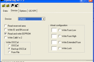

Yazar projesine “Open Programmer” adını vermiş açık kaynak süper bir programlayıcı tüm kaynak kodlar verilmiş bu geliştiriciler için harika olacak bilgisayar üzerinden yazılım atmak için C++ ile hazırlanan programın bile kaynakları var.
Open-Programmer-pic-atmel-eeprim-i2c-programlayici
Ayrıca eağle ile hazırlanmış pcb, şema dosyaları 18f2550 hex ve kaynak yazılımı sürücü dosyaları bulunuyor. Open Programmer sayfasında detaylı (ingilizce) bilgi devre için kullanılan hesaplamalar, formüller osiloskop ölçüm grafikleri ve fazlası bulunuyor
Desteklediği entegreler; (koyu siyah yazı olanlar daha test edilmemiş)
Okuma ve yazma;
