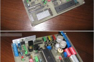

AVR Programlayan kişiler için mükemmel bir deney seti detaylı kaliteli bir çalışma olmuş ayrıca deney seti üzerinde usb (FT232) ISP programlayıcıda bulunuyor.
AVR Deney setinin özellikleri
SIPO 74HCT164, Dekoer 74HCT42, ADC MCP3202, DAC MCP4921, DDS AD9833, Led ve led display, IR Alıcı, Isıs sensörü LM35 DS18B20, LCD HD44780, S6A0069 Grafik lcd TC6963 S6B0107
Hafıza EEPROM 24C08 I2C, Display bu ton led potansiyo metre kontrolleri giriş çıkış pinleri FT232 ve ATmega8 ile usb ISP programlayıcı (STK500-AVRISP olarak seçiliyor) AVR Prog, AVR Studio, Bascom AVR IDE programları ile çalışıyor.
Test edilen avr mikroler ATMEGA8 ATMEGA84 ATMEGA88 ATMEGA16 ATMEGA32 deney setinin çalışma voltajları AC: 12-18V ya da DC: 15-24V
ATMEGA mikro denetleyicileri için geliştirme kartı
Mikrodenetleyici uygulamalarını geliştirirken ve hatalarını ayıklarken birçok çevre birimine ihtiyaç duyulur. Bunu sağlamanın en kolay yolu, üzerine hem MCU soketini hem de en çok kullanılan çevre birimlerini yerleştirdiğimiz evrensel bir kart kullanmaktır.
Bu geliştirme kartı, hem başlangıç ​​seviyesindeki hem de orta seviye programcılara uyacak şekilde yapılmıştır. Bir programcı ve seviye dönüştürücüler de bu karta entegre edilmiştir. Yani sadece bir geliştirme modülü olarak değil, aynı zamanda USB/RS232 arasında dönüştürücü, bağımsız bir programcı vb. olarak da kullanmak mümkündür.

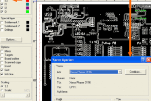

Devrenin baskı devresi sprint layout ile hazırlanmış ilk defa bu kadar büyük boyutta bir çizimin sprint ile yapıldığını gördüm dosya içinde “Sprint-Layout-Viewer” programı ile lay uzantılı pcb dosyasını açıp yazıcı çıktısı alabilirsiniz. .spl7 uzantılı şema dosyasını “Splan-Viewer” ile açabilirsiniz.
Baskı devrenin bayutu A4 ayarlar aşağıdaki gibi olacak
sprint-layout-print-pcb
Baskı devre çiziminde “grount plane” kullanılmış bu plakette boş kalan çizim yapılmayan böümlerinde doldurulmasını sağlıyor dolan yerler genelde şaseye verilir gürüldü, parazit engellemesi için ideal farklı amaçlarıda olabilir) fakat bu şekilde amatör baskı devre çıkartma yöntemlerinde soru olabilir çok iyi bir kısa devre kontrolü yapmak gerekir neredeyse her yer bakır kaplı olduğu içinde kontrol zor oluyor bu özelliği iptal etmek için katmanlar arasında “ground plane” özelliğini kapatmalısınız
