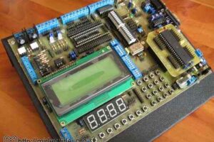

Açık kaynak olarak gördüğüm en gelişmiş atmel avr test kartı ayrıca hata ayıklama debug yapılabiliyor nedense atmel konusunda paylaşımlar hep bir adım önde..
DIP-40 pin soket, reset düğmesi SDA ve SDL (IIC) için değiştirilebilir Pull Up, PWM USBAsp bağlantısı, USB ile bağlı ATmega8 için USB-UART çevirici, USB-UART köprü bağlı kontrol devresi hata ayıklama JTAG, LCD ekran WH1602B, ADC, buzer ek kontroller display led gösterler ve daha fazlası
Atmel AVR Test Hata Ayıklama devresinin baskı devre pcb çizimi sprint layout ile hazırlanmış dosyayı açmak ve yazıcı çıktısı almak için “Sprint-Layout-Viewer” programını kullanabilirsiniz http://www.abacom-online.de/uk/html/dateien/demos/viewlayout50.exe ek olarak gerekli tüm programlar var.

1. 40 pimin tümü için ATMega16 ve PLS pimlerinin takılı olduğu DIP-40 pens paneli.
2. Sıfırlama düğmesi ve ana MK’nin VCC’ye SIFIRLANMASI.
3. SDA ve SDL (IIC) için değiştirilebilir çekme.
4. Kuvars montajı için kondenser borulu 2 pens soketi (ana ve saat).
5. PWM MK çıkışlarına bağlı 4 entegre devre.
6. Aynı pinlere bağlı 4 led.
7. Gerekli direnç ve zener diyot şeritlerine sahip USB konektörü.
8. DIP anahtarları kullanılarak USB üzerinden bağlanan USBAsp devre içi programlayıcı. Jumper’larla programlama için MK’ye bağlanır.
9. USB-UART’tan ATMega8’e dönüştürücü, DIP anahtarları kullanılarak USB üzerinden bağlanır. Jumper’lar ile MK’ye bağlanır.
10. DIP anahtarları kullanılarak USB-UART köprüsüne bağlı JTAG devre içi hata ayıklama denetleyicisi. Bir kablo ile MK’ye bağlanır
11.LCD ekran WH1602B. Gerekli çemberleme (kontrast ayarı, arka ışık kontrolü). Pimler 16 pimli bir PLS hattına bağlanır.
12. Topraklama hatası ve 100 ohm sınırlayıcı dirençli 4 dokunmatik anahtar
13. Serbest uçlu 4 dokunmatik düğme.
14. Akım sınırlama dirençli 12 LED (4 kırmızı, sarı ve yeşil). Günlükler dahildir. 1.
15. Akım sınırlama dirençli 10 LED için LED şerit. Jumper’lar tarafından kontrol edilir. Günlük açık. 1 veya günlük. 0.
16. 3 durumlu 8 PLS pimi (PULL-UP 10k, GND, Hi-Z). DIP anahtarları tarafından kontrol edilir.
17. Ters kutup korumalı ve doğrusal dengeleyici LM7805 (5V) ile dengelenmemiş bir güç kaynağı (bir terminal bloğu aracılığıyla) için giriş. Kartı test ettikten sonra, üzerine küçük bir alüminyum radyatör takmaya karar verildi, çünkü LCD arka ışığı ve bir düzine LED açıkken (toplam akım 200 mA’nın üzerindeydi), gözle görülür şekilde ısınmaya başladı.
18. Yukarıda belirtilen dengeleyiciden 5V stabilize voltaj çıkışı.
19. Ters kutup korumalı stabilize güç kaynağı girişi (bir terminal bloğu aracılığıyla) (3,3 / 5V).
20. Güç seçici (kararsız IP, kararlı IP, 5V USB).
21. Ek dengeleyici LM1117-3.3 (3.3V).
22. Güç hattı (VCC ve GND) – Her biri için 8 PLS pini + 9 pin daha kartın etrafına dağılmıştır.
23. Güç modları için 4 gösterge LED’i.
24. Dirençli ve diyotlu 4 güç transistör anahtarı. Yük, terminal blokları aracılığıyla bağlanır. Yük için güç, terminal bloğu aracılığıyla ayrı olarak sağlanır. Pano ve yük zemini birleştirilmiştir.
25. ADC MK’nin güç kaynağını filtrelemek için jikle.
26. Kartın tamamı için güç anahtarı. Çöp kutusunda bulduğumu kendim bitirmek zorunda kaldım çünkü radyo pazarında makul bir fiyata bulmak mümkün değildi
27. 1 değişken direnç, güç açık santimetre ve bir jumper ile ADC0 girişine bağlanır. Serbest uçlu 1 değişken direnç.
28. Ayarlanabilir zaman sabitli LPF.
29. Serbest uçlu 2 ayar direnci.
30. Dinamik gösterge için şeritli dörtlü 7 segmentli gösterge.
31. PLS pimli 28 pimli pens.
32. Kendi jeneratörlü buzzer.
33. 1.3 MHz’de saat üreteci
Tüm modülleri test edilmiş (LCD hariç) ve oldukça verimli olduğu ortaya çıktı.
