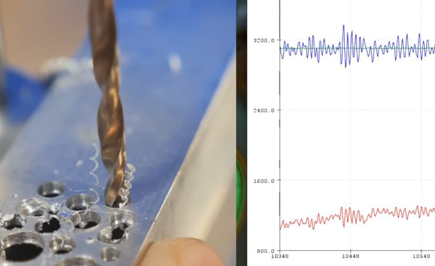

Küçük DC motorlar basit PWM devreleriyle kolayca sürülebilir; ancak yük değiştiğinde devir sayısı da değişir.
Matkap ucu karta bastırıldığında motor yavaşlar, boştayken hızlanır. Bu durum özellikle PCB delme gibi hassas işlerde istenmeyen sonuçlar doğurabilir.
Bu projede Arduino, motoru yalnızca açık-kapalı oranıyla sürmekle kalmaz; motorun geri EMK gerilimini ölçerek devir hakkında bilgi alır.
Yazılım bu bilgiyi değerlendirir ve PI kontrol mantığıyla PWM değerini ayarlayarak motor devrini daha kararlı tutmaya çalışır.

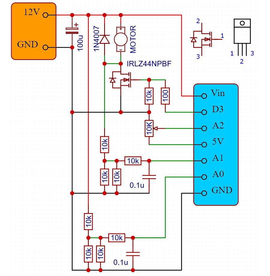

Potansiyometreli Temel Devre Şeması
İlk şemada hız ayarı potansiyometreyle yapılır. Arduino Nano, D3 çıkışından PWM sinyali üretir. Bu PWM sinyali 100Ω seri direnç üzerinden IRLZ44NPBF MOSFET’in gate ucuna uygulanır. MOSFET, motorun eksi hattını anahtarlayan düşük taraf anahtarı olarak çalışır.
Motorun bir ucu doğrudan +12V hattına bağlıdır. Diğer ucu MOSFET drain ucuna gider.
MOSFET iletime geçtiğinde motor akımı +12V hattından motora, oradan MOSFET üzerinden GND’ye akar. PWM oranı arttıkça motorun ortalama besleme gerilimi artar ve devir yükselir.

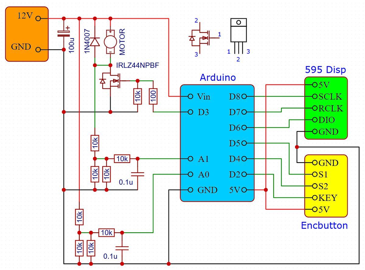

Display ve Encoderli Gelişmiş Devre Şeması
İkinci şema, aynı motor sürücü katının üzerine kullanıcı arayüzü eklenmiş sürümdür. Bu sürümde potansiyometre yerine rotary encoder ve buton kullanılır. Ayrıca 595 display modülüyle hedef devir, ayar veya çalışma durumu gösterilebilir.
Bu yapı, motor hızını daha kontrollü ayarlamak isteyen uygulamalar için daha kullanışlıdır.
Encoder çevrilerek hedef RPM değiştirilebilir, butona basılarak motor başlatılıp durdurulabilir.
Yazılım içinde Kp ve Ki gibi PI kontrol parametreleri de ayarlanabilir.

A2 Potansiyometre Girişi
Temel sürümde A2 girişi hız ayar potansiyometresine bağlanır. Potansiyometre, kullanıcı tarafından belirlenen hedef seviyeyi Arduino’ya analog gerilim olarak verir.
Bu sürümde hız ayarı gerçek RPM değeriyle doğrudan ilişkilendirilmez; yazılımda belirtilen minimum ve maksimum geri EMK gerilimleri arasında ayar yapılır.
Bu yapı basit ve ucuzdur. Display veya encoder gerektirmez. Ancak hedef devir sayısını doğrudan görmek veya hassas RPM ayarı yapmak isteyen kullanıcılar için ikinci sürüm daha uygundur.

Gelişmiş şemada D8, D7 ve D6 pinleri 595 display modülüne gider. Bu modül, Arduino’dan gelen seri bilgiyle göstergeyi sürer. D5 ve D4 encoder yön sinyallerini, D2 ise encoder butonunu okuyacak şekilde bağlanmıştır.
Çalışma sırasında encoder çevrilerek hedef RPM değiştirilebilir. Encoder butonuna kısa basıldığında motor durdurulabilir veya yeniden başlatılabilir. Butona uzun basıldığında ayar menüsüne girilerek Kp ve Ki değerleri düzenlenebilir.
Kaynak projedeki kullanım notuna göre başlangıçta buton basılı tutulursa RPM ayar menüsüne girilir. Gerçek devir harici bir takometreyle ölçülür, encoder ile değer ayarlanır ve buton basılı tutularak menüden çıkılır.
