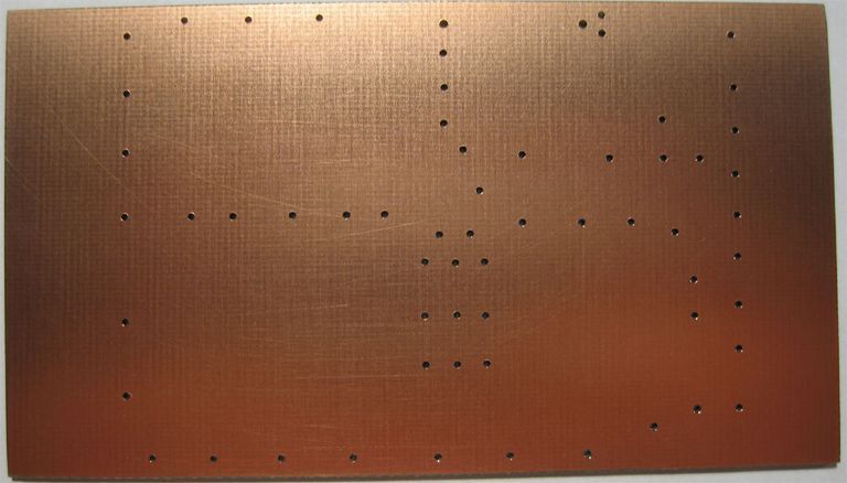

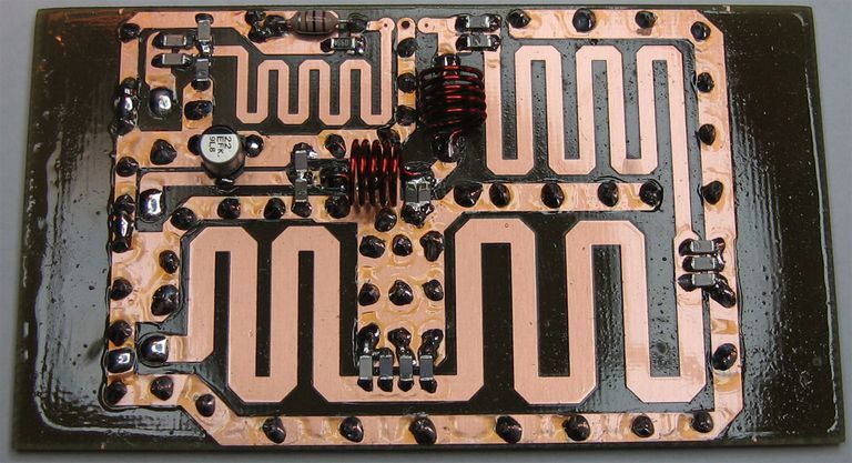

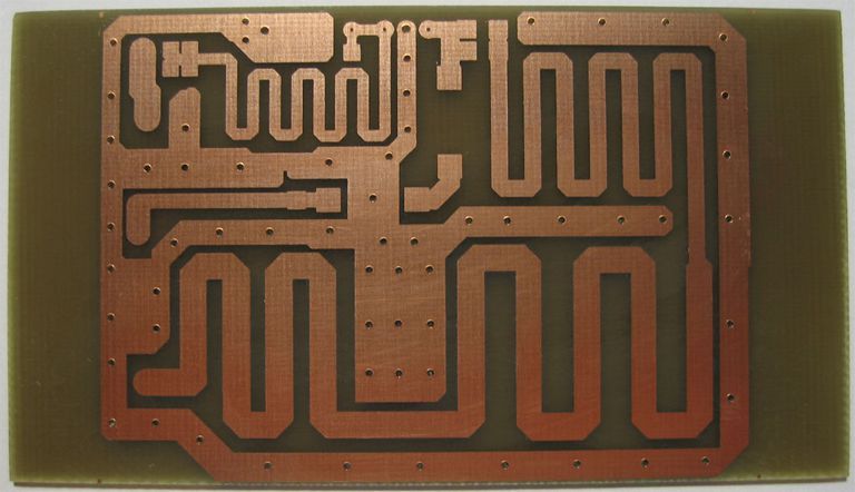

PCB Tasarımında Kritik Noktalar
Bu devre delikli pertinaks üzerine taşınabilecek türde basit bir RF devresi değildir.
PCB üzerindeki bakır yollar, özellikle çıkış tarafındaki mikroşerit hatlar devrenin bir parçası olarak çalışır.
Yol genişliği, kart ölçüsü ve baskı ölçeği değişirse endüktans ve empedans değerleri de değişir.
6 Watt RF amplifikatör üst yüz PCB mikroşerit yolları
6 watt rf amplifier top face pcb microstrip traces
Alt yüzey geniş bir toprak düzlemi olarak bırakılmıştır. Üst yüzeydeki toprak bölgeleri ile alt yüzeydeki ground plane, çok sayıda via ile birbirine bağlanmalıdır.
Bu bağlantılar ihmal edilirse RF dönüş akımı istenmeyen yollardan dolaşır; kazanç düşebilir, çıkış ayarı zorlaşabilir veya amplifikatör osilasyona girebilir.
6 Watt RF amplifikatör alt yüzey toprak düzlemi
6 watt rf amplifier bottom surface ground plane
PCB üretiminde ölçek hatası yapılmamalıdır. Dosya 600 dpi çözünürlükte ve 77 x 56 mm ölçüsünde hazırlanmıştır.
Baskı alınırken otomatik sığdırma, sayfaya uydurma veya farklı ölçek seçilirse mikroşerit hatların davranışı değişir.
Ev tipi üretimde PCB yapımı sırasında özellikle çift yüz hizalama ve via bağlantıları dikkat ister.

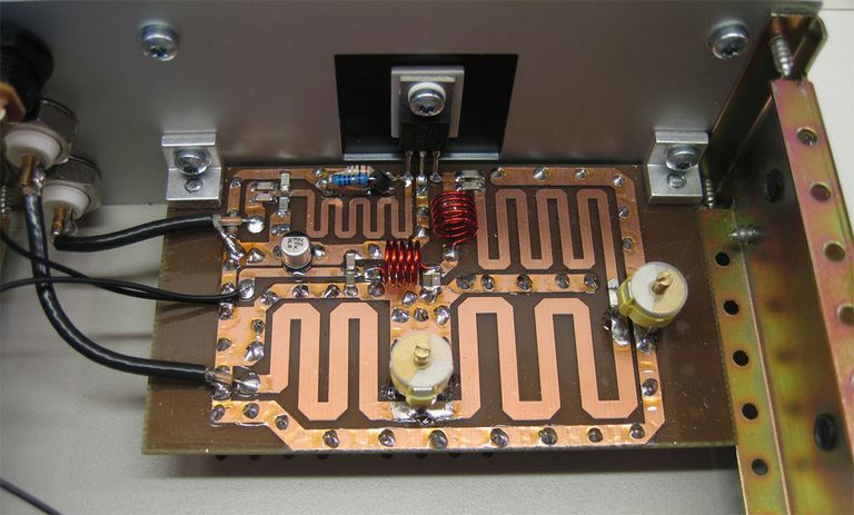

Montaj Sırasında Dikkat Edilecek Noktalar
Tüm SMD parçalar PCB’nin üst yüzeyine doğrudan lehimlenir.
RF katında uzun bacak bırakmak, kablo ile parça taşımak veya trimmer kondansatörleri karttan uzaklaştırmak uygun değildir.
Özellikle 70 pF ayarlı kondansatörlerin bağlantıları kısa olmalı ve ayar sırasında mekanik olarak oynamamalıdır.
6 Watt FM RF amplifikatör komponent montajı yapılmış PCB
6 watt fm rf amplifier component assembled on pcb

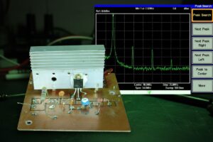

İlk Çalıştırma ve Ayar
İlk testte çıkışa anten bağlamak yerine 50 ohm uygun güçlü dummy load bağlanmalıdır.
RF wattmetre varsa çıkış gücü ve yansıyan güç birlikte izlenmelidir.
RF wattmetre yoksa geçici olarak uygun güçlü küçük ampul ile kabaca ayar yapılabilir, ancak bu yöntem hassas empedans ölçümü sağlamaz.
  • Önce RF giriş vermeden 12 V besleme bağlanır ve aşırı akım olup olmadığı kontrol edilir.
  • Çıkışa 50 ohm dummy load bağlanmadan devre çalıştırılmaz.
  • FM exciter düşük güçte başlatılır, giriş seviyesi yavaşça artırılır.
  • Çalışılacak frekans seçildikten sonra 70 pF ayarlı kondansatörler maksimum çıkış ve düşük yansıma için ayarlanır.
  • Ayar sırasında transistör sıcaklığı takip edilir.
  • Uzun süreli çalıştırmadan önce çıkış spektrumu ve harmonikler kontrol edilmelidir.
Yaklaşık 300 mW giriş seviyesi bu tasarım için verilmiş değerdir. Daha fazla sürmek transistörü daha güçlü yapmak yerine doyuma, ısınmaya ve istenmeyen harmoniklere götürebilir.
Daha düşük girişte ise çıkış gücü doğal olarak azalır. Benzer RF uygulamalarında farklı güç seviyeleri için RF güç amplifikatörü tasarımlarındaki soğutma ve empedans uyumu mantığı da karşılaştırılabilir.
Kutu, Panel ve Bağlantılar
Kutu tasarımında arka panelde 12 V DC giriş, RF giriş ve RF çıkış bağlantıları yer alır.
Görsellerde giriş ve çıkış için BNC konnektör kullanılmıştır. Ön panelde açma kapama anahtarı, güç LED’i ve “6 Watt RF Amplifier” etiketi bulunur.
6 Watt RF amplifikatör arka panel 12V DC RF giriş ve RF çıkış konnektörleri
6 watt rf amplifier rear panel with 12v dc rf input and rf output connectors
Panel çizimleri için Front Panel Designer kullanılmıştır. Kaynak .fpd dosyaları var. Benzer alüminyum ön panel çalışmaları hazırlanırken panel tasarım programı ile anahtar, LED, BNC ve DC soket delikleri daha düzgün hizalanabilir.
Kutu içindeki şase bağlantısı da RF performansını etkiler. BNC gövdeleri, PCB toprak düzlemi ve metal kutu mümkün olduğunca düşük empedanslı şekilde birbirine bağlanmalıdır.
