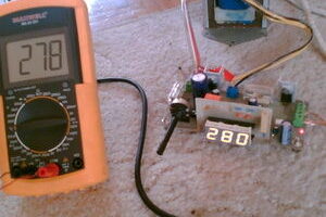

24 volt 48 watt display göstergeli ısısı ayarlanabilir havya kontrol devresinde gösterge için ILC7107 Kullanılmış kontrol devresi ise LM324 opamp üzerine kurulu devre TLP3062 Triyak sürücü ile izole edilmiş.
Havya devresi işinize yaramasada ILC7107 ile yapılan devre ısı göstergesi olarak işinize yarayabilir iki bölümde için ayrı baskı devre hazırlanmış.

    arkadaşlar ben bu devreyi yaptım, çalıştırdım fakat gösterge kısmını çalıştıramadım değer okuyamadım analog olarak kullanıyorum tavsiye ederim maliyeti düşük yapacak arkadaşlara birkaç uyarım olacak havyayı bağladığınızda ısı ayarını yapmadan maksimum ısı görüyorsanız ısı ayarını pottan yapamıyorsanız havyanın pt100 bağlantısını ters çevirerek ayar yapmanız mümkün biraz mantıksız geldi ama iki havya ısı değiştim ikisindede aynı bilginize yapacak arkadaşlara kolay gelsin…

    arkadaşlar devreyi ben yaptım kullanıyorumda sorularınızı cevaplayabilirim.
    yaptığım aaraştırmalara göre devrenin gösterge ayarında bazı değişiklikliklerle çalışabiliyor ama deneyecek vaktim olmadı.
    bazı arkadaşlar devreyi yapar yapmaz havyanın ucundaki sıcaklığı göstereceğini sanmış ama yapılması gereken en önemli ayarları var bunlar 100R luk iki adet trimpot la kalipre ayarıdır birde göstergedeki sıfır ayarı var o o kadar önemli değil 1 ila 3 derece arası oynama yapar.

    devrede pt100 bağlantıları x1-1 ile x1-2 dir arkadaşlar dikkatli incelenirse anlaşılmayacak birşey yok opampta ısıya göre değişen pt100 drençinin degeri karşılaştırılıyor..
