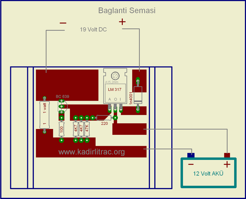

Devre 12 Volt 4 Ah ve 12 Volt 7 Ah kuru aküler için düşünülmüştür.
Bu devre, çıkış akımı sınırlandırılmış bir gerilim regulatörüdür. Doldurma (şarj) akımı 600 mA – 700 mA arasında olup 12 Volt 4 Ah yada 12 Volt 7 Ah lik akülerinizi şarj edebilirsiniz. Çıkış gerilimini 13,5 veya 13,8 Volt a ayarlayıp, aküye sürekli bağlı tutabilirsiniz. ( PC UPS aküleri ve elektrikli bisiklet aküleri aynı mantıkla doldurulmaktadır.)

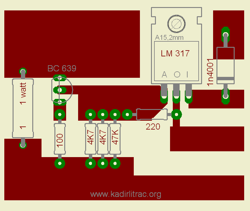

Vout = 13,8 Volt için R3, üç direncin paralel bağlanması ile elde edilmiştir. R3 için 4K7, 4K7, 47K dirençleri paralel bağlanarak kullanıldığında, çıkış gerilimi yaklaşık 13,8 Volt elde edilir. LM317, yalıtılarak soğutucuya bağlanmalıdır, soğutma için eski işlemci soğucuları kullanılabilir.

    devre şeması ile devre baskısı üzerindeki transistör yerleşimine bakacak olursak. devre baskısı üzerindeki transistörün kesik kenarının ters tarafa düşdüğünü düşünüyorum. yani kesik kenar sağ tarafa gelmesi gerekiyor gibi. yanlış mıyım? Devre şemasındaki durum doğru. datasheet inde kesik kenar üzerine yatırılınca soldan itibaren 1 2 3 şeklinde sıralanıyor. e c b sırasıyla. 2/c LM317 ye, 3/b de dirence gelecekse transistörün kesik kenarı devre baskısında sağ tarafa bakmalı gibime geldi. niye diyeceksisiniz, devre baskısına göre devreyi tamamladım volt 10.5 de akımda 0.5 de kaldı ve aküyü 9 saatte anca 9 volt olarak şarz edebilmiş.

    devre 10.3v çıkış veriyor transistör bağlantısı doğru olduğu halde
    1. T
      t.t
      10.3 v un sebebi 4.7k 3 direncin paralel bağlanmasındandır asıl sebeb 2 4.7k nın yanında diğer paraslelin 47k olma sebebidir
      1. R
        Recep
        Arkadaşım bende de aynı sorun var 10.5 volt veriyor sen nasıl cozdun devreyi
        1. O
          oktay kandemir
          Üstteki mesajda 3 adet 4k7 paralel kullanılırsa 10,3V olur diyor.
          2 adet 4k7 ve 1 adet 47k kullanılırsa (resimdeki gibi) olur , diyor.
          Transistör bağlantısı ve direnç değerlerinden eminseniz çıkışta akü bağlı değilken 13voltun üzerinde değer ölçmeniz gerekir.
          Akü bağladığınızda voltaj düşmesi , şarj oldukça yükselmesi normaldir.
          Kolay gelsin.

        5. E
          Emin Güler
          2adet 4,7kohm 1/4W direnç, 1 adet 47kohm 1/4W direnç olmalı tersi olursa devre giriş voltajından 1,5v düşük çıkış gösterir.
        6. F
          ferhat
          47kohm dan 1 tane, 4k7 den 2 tane olacak yanlış yazmışsın

    Mehmet OVACIKLI
    Bu devre çalışır çalışmaz bilmiyorum ama bu baskılı devrede yanlışlık var. 1 watlık – R 1 direnci bc 639 un emiterine bağlanmış, beysine bağlanması gerekirken ilk bakışta bu arızayı gördüm. belki dahada çıkar iyi araştırın.
    1. K
      Kapibara
      Biz baktık hata yok. 🙂
      LM317 nin veri kataloğuna bakarsanız aynı şemayı görebilirsiniz.
      Burada Farklı gerilimi olan başka bir akü için sadece direnç değerleri tekrar hesaplanmış.

    Bu baskılı devre hatalı lütfen iyi inceleyin R1 -100 ohmlu direnç BC639 transistorunun beysine bağlanması gerekirken emiterine bağlanmış bir kontrol edin bu hali ile bu çalışmaz. Devre teorik olarak güzel devreye bağlı olarak çalışırsanız. olur.
  20. D
    DC
    Bu haliyle bende yaptım. 10 v civarı çıkış aldım. Bilgi ve becerisi fazla olanlar hatayı bulmuş olabilir misiniz acaba.
    1. K
      Kapibara
      Üç tane yan yana duran direncin sonuncusunu 47K yerine 4,7K koymuş olabilir misiniz?
      1. D
        DC
        direnç değerleri hem renk hemde ölçü aleti ile kontrolü yapıldıktan sonra takılmıştır
  21. D
    DC
  22. A
    asma
    Devreyi bu haliyle bire bir aynı yapanlar kullanıyorlar.
    Boşta 10V civarında voltaj ölçtüklerini söyleyenler iki adet 4k7 yerine 3 adet 4k7 taktıklarını fark edince birini söküp 47k taktıklarında normal çalısma voltajını elde ettiler.
    Kaldı ki bu hatayı yaparken 4k7 direnci yanlışlıkla takarken renklerini kontrol edip , omaj değerini de ölçmüş olabilirler.
    Devrede hata olmadığına göre , ya siz hata yaptınız ya da ölçemediğiniz bir hatalı eleman var.
    Kontrol edebileceğiniz yeler basit:
    220 ohm direnç üzerinde 1,25V ölçmelisiniz.
    İki adet 4k7 den birini söküp voltajın arttığını görmelisiniz.
    Olmuyorsa giriş voltajını ölçün , normal ise BC639 u sökün. Voltaj arttıysa , söktüğünüz direnci takıp 13,8V görebilirsiniz.
    Sonuç:
    1,25V (1,2 – 1,3V arası) yoksa lm317 yi değiştirin.
    Tek direnç söküldüğünde voltaj yükseliyorsa dirençlerde hata var.
    Giris voltajı düşük ise , kaynağınızı koltrol edin.
    Transistörü sökünce düzeldiyse bc639 bozuk ya da yanlış bağlı.
    Bütün bu ölçümler boşta (akü bağlamadan) yapılır.
    Kolay gelsin.

    BC 639 un E ve B bacakları ters olacak
  25. S
    seron
    Devrede küçük düzenlemeler yaparak baskı PDF’lerini oluşturdum. Şuradan inceleyip indirebilirsiniz: https://elektronikprojeler.com/index.php/topic,9531.new.html#new
