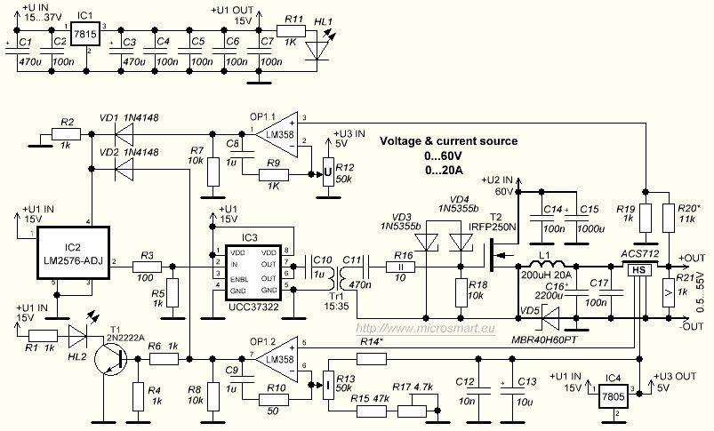

Devre, klasik lineer laboratuvar güç kaynaklarından farklı olarak çıkış gücünü anahtarlamalı bir yapı üzerinden kontrol eder.
Bu nedenle 20A gibi yüksek akımlarda lineer regülatörde oluşacak büyük ısı kaybı azaltılır.
60V ve 20A birlikte düşünüldüğünde çıkış gücü 1200W seviyesine yaklaşır; bu yüzden güç katı, soğutma, bobin, diyot, MOSFET ve PCB yolları devrenin başarısını doğrudan belirler.
LM2576-ADJ burada tek başına 20A akım veren bir regülatör gibi değerlendirilmemelidir.
Entegrenin görevi, harici güç katını kontrol eden PWM yapısının parçası olmaktır.
Yük akımı IRFP250N MOSFET, çıkış bobini, hızlı diyot ve çıkış kondansatörleri üzerinden taşınır.
Benzer uygulamalarda LM2576 ve LM2575 çıkış gücünü yükseltme da aynı mantığın daha düşük güçlü örnekleri için incelenebilir.
Şemadaki Ana Bloklar
Kontrol Beslemesi
IC1 7815 regülatörü, kontrol kısmı için 15V hattı üretir. C1, C2, C3, C4, C5, C6 ve C7 kondansatörleri bu hattın giriş ve çıkışını filtreler.
HL1 LED göstergesi, 15V kontrol beslemesinin varlığını izlemek için kullanılır.
IC4 7805 regülatörü ise +5V hattını üretir. Bu hat özellikle OP1 LM358 bölümü, referans ayar noktaları ve ACS712 akım sensörü tarafında önemlidir.
5V hattındaki gürültü, akım sınırlama ve voltaj kontrolünün kararlılığını etkileyebileceği için C12, C13 ve benzeri filtre kondansatörleri devrede kritik görev taşır.
LM2576-ADJ ve PWM Kontrol Hattı
IC2 LM2576-ADJ, devrenin ana kontrol bölümünde yer alır. Çıkış gerilimi ve akım sınırı, LM358 opamp katlarından gelen geri besleme ile ayarlanır.
LM2576 çıkışından alınan anahtarlama sinyali, R5 üzerinden UCC37322 gate sürücü entegresine aktarılır.
Bu bölümün doğru çalışması için LM2576 geri besleme hattındaki dirençler, diyotlar ve opamp çıkışları doğru bağlanmalıdır.
D1 ve D2 1N4148 diyotları geri besleme sinyallerini birbirinden ayırarak voltaj ve akım kontrol döngülerinin aynı kontrol noktasına müdahale etmesini sağlar.
Gate Sürücü ve İzolasyon Trafosu
IC3 UCC37322, MOSFET kapısını hızlı şarj ve deşarj edebilmek için kullanılan güçlü bir gate sürücüdür.
Yüksek akımlı anahtarlamalı güç katlarında MOSFET gate’i yavaş sürülürse anahtarlama kayıpları artar ve MOSFET gereksiz yere ısınır.
Tr1 sürücü trafosu, gate sinyalini MOSFET tarafına aktarır. Şemada 15:35 oranı verilmiş.
Bu oran, kullanılan MOSFET’in gate gerilimi ihtiyacına ve sürücü devresinin çıkışına göre seçilmiştir.
D3 ve D4 1N5355B zener diyotları MOSFET gate hattındaki aşırı gerilimleri sınırlamak için kullanılır.
Gate koruması eksik veya hatalı olursa MOSFET sağlam görünse bile kısa sürede arızalanabilir.
Güç Anahtarlama Katı
T2 IRFP250N MOSFET, güç anahtarlama elemanıdır. +U2 giriş hattından gelen yüksek akım bu MOSFET üzerinden bobin ve çıkış katına aktarılır.
L1 olarak gösterilen 200uH 20A çıkış bobini, anahtarlanan enerjiyi yüke düzgün şekilde aktaran temel elemandır.
D5 MBR40460PT hızlı diyotu, MOSFET kesime geçtiğinde bobin akımının devam edebilmesi için serbest dönüş yolu sağlar.
Bu diyot sıradan doğrultma diyodu ile değiştirilemez; ters toparlanma süresi ve akım kapasitesi yüksek frekanslı güç katı için uygun olmalıdır.
C14 ve C15 giriş tarafındaki ani akım taleplerini karşılar. C16 ve C17 ise çıkış dalgalanmasını azaltır.
Bu kondansatörlerin düşük ESR yapıda seçilmesi, özellikle yüksek akımda çıkış kararlılığı açısından önemlidir.
Gerilim ve Akım Ayarı
OP1.1 ve OP1.2 LM358 opamp katları, çıkış gerilimi ve akım sınırlama kontrolünü yapar. Şemadaki R12, R13 veya varyanta göre R11/R12 potansiyometreleri çıkış voltajı ve akım limitini ayarlamak için kullanılır.
Yıldızlı gösterilen R19, R20 gibi dirençler ise çıkış gerilim aralığını ve sensör ölçeklemesini etkileyen değerlerdir.
ACS712 akım sensörü, çıkıştan geçen akımı izler. Seçilen ACS712 modül 5A, 20A veya 30A olması ölçüm aralığını değiştirir.
Bu nedenle akım ayar bölümündeki direnç ve potansiyometre değerleri, kullanılan sensör modeline göre tekrar kontrol edilmelidir.
Okunabilen Ana Komponentler ve Görevleri
ReferansKomponentDevredeki görevi
IC17815Kontrol devresi için 15V regüle besleme üretir.
IC2LM2576-ADJPWM kontrol hattını oluşturur, güç MOSFET’i doğrudan değil sürücü katı üzerinden kontrol eder.
IC3UCC37322MOSFET gate trafosunu hızlı ve güçlü şekilde sürer.
IC47805Opamp, referans ve akım sensörü tarafı için 5V besleme sağlar.
OP1.1 / OP1.2LM358Gerilim ve akım geri besleme sinyallerini karşılaştırır.
T12N2222ALED gösterge ve kontrol hattında anahtarlama görevi yapar.
T2IRFP250NYüksek akımlı anahtarlama elemanı olarak çalışır.
D3 / D41N5355BMOSFET gate hattında zener sınırlama yapar.
D5MBR40460PTÇıkış bobini için hızlı serbest dönüş diyodu görevindedir.
L1200uH 20A bobinAnahtarlamalı güç katında enerji depolar ve çıkış akımını düzgünleştirir.
ACS712Akım sensörüÇıkış akımını ölçerek akım sınırlama döngüsüne bilgi verir.
C14 / C15Giriş filtre kondansatörleriGüç girişindeki ani akım taleplerini karşılar.
C16 / C17Çıkış filtre kondansatörleriÇıkış dalgalanmasını ve ani yük değişimlerini azaltır.
Devrenin Çalışma Mantığı
Devrede +U2 IN hattı güç girişidir. Bu hat, MOSFET ve bobin üzerinden çıkışa enerji aktarır. +U1 ve +U3 hatları ise kontrol ve yardımcı besleme tarafını temsil eder. Güç ve kontrol beslemesinin ayrılması, yüksek akım anahtarlama darbelerinin opamp ve referans hatlarını bozmasını azaltır.
Kullanıcı voltaj potansiyometresi ile istenen çıkış gerilimini belirler. Çıkıştan alınan geri besleme LM358 tarafından referans gerilimi ile karşılaştırılır.
Çıkış gerilimi ayarlanan değere ulaştığında kontrol döngüsü LM2576 tarafındaki PWM oranını azaltır.
Çıkış gerilimi düşerse PWM oranı artırılır ve MOSFET daha fazla enerji aktarır.
Akım sınırlama da benzer şekilde çalışır. ACS712 çıkış akımını algılar ve LM358’in ilgili kanalına bilgi verir.
Yük akımı ayarlanan sınırı aşarsa kontrol devresi çıkış gerilimini düşürerek akımı sınırlamaya çalışır.
Bu nedenle devre hem ayarlı gerilim kaynağı hem de akım sınırlamalı laboratuvar kaynağı gibi davranır.

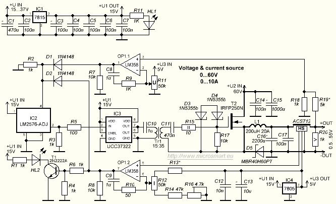

10A ve 20A Şema Varyantları
0 60v 10a lm2576 ayarli guc kaynagi sema varyanti
Verilen görsellerde 10A ve 20A olarak işaretlenmiş iki yakın varyant bulunuyor. Temel yapı aynıdır: LM2576-ADJ kontrol bölümü, UCC37322 gate sürücüsü, IRFP250N MOSFET, 200uH bobin, MBR40460PT diyot ve ACS712 akım algılama hattı kullanılır.
20A seviyesinde farkı belirleyen yalnızca şemadaki kontrol devresi değildir. MOSFET’in soğutulması, bobinin doyuma girmemesi, diyodun yeterli akım ve gerilim dayanımına sahip olması, çıkış kondansatörlerinin dalgalanma akımı ve PCB yollarının taşıma kapasitesi aynı derecede önemlidir.
Baskı devre üzerinde güç yolları ince bırakılırsa devre teorik olarak çalışsa bile yüksek akımda ısınma, voltaj düşümü ve kararsızlık oluşur.
Güç Katında Kritik Noktalar
  • MOSFET soğutması: IRFP250N yüksek akım taşısa bile anahtarlama ve iletim kayıpları nedeniyle güçlü bir soğutucu ister.
  • Bobin seçimi: 200uH bobin 20A akımda doyuma girmemelidir. Doyuma giren bobin MOSFET ve diyotu hızla zorlar.
  • Diyot seçimi: MBR40460PT gibi hızlı ve yüksek akımlı diyot kullanılmalıdır. Yavaş diyot yüksek frekansta ciddi kayıp oluşturur.
  • Kondansatör ESR değeri: Çıkış kondansatörleri yüksek ripple akımına dayanmalıdır.
  • PCB yolları: 20A akım için yollar geniş tutulmalı, gerekirse kalay veya bakır tel ile güçlendirilmelidir.
  • Gate sürüşü: UCC37322 yerine muadil kullanılacaksa hızlı ve yeterli çıkış akımı verebilen MOSFET sürücü seçilmelidir.

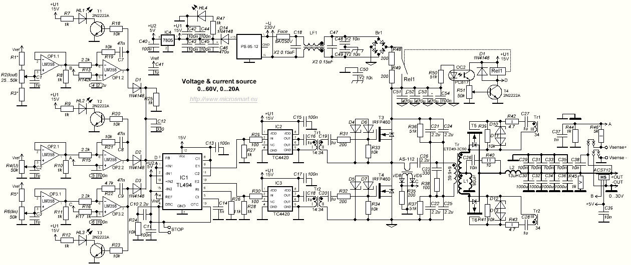

Giriş Beslemesi ve Tam SMPS Varyantı
0 60v 20a laboratuvar guc kaynagi tam smps semasi
Büyük şemada yalnızca DC-DC regülatör bölümü değil, şebeke girişinden izole güç üretimine kadar daha geniş bir yapı görülüyor.
230V AC giriş, sigorta, EMI filtre, köprü doğrultucu, yüksek gerilim kondansatörleri, TL494 kontrol entegresi, TC4420 sürücüleri, IRFP460 MOSFET’ler ve ETD49 transformatör bu ön güç kaynağı kısmının elemanlarıdır.
Bu bölüm, çıkış regülatörüne uygun yüksek güçlü DC besleme üretmek için kullanılır. Ancak şebeke tarafı, DC-DC modüle göre çok daha tehlikelidir.
Primer kondansatörlerde enerji kalabilir, izolasyon hatası doğrudan kullanıcı güvenliğini etkiler ve yanlış bağlantı hem devreye hem ölçü aletlerine zarar verebilir.
Şebeke girişli bölüm yapılacaksa izolasyon trafosu, uygun sigorta, NTC, EMI filtre, topraklama, creepage mesafeleri ve ilk çalıştırmada seri ampul veya akım sınırlamalı test düzeni ihmal edilmemelidir.
Sadece düşük gerilimli DC-DC bölümle deneme yapılacaksa +U2 girişine uygun güçlü ve izole bir DC kaynak bağlanmalıdır.

Şebeke girişli SMPS varyantı deneyimli kişiler için uygundur. 230V AC ve doğrultulmuş yüksek DC gerilim ölümcül olabilir.
Primer kondansatörler enerji tutar, osiloskop ölçümleri izolasyonsuz yapılırsa cihaz ve kullanıcı için risk doğar.
İlk testlerde seri ampul, izolasyon trafosu, uygun sigorta ve tek elle çalışma gibi temel güvenlik kuralları uygulanmalıdır.

    Merhabalar, hala ilgilenen varsa; Tr1 de 20 mm yüzük kullanılmış, şemada belirtildiği gibi bükülü tel çifti ile primer 15 sekonder 35 tur. L1 ise 30mm dış çapta, 1,2 lik telden 50 tur sarılmış, endüktansı 200 microH. Hepsi Gevv in verdiği kaynakta var. TC4420 piyasada var. (MAX 4420 de kullanılabilir.

    merhaba devreyi yapmak istiyorum fakat grişten kaç volt vermem gerekiyor.
      Merhaba şemada 15v….37v arası yazıyor
    2. A
      asma
      Merhaba
      Devrede iki ayrı giriş var. Bunlardan biri (+U IN) 15V…37V arası olmalı diyor yazıda. Ben 18-24V arasını tercih ederim. (1A e kadar , regüleye gerek duymayan DC besleme adaptör vs.)
      Diğer giriş ise (+U2 IN) 60V DC ve 20A verebilen bir kaynaktan beslenmeli.
      Diğer besleme noktaları (+U1 ve +U3) devre içinde oluşturulmaktadır.
      Kolay gelsin.

    Merhabalar. Devredeki J2 numaralı komponent 7805 olabilir mi iki tane 7815 gözüküyor pcb devrede, çizimde ise bir tane 7815 bir tane 7805 gözüküyor ve R14 direnç değeri (Sanırım amper değerini yükseltmek ya da düşürmek için) hakkında bilgi verebilir misiniz? Akım sensörünün out çıkışı pcb de lm358 in 5.ci ayağına diagram da lm7805 in out bacağına gidiyor. Bu konularda yardımcı olabilirseniz çok Teşekkür ederim.
