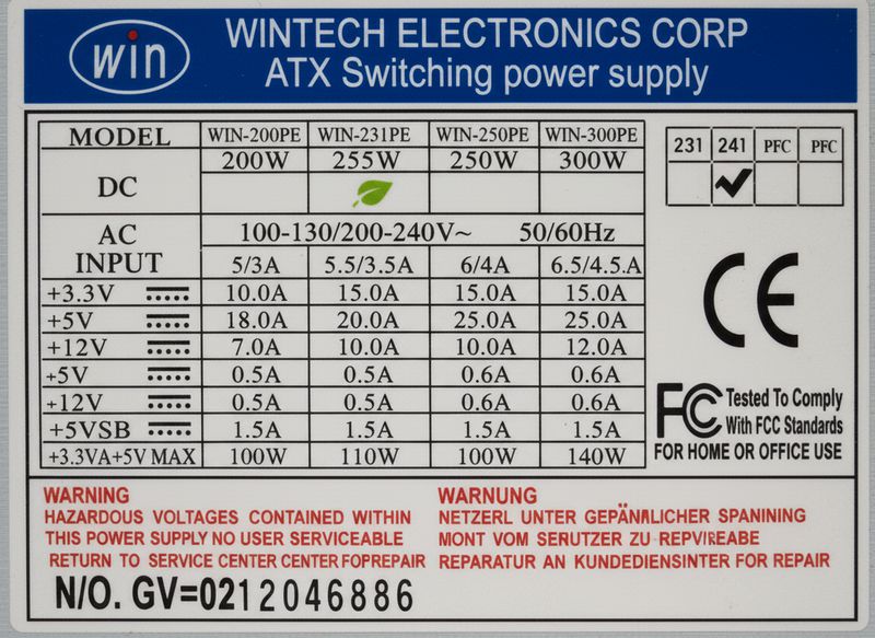

Teknik Özellikler
  • Model: Wintech Electronics WIN-235PE ver. 2.03
  • Giriş: 100VAC-240VAC, 5A, 50Hz-60Hz
  • Çıkışlar: +3.3V 15A, +5V 20A, +12V 10A, -12V 500mA, +5VSB 1500mA
  • Maksimum güç: 235W
  • Ana kontrol entegresi: TL494CN
