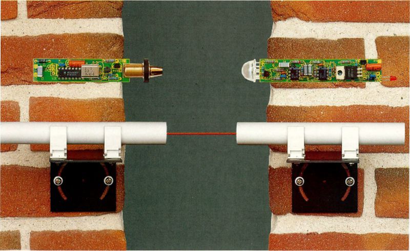

Verici lazer modülü yaklaşık 50mA akım tüketir ve tüm elektronik devre, modülasyon dâhil olmak üzere epoksiyle doldurulmuş bir plastik tüp içine yerleştirilmiştir.
Alıcı tarafı da benzer şekilde demodülatör devresiyle birlikte bir plastik tüp içinde yer alır. Bu yapı, montajı son derece kolaylaştırır (örneğin montaj kelepçeleri ile).
Alıcı çıkışında bulunan açık kolektör sürücü, lazer ışınının alınıp alınmadığı veya kesilip kesilmediği bilgisini verir.

Verici ve alıcı devreleri, sırasıyla 13 cm ve 17 cm uzunluğunda plastik tüpler içine yerleştirilmiştir.
Alıcı tüpünün iç yüzeyi, yansımaları önlemek amacıyla siyah renk seçilmelidir.
Devre kartları, sınırlı alan nedeniyle çift taraflı bileşen yerleşimi ile tasarlanmıştır.
Tüm devre elemanları yerleştirildikten sonra ilk fonksiyon testi yapılır.
Yaklaşık 1 metrelik mesafede hizalama yapılarak sistem kontrol edilir.
Fonksiyon testinin ardından devreler epoksi ile doldurularak tamamen yalıtılır.

Alıcı, mümkün olduğunca doğrudan güneş ışığından korunmalıdır.
Uzun mesafelerde hizalama işlemi, akşam saatlerinde yapılırsa lazer huzmesi daha rahat görülebilir.
Verici ünitesi mutlaka sağlam ve titreşimsiz bir yüzeye (beton duvar, kolon vb.) monte edilmelidir.
Ayarlanabilir metal montaj aparatları sayesinde hassas yönlendirme mümkündür.
