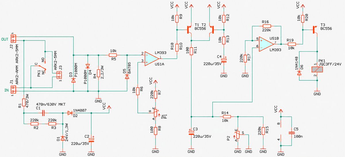

Bekleme Modu Kapatma Devre Şeması
LM393 komparatörlü standby killer akım algılamalı röle kontrol devresi şeması
Şema üç ana bölümden oluşur: 230V giriş ve röle kontak bölümü, akım algılama bölümü ve LM393 komparatörlü kontrol katı.
Devrede mikrodenetleyici yoktur. Karar verme işlemi analog olarak yapılır; yük akımından elde edilen bilgi, ayarlanabilir referans gerilimiyle karşılaştırılır.
J1 şebeke girişidir. J2 çıkışa, yani kontrol edilecek cihaza gider. PK1 rölesinin kontağı bu iki bağlantı arasında yer alır.
J3 ise monostabil başlatma butonu içindir. Cihaz tamamen kapalı durumdayken devrenin çalışabilmesi için önce bu butona basılır, röle çektikten sonra buton bırakılır.

Yük normal çalışma modundaysa çektiği akım algılama direnci üzerinde yeterli gerilim oluşturur.
US1A komparatörü bu gerilimi eşik değerinin üzerinde görür ve röle tutma devresini beslemeye devam eder.
Cihaz kapatılıp standby moduna geçtiğinde çekilen akım düşer. Akım algılama sinyali artık eşik değerinin altında kalır.
Bu durumda C3 kondansatörü yavaşça boşalır. C3 gerilimi belirli seviyenin altına indiğinde US1B komparatörü röle sürücüsünü kapatır, PK1 bırakır ve cihazın şebeke bağlantısı tamamen kesilir.

Giriş, Çıkış ve Röle Kontağı
J1, 230V AC giriş bağlantısıdır. J2, kontrol edilecek cihazın beslendiği çıkıştır. PK1 rölesinin kontağı bu hat üzerinde seri anahtar gibi çalışır.
Röle bırakmış durumdayken cihaz tamamen enerjisiz kalır. Röle çektiğinde J1’den gelen şebeke gerilimi J2 çıkışına aktarılır.
Bu nedenle röle kontağının akım ve gerilim kapasitesi kullanılacak yükle uyumlu olmalıdır.
Devre dokümanında maksimum yük gücü yaklaşık 1000W olarak verilmiştir.
Bu değer, yalnızca röle kontağına değil; PCB yollarına, klemenslere, kablo kesitine ve monostabil butonun kontak kapasitesine de bağlıdır.

Kapasitif Besleme Bölümü
R1, C1, D1, D2 ve C2 çevresi devrenin düşük akımlı besleme bölümünü oluşturur.
Şemada C1 470nF/630V MKT kondansatör, şebeke geriliminden seri kapasitif düşürme için kullanılmıştır.
R1 akımı sınırlar, R2 ve R3 ise C1 üzerindeki yükün boşalmasına yardımcı olur.
D1 24V zener diyot, besleme gerilimini sınırlar. D2 doğrultma diyodu olarak çalışır.
C2 220uF/35V kondansatör, doğrultulmuş gerilimi filtreleyerek devrenin VCC hattını oluşturur.
Bu yapı klasik trafosuz kapasitif beslemedir. Küçük akım gerektiren kontrol devreleri için ekonomik olabilir; fakat şebekeden galvanik izolasyon sağlamaz.
Devrenin GND hattı güvenli dokunulabilir toprak değildir, şebeke potansiyelinde kabul edilmelidir.
Akım Algılama Direnci ve Koruma Diyotları
R4 2.2Ω/3W direnç, yük akımını algılamak için kullanılır. Bağlı cihaz akım çektiğinde R4 üzerinde küçük bir gerilim düşümü oluşur.
Bu gerilim, cihazın normal çalışmada mı yoksa düşük tüketimli standby modunda mı olduğunu anlamak için değerlendirilir.
D3 ve D4 diyotları, R4 üzerine ters paralel bağlanmış koruma elemanları gibi çalışır.
Yük anlık yüksek akım çektiğinde R4 üzerindeki gerilim diyotların iletim gerilimi civarında sınırlanır.
Böylece ölçüm direnci aşırı gerilim ve güç altında daha az zorlanır.

US1A LM393 Akım Karşılaştırıcı
US1A, LM393 entegresinin birinci komparatörüdür. R4 üzerinden gelen akım bilgisi R5 üzerinden komparatör girişine ulaşır.
D5 BAT85, girişin negatif yönde aşırı zorlanmasını önlemek için kullanılır.
US1A’nın diğer girişinde P1 ile ayarlanabilen referans gerilimi bulunur.
Bu referans, cihazın hangi güç seviyesinin üzerinde “çalışıyor” kabul edileceğini belirler.
Kaynak devrede eşik aralığı yaklaşık 0.7W ile 40W arasında ayarlanabilir.
Cihazın normal çalışma akımı yeterince yüksekse US1A çıkışı uygun şekilde anahtarlanır ve C3 kondansatörü düzenli olarak desteklenir.
Standby modunda akım düşük kaldığı için bu destek kesilir.

T1 ve T2 ile C3 Hafıza Kondansatörünün Şarjı
T1 ve T2 BC556 PNP transistörleri, C3 kondansatörünü şarj eden yardımcı katlardır. C3 burada bir tür analog hafıza elemanı gibi çalışır.
Yük normal akım çektiği sürece US1A çıkışından gelen bilgi T1 üzerinden C3’ün şarjlı kalmasını sağlar.
T2 ise ilk çalıştırma anında devreye girer. C4 başlangıçta boş olduğundan, enerji verildiği anda T2 kısa süre iletime geçer ve C3’ü şarj eder.
Bu sayede kullanıcı monostabil butona uzun süre basmak zorunda kalmaz. Devre kendi rölesini devralacak kadar enerji depolayabilir.
R12, R13 ve C4 bu ilk kalkış davranışını belirler. C4 daha hızlı veya daha yavaş dolarsa rölenin ilk tutma karakteri de değişir.
Bu değerlerin rastgele değiştirilmesi önerilmez.
C3, P2 ve Gecikmeli Kapatma
C3 220uF/35V kondansatör, rölenin düşük akım algılandıktan sonra hemen bırakmamasını sağlar.
Cihaz anlık olarak düşük akım çekerse devre hemen kapanmaz; C3 üzerinde biriken enerji kısa süreli geçişleri tolere eder.
R15 ve P2, C3’ün boşalma süresini belirleyen yoldur. Kaynak devrede röle tutma süresi yaklaşık 30 saniye olarak verilmiştir.
P2 kullanılarak bu süre uygulamaya göre ayarlanabilir.
Bu yapı basit bir analog gecikme devresidir. Daha fazla zamanlayıcı örneği için gecikmeli çalışan zamanlayıcı devreleri benzer RC mantığını anlamaya yardımcı olur.
US1B Röle Karar Katı
US1B, C3 üzerindeki gerilimi izler. C3 yeterince doluysa çıkış katı röleyi aktif tutar.
C3 gerilimi eşik altına düştüğünde US1B’nin çıkışı durum değiştirir ve T3 üzerinden sürülen röle bobini enerjisiz kalır.
R16, R17 ve R18 çevresi US1B için referans ve histerezis davranışını belirleyen direnç ağıdır.
Histerezis, rölenin eşik noktasında titremesini önlemek açısından önemlidir. C3 gerilimi sınırda gezinirken rölenin hızlı hızlı çekip bırakması istenmez.
T3 Röle Sürücü Katı
T3 BC556, PK1 röle bobinini süren PNP transistördür. LM393 açık kollektör çıkış yapısına sahip olduğu için röleyi doğrudan sürmek yerine transistörlü sürücü katı kullanılmıştır.
R19, T3 baz akımını sınırlar. R20 transistörü kapalı durumda tutan çekme direncidir. D6 1N4148 diyodu, röle bobini enerjisi kesildiğinde oluşan ters gerilim darbesini bastırır.
Bu diyot olmazsa T3 ve komparatör çıkışı gereksiz yere zorlanabilir.

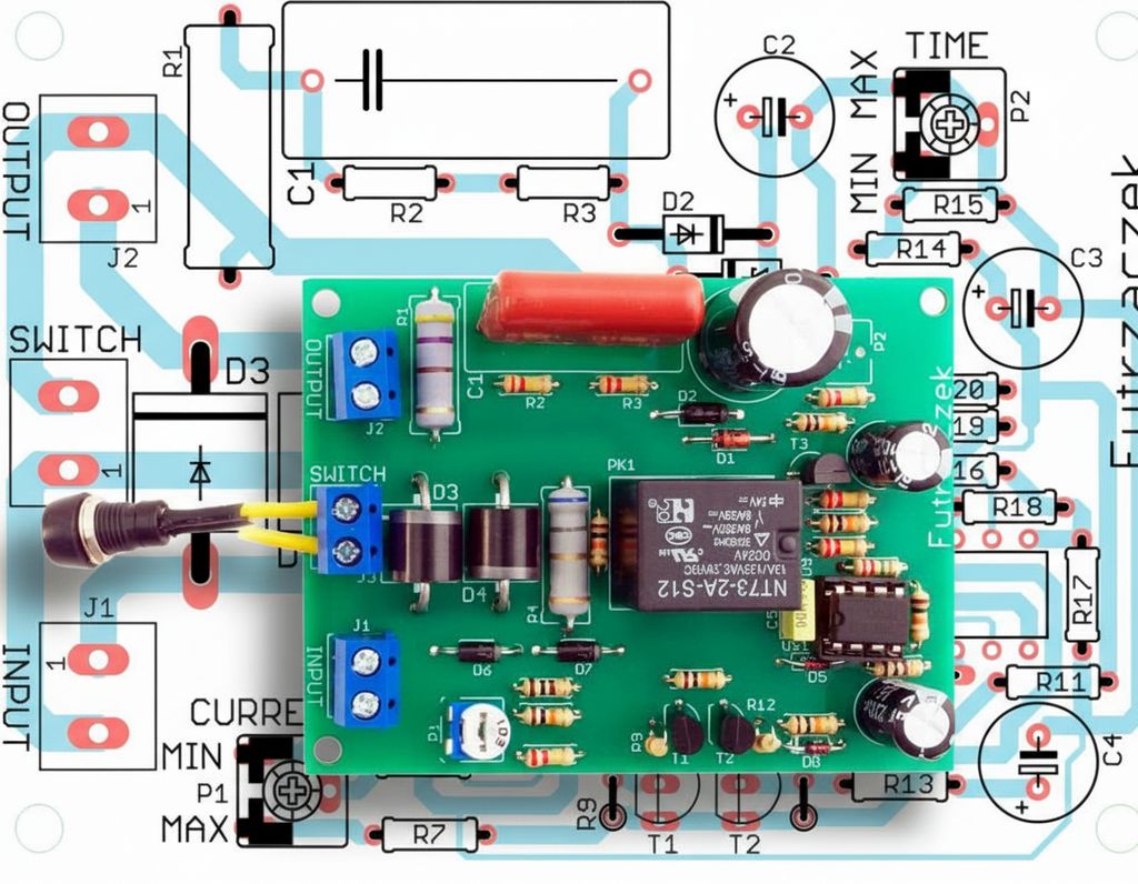

Parça Listesi ve Görevleri
| Referans | Değer / Model | Devredeki Görevi |
| US1 | LM393 | Akım eşiği ve röle tutma kararını veren çift komparatör. |
| PK1 | JQC3FF / 24V | 230V çıkışı açıp kapatan röle. |
| T1, T2, T3 | BC556 | C3 şarj ve röle sürme işlemlerinde kullanılan PNP transistörler. |
| R1 | 470Ω / 3W | Kapasitif besleme hattında akım sınırlama ve koruma görevi görür. |
| R4 | 2.2Ω / 3W | Yük akımını algılamak için küçük gerilim düşümü oluşturur. |
| R2, R3 | 220KΩ | C1 kondansatörünün boşalmasına yardımcı olur. |
| R5 | 10KΩ | US1A giriş akımını sınırlar. |
| P1 | 5KΩ | Standby algılama eşiğini ayarlar. |
| C1 | 470nF / 630V MKT | Şebekeden kapasitif akım düşürme elemanı. |
| C2 | 220uF / 35V | Kontrol devresi beslemesini filtreler. |
| C3 | 220uF / 35V | Röle tutma süresini belirleyen hafıza kondansatörü. |
| C4 | 220uF / 35V | İlk çalıştırmada rölenin devralmasını sağlayan başlangıç darbesini oluşturur. |
| C5 | 100nF | LM393 besleme hattında yüksek frekans filtreleme yapar. |
| D1 | 24V / 1.3W zener | Besleme gerilimini sınırlar. |
| D2 | 1N4007 | Besleme doğrultma diyodudur. |
| D3, D4 | P1000M | R4 üzerindeki gerilim düşümünü sınırlayan ters paralel diyotlar. |
| D5 | BAT85 | US1A girişini negatif yarım dalgada korur. |
| D6 | 1N4148 | Röle bobini ters gerilim darbesini bastırır. |
Devreyi İlk Çalıştırma
İlk denemede yüksek güçlü cihaz yerine daha düşük güçlü ve kontrolü kolay bir yük kullanmak daha güvenlidir.
Bağlantılar tamamlandıktan sonra P1 orta konuma alınır. J3 butonuna basılarak cihaz çalıştırılır. Röle çektiğinde buton bırakılır.
Bağlı cihaz normal çalışma moduna alınır. Röle çekili kalıyorsa akım algılama bölümü çalışıyor demektir.
Daha sonra cihaz standby moduna geçirilir. Yaklaşık 30 saniye içinde rölenin bırakması beklenir.
Röle normal çalışmada da bırakıyorsa eşik fazla yüksektir. P1 MIN tarafına alınır. Röle standby modunda bırakmıyorsa eşik fazla düşüktür. P1 MAX tarafına alınır.
