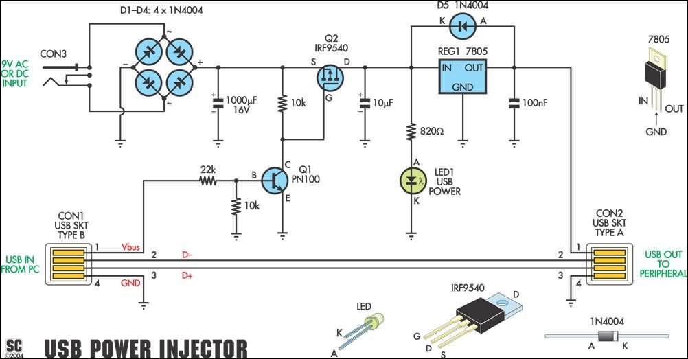

Yüksek güç tüketen USB cihazlar için tasarlanmış USB Güç Enjektörü devresi gerçi yüksek güç çeken cihazların adaptörü olur buna göre tasarlanırlar ama farklı projeler için bu tip bir devreye ihtiyacınız olabilir. Bilgisayar ana kartlarında USB portuna verilen 5V çıkış 100ma…500ma arası sınırlıdır (yeni nesil ana kartlarda 500ma) devrenin çalışması için harici adaptör kullanmak gerekli yada bilgisayar güç kaynağının +12v çıkışı kullanılabilir
500ma için baraz karışık bir devre röle kullanılmıyor IRF9540 mosfet ve L7805 (5volt regulatör) üzerine kurulu pcb ve yerleşim planı ve şema var.

hocam webcam kameraları usb kablosu en fazla 5 metreden çekiyor acaba ben bunun mesafesini 10 metre yapmak için bu devreyi kullansam işe yarar mı yada başka bildiğiniz bir yöntem varmı

cihazı 15m kablo ile çalıştıramıyorum ,bu devreyi yaparsam cihazı çalıştıra bilirmiyim.
arkadaşlar bu devre usb ile beslenen devrelerin yüksek akıma ihtiyacı varsa işe yarar.Mesela 2.5 inçlik hdd kullanıyorsanız ve hdd nin çektigi akım yeterli gelmiyorsa güç sorununu bu devre ile çözebilirsiniz.Aslında PC nizin usb lerini korumak içinde çok güzel bir devre .Burada kuvvetlendirme akım kısmında siz kabloyu uzattıkça data sinyallerinde düşme ve bozulma olabilir.Çünki data sinyalini kuvvetlendirmek gibi bir görevi ok devrenin.Sadece USB den çalıştırdıgınız devrenin akım ihtiyacını karşılamak üzere.Mesela harici wi fi modülünüzü besleyebilirsiniz.Harici HDD niz için çözüm olur ama zaten USB portundan beslenmeyen ve fazla akım çekmeyen mesela yazıcı için bir faydası olmaz diye düşünüyorum
