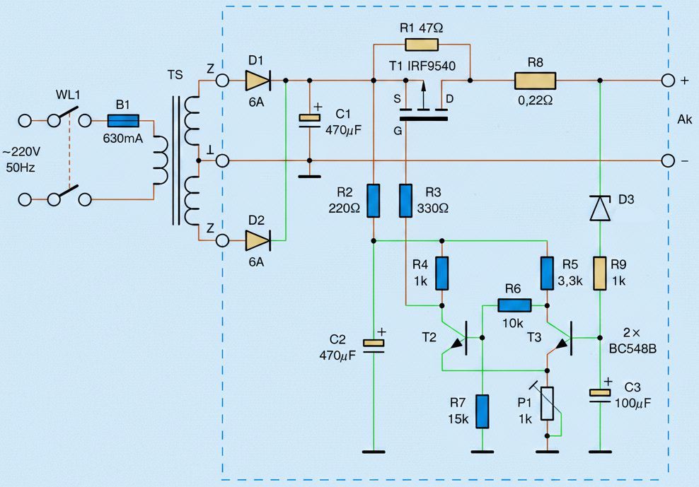

Devre klasik trafolu doğrultucu yapısını MOSFET ile anahtarlanan bir şarj hattı ve iki transistörlü Schmitt tetikleyici ile tamamlar. Akü boşken IRF9540 P kanal MOSFET iletimdedir ve doğrultulmuş gerilim R8 üzerinden aküye gider. Akü gerilimi ayarlanan seviyeye ulaştığında T2-T3 transistörlerinden oluşan kontrol katı MOSFET’i kapatır.
Ana şarj kesildikten sonra akü tamamen devreden kopmaz. R1 üzerinden küçük bir bakım akımı akar. Bu akım yaklaşık 40 mA civarında tutulacak şekilde seçilir. Böylece devre, şarj sonunda aküyü yüksek akımla zorlamadan düşük akımlı bekleme durumuna geçer.

Besleme ve Doğrultma Katı
Şebeke tarafında WŁ1 anahtarı ve B1 sigortası bulunur. Trafo, şebeke ile akü tarafı arasında galvanik izolasyon sağladığı için devrenin en kritik güvenlik elemanıdır.
Şemadaki TS trafosunun orta uçlu simetrik sekonder sargısı, D1 ve D2 diyotlarıyla iki diyotlu tam dalga doğrultucu olarak kullanılır.
C1 kondansatörü doğrultulmuş hattı filtreler. Akü bağlıyken büyük filtreleme görevi çoğunlukla akünün kendisindedir; fakat akü söküldüğünde elektronik kontrol katının kararsız kalmaması için C1 önemlidir.

T1 olarak kullanılan IRF9540, P kanal güç MOSFET’tir. Kaynak ucu doğrultulmuş pozitif hatta, dren ucu ise R8 üzerinden akü pozitif çıkışına bağlıdır.
Gate gerilimi kaynak ucuna göre yeterince negatif olduğunda MOSFET iletime geçer ve ana şarj akımı akar.
Akü boşken T2 transistörü iletimdedir. T2 kolektöründeki yaklaşık birkaç voltluk seviye T1 gate ucunu aşağı çeker.
Kaynak ucu akü hattına yakın yüksek gerilimde kaldığı için gate-source gerilimi negatif olur ve IRF9540 açılır. MOSFET’in düşük dirençli iletim karakteri, klasik seri transistöre göre daha az ısı kaybı sağlar.
R8, 0,22 Ω değerinde düşük ohmlu bir dirençtir. Hem akım darbelerini yumuşatır hem de şarj akımını ölçmek için şönt gibi kullanılabilir.
Üzerindeki gerilim ölçülerek yaklaşık akım hesaplanabilir. Örneğin R8 üzerinde 0,66 V görülüyorsa şarj akımı yaklaşık 3 A civarındadır.

T2 ve T3 transistörleri BC548B ile kurulmuş basit bir Schmitt tetikleyici oluşturur. İki transistörün emiterleri P1 ayar potansiyometresi üzerinden ortak noktaya bağlanır.
P1, devrenin kesme eşiğini ayarlamak için kullanılır.
D3, BZX55 C12 zener diyottur. Akü gerilimi yükselmeden T3 tabanında anlamlı bir sürme gerilimi oluşmaz. Akü gerilimi yükselip zener eşiğini aştığında T3 tabanı sürülmeye başlar.
C3 bu noktayı filtreleyerek kısa süreli dalgalanmaların yanlış kesmeye sebep olmasını azaltır.
T3 iletime geçtiğinde T2 kapanır. T2 kapanınca T1 gate seviyesi yükselir ve IRF9540 için gerekli negatif gate-source gerilimi ortadan kalkar.
MOSFET kapanır, ana şarj akımı kesilir. Schmitt yapısı sayesinde eşik çevresinde titreşimli aç-kapa davranışı azalır.

Boş veya kısmen boş bir 12 V kurşun-asit akü bağlandığında devre önce yüksek akımlı şarj durumunda çalışır.
Şarj akımı trafonun sekonder gerilimine, akünün boşluk durumuna ve R8 üzerindeki kayıplara bağlıdır.
Genel kural olarak şarj akımı akü kapasitesinin yaklaşık onda biri civarında seçilir. 45 Ah bir akü için 4 A ile 4,5 A aralığı bu sınıfa girer.
Akü gerilimi yükseldikçe T3 kontrol hattı daha fazla sürülür. Ayar noktası doğru yapıldıysa yaklaşık 16 V civarında Schmitt tetikleyici konum değiştirir ve MOSFET şarj hattını kapatır.
Bundan sonra aküye yalnızca R1 üzerinden düşük bir bakım akımı gider.

| Referans | Değer / Model | Devredeki Görevi |
| T1 | IRF9540 veya IRF9530 | P kanal MOSFET; ana şarj akımını açar veya keser. |
| T2, T3 | BC548B | Schmitt tetikleyici kontrol katını oluşturur. |
| D1, D2 | 1N5402 veya 6A4 | Orta uçlu sekonderden tam dalga doğrultma yapar. |
| D3 | BZX55 C12 | Akü gerilimini algılayan 12 V zener eşik elemanıdır. |
| R8 | 0,22 Ω / 4 W | Şarj akımı darbelerini sınırlar ve akım ölçüm noktası olarak kullanılabilir. |
| R1 | 47 Ω / 0,5 W | MOSFET kapandıktan sonra düşük bakım akımı sağlar. |
| R2 | 220 Ω | Kontrol katının besleme hattında akım sınırlama görevi görür. |
| R3 | 330 Ω | MOSFET gate hattında geçişleri sınırlayan dirençtir. |
| R4, R9 | 1 kΩ | Transistör ve zener algılama katında kutuplama sağlar. |
| R5 | 3,3 kΩ | T3 kolektör hattında yük direnci olarak çalışır. |
| R6 | 10 kΩ | Schmitt tetikleyicide geri besleme ve kutuplama hattının parçasıdır. |
| R7 | 15 kΩ | T2 taban kutuplamasında alt referans yolunu oluşturur. |
| P1 | 1 kΩ | Kesme geriliminin ayarlanmasını sağlar. |
| C1, C2 | 470 µF / 25 V | Doğrultulmuş hat ve kontrol beslemesini filtreler. |
| C3 | 100 µF / 10 V | T3 algılama noktasını filtreleyerek kararsız tetiklemeyi azaltır. |
| B1 | 630 mA / 250 V | Trafo primer tarafını sigorta ile korur. |
