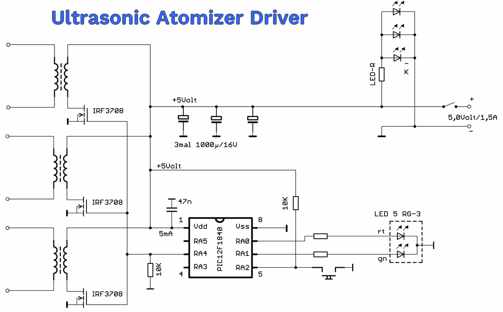

PIC12F1840 ile 108kHz ultrasonik su atomizörünün kontrolü. 3 Atomizeri birlikte çalıştırmak için yüksek güçlü nebulizatör kristal devre tasarlanmış. Ultrasonik su atomizörü cihazının 3 farklı çalışma modu bulunuyor. Kaynak asm, hex kodları var. Bu devre sayesinde kendi Nebulizatör, hava nemlendirici cihazınızı yapabilirsiniz.
Su, seramik ultrasonik piezoelektrik dönüştürücü kullanılarak atomize edilir . Atomizer Üst kısımdaki küçük deliklerden çıkar. Alt kısma suyla ıslatılmış bir pamuk çubuk takılır . Su yaklaşık 20 ila 30 cm yüksekliğe “kabarcıklar” / “atomize olur”. Atomizasyon sırasında piezoelektrik dönüştürücüye 108 kHz’lik alternatif bir voltaj uygulanır.
108 kHz’lik yüksek frekans, kontrol programı tarafından çok hassas bir şekilde ayarlanır. PIC12F1840, kararlı ve simetrik bir kare dalga sinyali üretir. Frekans, osiloskop ve frekans ölçer kullanılarak 107,9 kHz olarak ölçülmüştür.

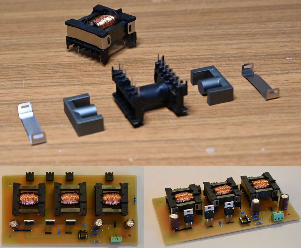

ETD29 Transformatör Hakkında
ETD29 Transformatörü Sararken sadece sarım sayısı önemlidir. Emaye bakır telin çapı neredeyse önemsizdir. 0,3 mm emaye bakır tel kullanılmış.
Tel, makarada olmalıdır. Bu, elle sarmayı kolaylaştırır. Başlangıç ​​pozisyonuna veya sarım yönüne dikkat etmenize gerek yok. Öncelikle, 37 sarımlı birincil bobin transformatöre sarılıyor.
Daha sonra 220 sarımlı ikincil bobin üstüne sarılacak. Ancak, transformatörden hangi pinleri kesmeniz gerektiğini, yani hangilerini kullanmanız gerektiğini belirlemek için montaj şemasını karşılaştırmanız gerekir.
Bir ohmmetre kullanarak birincil sargının direncini 0,4 ohm, ikincil sargının direncini ise 2,3 ohm olarak ölçülmüş. Bu ölçüm garanti değil sadece bir kılavuz niteliğindedir.

MOSFET’ler Hakkında
IRF3708 veya IRL2505 tipi MOSFET kullanılabilir. Her ikisinin de ileri besleme gerilimi yaklaşık 1,5 V’tur.
108 kHz kenarları daha diktir. IRF1010 daha kötü sonuçlar vermiş. (Ugs = yaklaşık 3,3 volt) Daha dik kenarlar sadece osiloskopta değil, aynı zamanda daha yüksek
etkin akım tüketimi nedeniyle de görülebilir.
IRF1010 gibi “düşük kaliteli” MOSFET’ler daha düşük akım verimliliğine sahiptir.
Atomizör Nebulizatör Kontrol ve Güç kaynağı
İlk testlerimde 12V / 1.5A’lik bir güç kaynağı kullanılmış µA78S05 ile 5 volta düşürmüş fakat 7805 gücü yeterli olmadığı için sadece 1 piezo transdüser çalıştırmış. 3 adet için daha güçlü bir 5 volt kaynağı gerekli
PIC12F1840 kontrol ünitesi takılı olmadan yapılan testlerde, MOSFET’lere dokunulduğunda akım geçebilir.
Bu nedenle, MOSFET kapısına pozitif bir voltaj uygulandığında, MOSFET ve transformatörden akım geçer.
108kHz AC voltajı (kontrol ünitesinden gelen) olmadan, transformatörün birincil bobininin saf ohmik direnci yaklaşık 0,4Ω’dur. Bu da kısa devreye neden olur.
MOSFET kapısına pozitif bir voltaj uygulanmasını önlemek için, toprağa 10kΩ’luk bir direnç takılmıştır.
Bu, yalnızca sokette kontrol ünitesi olmadığında ve dolayısıyla 108kHz AC voltajı bulunmadığında gereklidir.
