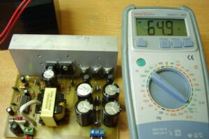

Test Voltaj ölçümleri
test_olcum_32volt
test_olcum_64volt
2X32 Volt Oto SMPS Devresinin tamamlanmiş halinin görüntüleri
oto_tl494_smps_2x32vswitch_modeswitch_mode_power_tl494
Dikkat: pdf dosyasındaki orjinal pcb kullanmak isteyenler için önemli bir bilgi nedendir bilmiyorum ama orjinal pcb çiziminde bc tipi transistörlerin yerleşim planı ters buna dikkat edin olması gereken transistör yönleri aşağıdaki resimde görebilirsiniz
Ayrıca pdf dosyasında malzeme listesi verilmiş listedeki direnç değerlerine dikkat şemada 1k 10k olan dirençler listede yalnış yazılmış malzemelerinizi devre şemasına göre alın
transistor_yonleri_hatali
Orjinal pcb hatalı transistör yönleri hatalı
