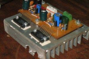

TDA1514A tek başına 50 watt güç verebiliyor besleme voltajı maksimum + – 30 volt mute/stantby sıcaklık koruması aşırı akım koruması bulunuyor. Bir kaç pasif eleman ile anfi devresini yapabilirsiniz

    tda 1514a halen benimde 3 yollu pioneer kabinlerimde kullanmakta olduğum oldukça kaliteli bir entegredir. lm 3886 ayarındadır datasheet şemasını kullanarak güvenle yapabilirsiniz…

    baskı devreye baktığımda 2. ve 3. ayaklar birleşmiş açık şemada böle bi durum yok hata var mı bu durumda

    Malzeme listesini yazabilirmisiniz bide hata varmi yokmu
