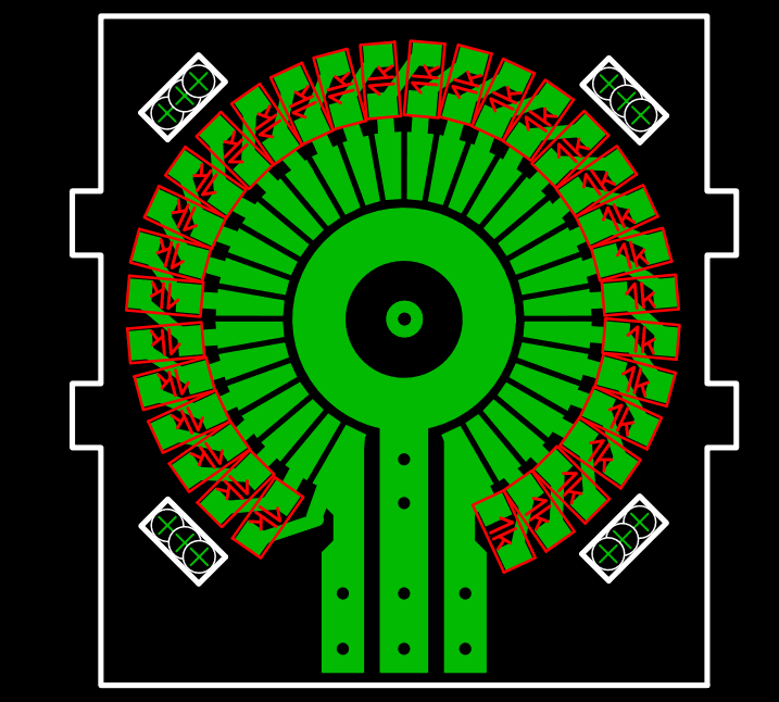

Odyssey-U-010 amplifikatörün arızalanan ses kontrol potansı için yapılan bir çalışma. Örjinal mazlemede büyük dirençler üst kısımdan lehimlenmiş. Potansiyometre Arıza yapınca lineer potansiyometre kullanmak yerine SMD tip dirençlere uygun bir PCB tasarlanıp uygulanmış. Logaritmik potansiyometre gibi bir sistem.
Çevirme mekaniğini yapabilirseniz farklı projelerde işinize yarabilir. 31 adet direnç kademesi var
Baskı devre PCB çiziminde resim formatında çıktı alınarak uygulanıyor. Çizimde pratik bir işlem yapılmış. Normal baskı için düzenleme yaptım
SMD direnç birleşim bölümlerini tekrar düzenledim ek olarak bir kaç düzenleme daha yapıldı. Gerber dosyaları eklendi.
