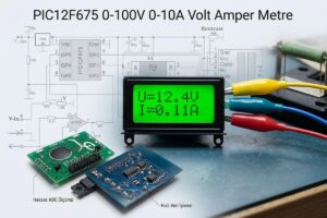

PIC12F675 mikrodenetleyici üzerine kurulu volt amper metre devresi Akım ölçüm aralığı 0..9.99A voltaj ölçüm aralığı 0v..100V ölçüm çözünürlüğü 0.01A 0.1V
Akım ölçümde şönt direnç üzerinden okuma yapan LM358 opamp yerine LM2904 veya benzeropamp kullanılabilir , LCD ekran HD44780 . Karakter sayısı 2×8’dir. 2×16 karakterlik bir ekran da kullanabilirsiniz, ancak bu durumda ekranın tamamı doldurulmaz sağ bölüm boş kalır.
Öncelikle ekran kontrastını ayarlanıp sonrasında 10k trimpotlar ile volt amper değerleri ayarlanacak bunun için ölçü aleti ile karşılaştırma yaparak ayar yapabilirsiniz . Ekranda görünen yüksüz akım değeri 0.00A’dır bu değeri göremiyorsanız opampı değiştirmeliniz (üretim farkları, iç direnç vb. sorunları)
Volt Amper Metre devresinin PCB tasarımı oldukca küçük PIC12F675, 74HC164, LM358 ve bir kaç pasif komponent SMD tip kulanılmış çok turlu ayar trimpotları kart üstünden monte ediliyor. Ek olarak tamamı DIP tip malzemeler için hazırlanan PCB çizimide buluyor.
PCB çizim sprint layout PCB programı ile hazırlanmış kaynak .asm ve .hex kod dosyaları var.
