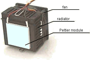

Örnek: Peltier CPU Soğutucu üzerinde Kullanımı
peltier_cpu_sogutucu
