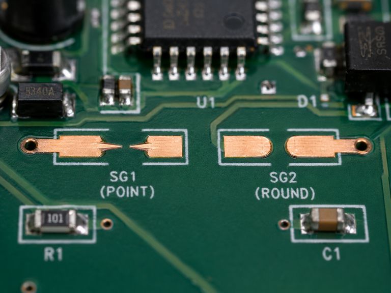

Kart üzerinde görülen yapı genellikle lehim maskesi açılmış iki bakır yüzeyden oluşur. Bazı tasarımlarda uçlar sivri yapılır; böylece elektrik alan belirli noktada yoğunlaşır. Bazı tasarımlarda ise uçlar daha yuvarlak bırakılır; bu yöntem karbonlaşma ve kalıcı iz oluşma riskini azaltabilir.

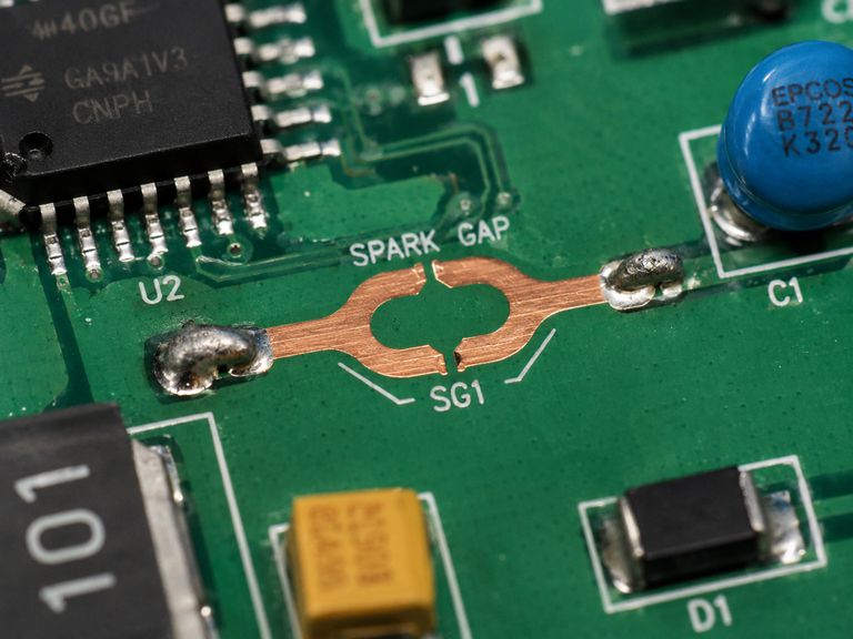

Spark gap’in davranışı yalnızca iki bakır alan arasındaki mesafeye bağlı değildir. Bakır uçların şekli, lehim kaplaması, yüzey temizliği ve kartın nemli ortamda çalışıp çalışmadığı sonucu etkiler.
  • Sivri uçlu yapı: Elektrik alanı uçta yoğunlaştırır. Daha belirgin bir atlama noktası oluşturur fakat ark sonrası karbon izi bırakma ihtimali artar.
  • Yuvarlatılmış yapı: Daha dengeli yüzey sağlar. Tek noktada aşırı ısınma ve karbonlaşma riski azalabilir.
  • Tarak yapısı: Birden fazla karşılıklı uç kullanır. Atlama ihtimalini artırır fakat kart alanı ve üretim temizliği daha kritik hale gelir.
  • Lehim maskesi açıklığı: Bakır yüzeyin açıkta olması gerekir. Lehim maskesi bırakılırsa gerçek aralık ve atlama davranışı öngörülemez hale gelir.
Bir spark gap’in defalarca sorunsuz çalışacağı varsayılmamalıdır. Yüksek enerjili bir ark bakır yüzeyi yakabilir, lehimi bozabilir veya FR4 üzerinde karbonlaşmış iletken bir iz bırakabilir. Karbonlaşma oluşursa kart daha düşük gerilimlerde de kaçak yapmaya başlayabilir.

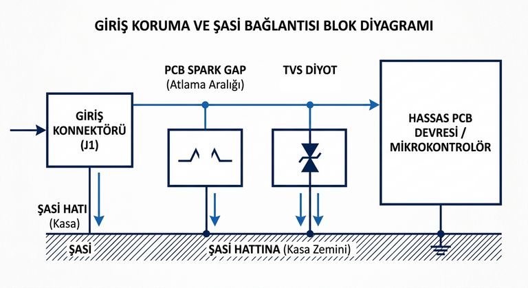

Tek Başına Koruma Elemanı Değildir
konnektor pcb spark gap tvs diyot ve sasi hattini gosteren basit blok cizim
PCB spark gap ucuzdur çünkü ek parça gerektirmez. Ancak bu avantaj aynı zamanda sınırını da gösterir.
Kırılma gerilimi hassas değildir, tepki davranışı üretimden üretime değişebilir ve yüksek enerjili darbelerde kart yüzeyinde kalıcı hasar oluşabilir.
Daha kontrollü koruma için spark gap genellikle başka elemanlarla birlikte düşünülür:
Koruma elemanıGöreviNe zaman tercih edilir?
TVS diyotGerilimi hızlı şekilde sınırlar.Haberleşme, USB, sensör ve düşük gerilim girişlerinde kullanışlıdır.
MOV varistörEnerjili darbeleri sönümlemeye yardımcı olur.AC giriş, adaptör ve güç hatlarında tercih edilir.
GDT gaz deşarj tüpüDaha kontrollü kıvılcım aralığı sağlar.Telefon hattı, anten girişi, dış ortam kabloları ve yıldırım darbesi riski olan yerlerde kullanılır.
Seri direnç veya empedansDarbe akımını sınırlar.Giriş korumasında TVS veya spark gap ile birlikte faydalıdır.
PCB spark gapDarbeyi kart üzerinde kontrollü noktaya çeker.Ek maliyet istenmeyen ve sınırlı korumanın yeterli olduğu yardımcı katmanda kullanılabilir.
En iyi sonuç, tek bir elemandan mucize beklemek yerine enerji yolunu kademeli planlayarak alınır. Konnektör girişinde spark gap, ardından seri empedans, sonrasında TVS diyot gibi bir yapı çok daha öngörülebilir davranır.
