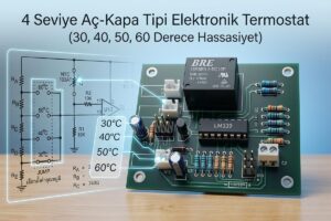

Hurda Laminatörün PCB laminatör olarak kullanımı için yapılan bir proje. Laminatörün silindirinde ki ısıtıcı rezistans kontrolü BTA12 triyak ile sağlanıyor ısı kontrol devresinde LM339 op amp kullanılıyor trak sürücü için MOC3052 kullanılmış.
PCB Laminatörün rulo dönüş hızını kontrol etmek için Step motor kullanılıyor. Kontrol için NE555 CD4017 entegreleri pasif komponentler ve TIP122’den oluşan bir devre kullanılıyor.
Kullanılan termistör, laminatörün ısıtıcı füzerindeki orijinal termistör. Her füzerde orijinal olarak bu işlev için kullanılan bir termistör bulunur. Bazı füzerlerde bulunan bi-metalik güvenlik anahtarıyla karıştırılmamalıdır; bu yalnızca termostat arızası durumunda yazıcıyı yakmamak için koruma amaçlıdır.
Multi metre ile sıcaklığı ölçün 180 dereceye ulaştığında NTC’nin direncini ölçün.
Örneğin: NTC 180 derece sıcaklıkta 10K verdiyse trimpotu 30K değerine ayarlayın.
Kabaca söylemek gerekirse trimpot değeri hedef sıcaklıktaki NTC direnç değerinin 2 ila 3 katı olmalıdır.
Rölenin kesme noktası yaklaşık olarak trimpotta ayarlanan NTC değeridir. Örneğin: Trimpot 2K’ya ayarlanmışsa, NTC 2K’ya ulaştığında röle devre dışı kalacaktır.
Bu yüzden NTC direncini hedef sıcaklıkta ölçülmelidir. Daha sonra trimpotu aşağı yukarı aynı değere ayarlayın ve ardından ince ayar yapın.
