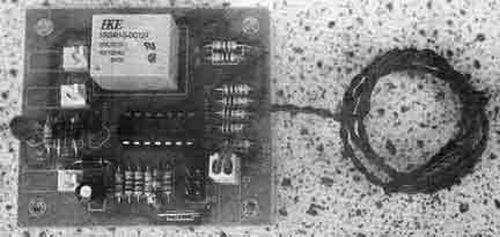

Sıcaklığı sabit tutmak için basit bir termostat cihazı. Elektronik termostat projesinde 4 seviyede kontrol etmek için istediğiniz sıcaklık değerini seçebilirsiniz: 30, 40, 50, 60 dereceye ayarlanabilir. Ayrıca devrede uygun dirençlerin değerini değiştirerek -50 ºC ile +125 ºC arasındaki geniş bir sıcaklık aralığını kontrol edebilecek şekilde modifiye edilebilir ve hassastır.
Hassasiyet yüksek ve bimetal tipine göre daha düşük tolerans değerine sahip olduğundan dolayı bu projede 10K NTC termistör kullanılmış.

LM339 komparatör entegresi sıcaklıkla değişen voltaj sinyalini alır. Daha sonra NTC termistöründen gelen voltaj değerini karşılaştırır. Seçilebilir direnç gerilim bölücü ile referans değer olarak belirlenir.
Referans gerilim ayarı (V ref), sıcaklık kesme noktası ayarıdır. LM339 tarafından yapılan gerilim karşılaştırmasının sonucu röleyi sürmek için BC337’in beyzine gönderilir röle çalışır.

    Bu yorumu okuyan çıkar mı bilmiyorum fakat bu devre şeması ne proteusta ne de fiziki olarak çalışıyor. Lm339 yerine Lm358 kullandık bu sefer ledi yaktık fakat söndüremiyoruz. Allah için yapan ya da bilgi sahibi olan varsa bizimle iletişime geçebilir mi gerçekten çok önemli.
      asma
      Elbette okuyup yardımcı olmak isteyen çıkacaktır. Karamsar olmayın. Ucuz , basit bir devre çalıştırırsınız.
      Öncelikle LM339 dörtlü karşılaştırıcıdır ve çıkış katı open collektör yapıdadır. Pull up direnci olmadan çıkıştan pozitif çıkış alamazsınız.
      Şemada 2 adet komparatör kullanılmış. Yani benzer yapıda LM393 kullanabilirsiniz. Yine şemada pull up dirençleri mevcut (R3 ve R7)
      LM358 ise genel maksatlı op-amp tır. (elbette komparatör görevini yerine getirir) Ancak çıkış katı farklıdır. R3 ve R7 ye ihtiyaç duymaz.. Seçiminiz pek doğru değil yani.
      Devreyi ölçerek hata arayabilirsiniz. NTC (25C derecede 10K olmalı) ile R1 in birleştiği yeri ölçün. Şaseye göre burada 6 volta yakın bir voltaj görmelisiniz.
      Yine farklı sıcaklıklara göre seçilmiş dirençlerden biri devredeki atlama ile (jumper) komparatörün girişine bağlı. Bu noktayı da şaseye göre ölçün.
      İlk komparatör (yani karşılaştırıcı) bu iki voltajı karşılaştırır. Hangisi büyükse onun bağlı olduğu girişe göre çıkış voltajı oluşur. (-) girişteki voltaj yüksek ise çıkış voltajı sıfıra yakın olur. (+) girişteki voltaj büyükse çıkış besleme gerilimine yakın olur.
      Buraya kadar ölçümünüzü yaptıktan sonra NTC yi ısıtıp soğutmayı veya jumper i farklı konuma almayı deneyebilirsiniz. Giriş voltajları değiştikçe çıkışta değer değiştiğini görmelisiniz.
      Sonra ikici kata geçeceksiniz. Yine karşılaştırıcının iki girişinde voltaj ölçün. (+) ve (-) girişlerdeki voltaj değeri tepki veriyor mu.
      Aynı mantıkla çıkış voltajı değişiyor mu?
      Bu analiz ile devreyi test edebilirsiniz.
