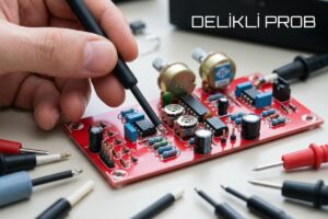

Ölçü aleti için pratik prob yapımı
Şırınga iğnesinden matkap ucu yaptığım için elimde çok fazla plastik aksam kaldı bende işlevini yitirmiş olan prob ucum kopunca elimdeki şırıngaları değerlendirmek adına yaptım aynı yöntemi kullanan arkadaşlar da yapabilir. pratik ve kullanışlı yapımı kolay.
boşta duran krakodil başınıda buna dahil ettim sonuçta çift başlıklı bi prob oldu hayırlı uğurlu olsun 🙂
not : bunu yaparken kestiğim uclarıda atmayıp yine matkap ucu olarak kullanacağım.

    Güzel bir yöntem fakat bu probları sadece eleman test etmede { diyot,direnç, transisitör, kondansatör vb.} kullanırsanız iyi olur. Amper, ve AC DC voltaj ölçümü yaparken belirli standartlara göre üretilen ürünler kullanın. Ölçüm sırasında prob ucu aşırı ısınmadan plastiği eritebilir. Çarpılabilirsiniz. Ölçüm yaptığınız cihaza veya hatta zarar verebilirsiniz.

    Tavsiyeniz için çok sağ olun fakat normal bir çin malı probdan 10 kat daha dayanıklı olduğunu rahatlıkla söyleyebilirim zaten ben elektronikciyim düşük voltajlarda çalışıyourm genelde taş çatlasın 320 falan olur en fazla ama kopan probun kalitesizliğini gördüğüm için 10 da üzerinde 10000 volt yazıyordu 🙂 ozaman buda 20 bin volt enaz diyorum bende 🙂 içim rahat yani teşekür ederim sağolun .

    10000V (10kV) yazmaması gerekli o probun üzerinde, dayanacağı gerilim en fazla 1kV tur.

    10000V (10kV) yazan bir prob ilk defa duyuyorum..Sen çok şanslı olmalısın zira bu 10kv probu google bile bulamadı:)
    Piyasada 1-2- liralık probada 1000v yazmışlar,50 liralık probada hangisine itibar edecegine kullanıcı karar verecek artık.,
    Şahsen (cat 1-2-3- ) üvenlik sertifikası barındırmayan ürünler kullanmıyorum ( kaliteli cihazlarda zaten kutu içeriginde mevcut) ve piyasa mallarına güvenmemeye özen gösteriyorum 😉
