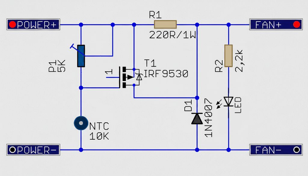

Fan Kontrol Devre Şeması ve Blok Yapısı
Şema dört ana bölümden oluşur: sıcaklık algılama bölümü, MOSFET kontrol katı, fan çıkışı ve gösterge-koruma elemanları.
Devrenin merkezinde T1 IRF9530 P-kanal MOSFET bulunur. NTC ve P1 potansiyometre MOSFET kapı gerilimini belirler.
R1 direnci fanın düşük sıcaklıkta tamamen durmasını engelleyen sınırlı bir besleme yolu oluşturur.
Sıcaklık Algılama Bölümü
NTC 10K termistör sıcaklık sensörü olarak kullanılır. NTC tipi termistörde sıcaklık arttıkça direnç azalır.
Şemada NTC, P1 potansiyometre ile birlikte bir gerilim bölücü gibi çalışır ve T1 MOSFET’in gate ucundaki gerilimi değiştirir.
Soğuk ortamda NTC direnci yüksek kalır. Bu durumda MOSFET gate gerilimi pozitif hatta daha yakın olur ve MOSFET zayıf iletimde ya da kesime yakın çalışır.
Sıcaklık arttığında NTC direnci düşer, gate gerilimi aşağı çekilir ve P-kanal MOSFET daha güçlü iletime geçer.
P1 Potansiyometre ile Hassasiyet Ayarı
P1 5K potansiyometre, fanın hangi sıcaklık seviyesinde hızlanmaya başlayacağını ayarlamak için kullanılır.
Potansiyometre, gate düğümünü besleme pozitifine ne kadar kuvvetli bağlayacağını belirlediği için NTC’nin etkisiyle oluşan eşik noktası değişir.
Ayar yapılırken fanın hemen tam devire çıkması istenmiyorsa potansiyometre yavaşça çevrilmeli ve fan davranışı birkaç saniye izlenmelidir.
NTC’nin ısıl kütlesi ve bulunduğu yüzey nedeniyle tepki anlık olmayabilir.
MOSFET Güç Katı
T1 IRF9530, fanın pozitif hattında çalışan P-kanal MOSFET’tir.
Bu bağlantı şekli yüksek taraftan kontrol olarak düşünülebilir.
MOSFET iletime geçtiğinde R1 direncinin oluşturduğu sınırlı yol büyük ölçüde bypass edilir ve fan daha yüksek gerilim alır.
Devre klasik PWM kontrol değildir. Fan gerilimi analog şekilde değişir.
Bu nedenle MOSFET ara iletim bölgesinde ısınabilir. Fan akımı arttıkça MOSFET üzerinde harcanan güç de artar.
1A ve üzeri fanlarda MOSFET’in sıcaklığı mutlaka kontrol edilmeli, gerekirse küçük bir soğutucu kullanılmalıdır.
R1 ile Düşük Devir Yolu
R1 220Ω/1W direnç, besleme pozitifinden FAN+ hattına bağlıdır. MOSFET tam kapalıyken bile fan bu direnç üzerinden sınırlı akım alabilir.
Bu sayede fan düşük devirde dönmeye devam edebilir veya en azından çıkış hattı tamamen boşta kalmaz.
R1 değeri fanın tipine göre kritik hale gelebilir. Küçük akımlı 12V fanlar bu direnç üzerinden yavaşça dönebilirken, yüksek akımlı fanlar sadece hafif titreşebilir veya hiç kalkış yapmayabilir.
Değer düşürülürse fanın düşük sıcaklıktaki hızı artar; ancak direnç gücü de yükseltilmelidir.
Kısa devreye yakın durumda R1 üzerinde oluşabilecek güç yaklaşık V²/R hesabıyla değerlendirilmelidir.
Parça Listesi ve Görevleri
| Referans | Değer / Model | Devredeki Görevi |
| R1 | 220Ω / 1W | Fan için düşük devir besleme yolu oluşturur, MOSFET kapalıyken akımı sınırlar. |
| R2 | 2.2K | LED akımını sınırlar. |
| P1 | 5K potansiyometre | Sıcaklık hassasiyetini ve fanın hızlanma eşiğini ayarlar. |
| NTC | 10K termistör | Sıcaklığa göre direnç değiştirerek MOSFET gate gerilimini etkiler. |
| T1 | IRF9530 | P-kanal MOSFET olarak fan beslemesini kontrol eder. |
| D1 | 1N4007 | Fan motorundan gelebilecek ters gerilim darbelerine karşı koruma sağlar. |
| LED | Standart LED | Fan çıkışında gerilim olduğunu gösterir. |
