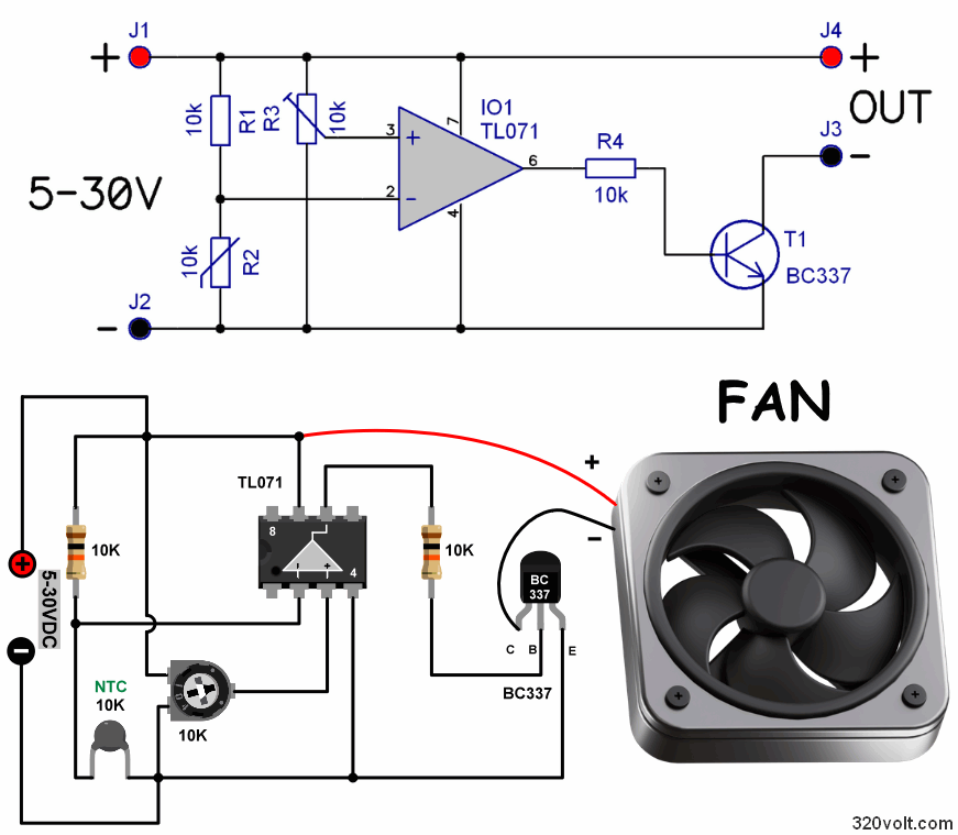

1) Basamaklı (On-Off) Sıcaklık Fan Devir Kontrolü
1-step-by-step-temperature-fan-speed-control-schematic-circuit
Bu devrede TL071 operasyonel yükselteç geri beslemesiz olarak kullanılır. Çalışma prensibi oldukça basittir:
Örneğin ortam sıcaklığı 50 °C’nin üzerine çıktığında, çıkıştaki BC337 transistor iletime geçer ve fan gibi bir yük çalıştırılır.
Sıcaklık tekrar 50 °C’nin altına düştüğünde ise çıkış kapanır ve fan durur. Bu yapı histerezis içermeyen, ani geçişli (on-off) bir kontrol sağlar.
Sıcaklık algılaması için NTC tipinde bir termistör (R2) kullanılır. 10K NTC’nin direnci sıcaklık arttıkça azalır. Anahtarlama sıcaklığı R3 10k trimpot ile ayarlanır.
TL071 Opamp, 2 ve 3 numaralı girişlerindeki gerilimleri karşılaştırır.
Sıcaklık yükseldiğinde termistörün direnci düşer ve invertör girişteki (pin 2) gerilim, trimpotla ayarlanan referans gerilimin (pin 3) altına iner.
Bu durumda çıkış (pin 6) 0 V’tan pozitif seviyeye geçer ve T1 BC337 transistörü iletime sokar.
Sıcaklık düştüğünde ise süreç tersine döner ve çıkış kapanır.
Trimpot R3 sayesinde ayarlanabilir sıcaklık aralığı, kullanılan elemanlara bağlı olarak yaklaşık 0 °C – 70 °C arasındadır.

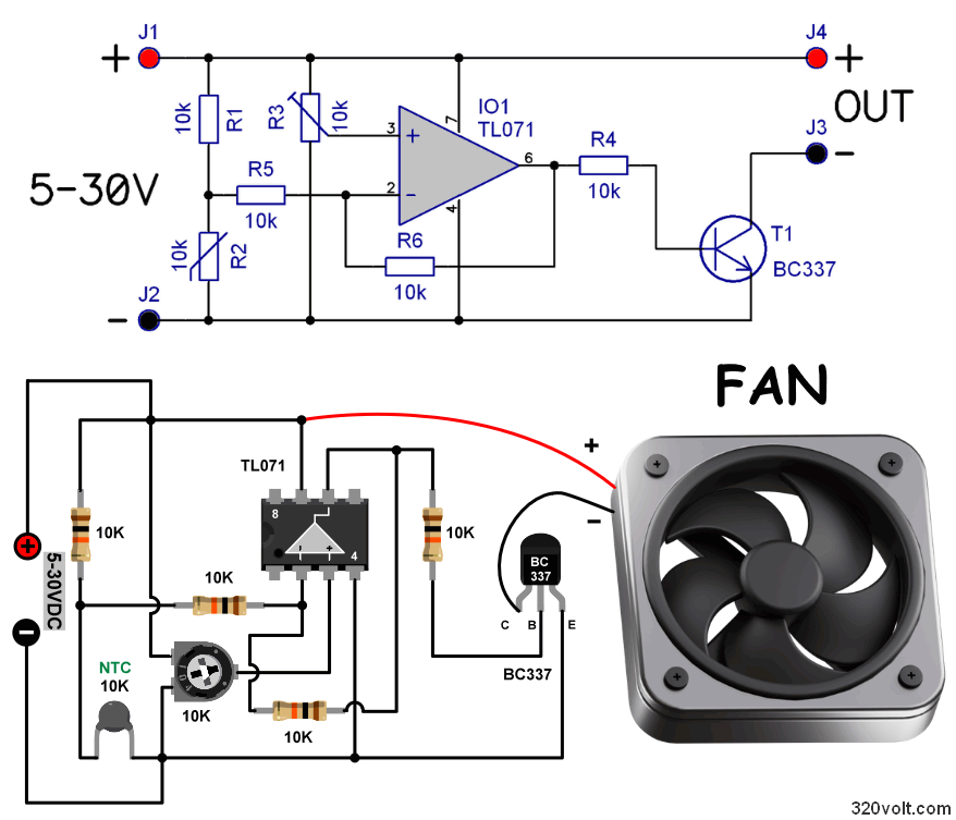

2) Lineer Sıcaklık Fan Devir Kontrolü
2-linear-temperature-fan-speed-control-circuit-schematic
Bu devrede TL071 operasyonel yükseltece negatif geri besleme uygulanarak kazancı düşürülür.
Böylece sıcaklık belirli bir seviyeye ulaştığında fan aniden çalışmak yerine, kademeli ve yumuşak bir şekilde hızlanır.
Devrenin temel yapısı, basamaklı regülatör ile aynıdır. Fark olarak R6 10K geri besleme direnci ve R5 yardımcı direnci eklenmiştir.
Bu sayede, termistör üzerindeki gerilim değişimi çıkıştan gelen geri besleme ile kısmen dengelenir. Sonuç olarak sıcaklık arttıkça fan hızı orantılı olarak yükselir.
R6 direncinin değeri değiştirilerek, fanın hangi sıcaklık aralığında yavaşça hızlanacağı ayarlanabilir.
Yani fanın ilk hareket ettiği sıcaklık ile maksimum devire ulaştığı sıcaklık arasındaki lineer bölge bu dirençle kontrol edilir.
