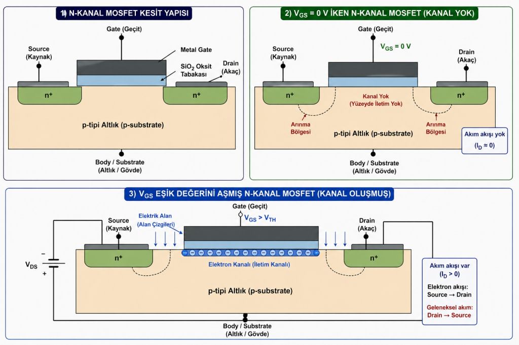

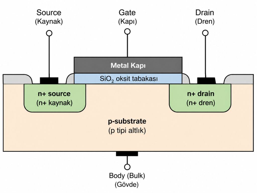

N-Kanal MOSFET’in Temel Kesit Yapısı
Bir MOSFET’in iç yapısını anlamak için n-kanal artırmalı tip MOSFET üzerinden ilerlemek oldukça açıklayıcıdır. Bu yapıda ana gövde genellikle p tipi yarı iletken altlık üzerine kuruludur.
Bu altlık içine iki ayrı n tipi katkılanmış bölge yerleştirilir. Bu bölgelerden biri source, diğeri drain terminaline bağlanır.
Gate terminali ise doğrudan yarı iletkene temas etmez. Gate ile yarı iletken yüzey arasında çok ince bir oksit yalıtkan tabaka bulunur.
MOSFET adındaki “metal oksit” ifadesi buradan gelir. Eski üretimlerde gate elektrodu metal olarak düşünülse de modern yapılarda farklı iletken kapı malzemeleri kullanılabilir.
Temel çalışma mantığı değişmez: Gate, alttaki yarı iletken yüzeyi elektrik alanıyla kontrol eder.

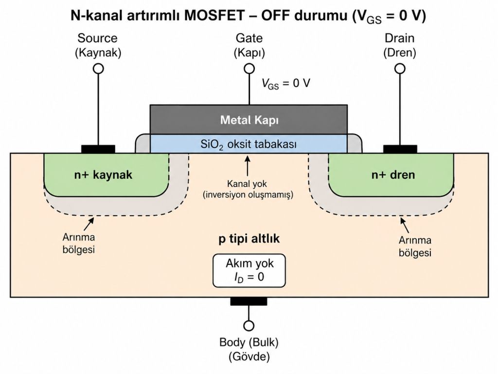

Arınma Bölgesi MOSFET İçinde Nerede Oluşur?
Source ve drain bölgeleri n tipi, altlık ise p tipi olduğundan bu bölgeler arasında doğal olarak pn eklemleri oluşur.
Her pn ekleminde olduğu gibi bu birleşim yüzeylerinde de taşıyıcıların azaldığı bir arınma bölgesi meydana gelir.
Bu bölge, elektron ve delik yoğunluğunun az olduğu, elektriksel olarak hassas bir geçiş bölgesidir.
Gate-source gerilimi yani VGS = 0 V iken gate altında iletken bir kanal yoktur.
Source ile drain arasında iki n tipi bölge bulunmasına rağmen bu bölgeleri birbirine bağlayan sürekli bir elektron kanalı oluşmadığı için MOSFET normalde kesimdedir.
Bu durum özellikle artırmalı tip n-kanal MOSFET’in temel davranışıdır.

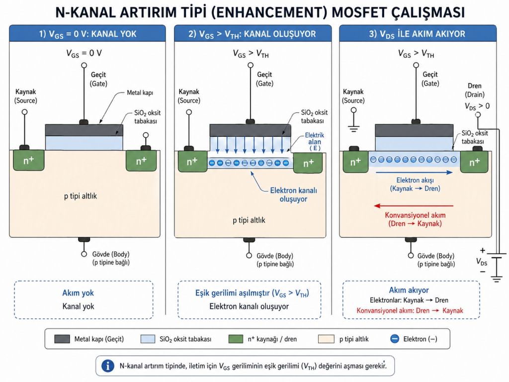

Gate Gerilimi Artınca Kanal Nasıl Oluşur?
Gate terminaline source’a göre pozitif bir gerilim uygulandığında gate altında elektrik alan oluşur.
Bu elektrik alan p tipi altlık bölgesindeki delikleri yüzeyden uzaklaştırır, elektronları ise oksit tabakasının hemen altındaki yüzeye doğru çeker.
Gate gerilimi yeterince artırıldığında, source ile drain arasındaki yüzeyde elektron bakımından zengin ince bir bölge oluşur.
Bu bölgeye iletim kanalı denir. Kanalın oluşmaya başladığı gate-source gerilimi ise eşik gerilimi veya İngilizce karşılığıyla threshold voltage olarak adlandırılır.
VGS değeri eşik geriliminin altında kaldığında MOSFET pratik olarak kapalı kabul edilir. VGS eşik değerini aştığında ise source ve drain arasında iletim yolu oluşur.
Burada önemli bir ayrıntı vardır: Eşik gerilimi MOSFET’in tam iletime geçtiği değer değil, kanalın oluşmaya başladığı sınırdır.
Güç MOSFET’lerinde düşük dirençli güçlü iletim için genellikle datasheet’te belirtilen uygun mosfet gate sürme gerilimine bakmak gerekir.
VDS Uygulandığında Akım Nasıl Akar?
Gate altında kanal oluştuktan sonra drain-source arasına bir gerilim uygulanırsa, yani VDS sıfırdan büyük yapılırsa, source ile drain arasında akım akabilir.
N-kanal MOSFET’te elektron hareketi source tarafından drain tarafına doğru düşünülür. Geleneksel akım yönü ise çoğu devre analizinde drain’den source’a doğru kabul edilir.
Gate gerilimi yeterli değilse VDS uygulamak tek başına source ile drain arasında sağlıklı bir iletim oluşturmaz.
Çünkü iki n tipi bölge arasında hâlâ kesintisiz bir kanal yoktur. Bu nedenle MOSFET’in kontrolünde asıl belirleyici büyüklük gate-source gerilimi, yani VGS değeridir.
Uygulamada bu konu özellikle mikrodenetleyiciyle MOSFET sürerken önemlidir.
Örneğin 5 V veya 3.3 V lojik çıkışla sürülecek bir MOSFET seçiliyorsa, yalnızca eşik gerilimine değil, ilgili gate geriliminde verilen RDS(on) değerine de bakılmalıdır.

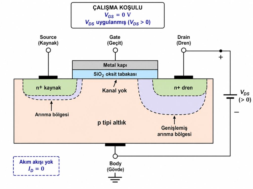

Drain Tarafında Arınma Bölgesi Neden Genişler?
MOSFET içinde source-body ve drain-body arasında pn eklemleri bulunduğu için bu eklemler uygulanan gerilimlerden etkilenir.
Drain gerilimi yükseldiğinde drain ile P tipi altlık arasındaki PN eklemi daha fazla ters öngerilim altında kalır. Ters öngerilim arttıkça arınma bölgesi de genişler.
Bu durum derslerde çoğu zaman VDS gerilimi artırılarak anlatılır. VGS sıfır kabul edilirse gate altında kanal oluşmaz; fakat drain tarafındaki pn eklemi ters yönde daha fazla zorlandığı için drain çevresindeki arınma bölgesi source tarafına göre daha geniş hale gelir.
Bu etki MOSFET’in yüksek gerilim davranışını, kırılma sınırını ve güvenli çalışma alanını anlamak açısından önemlidir.

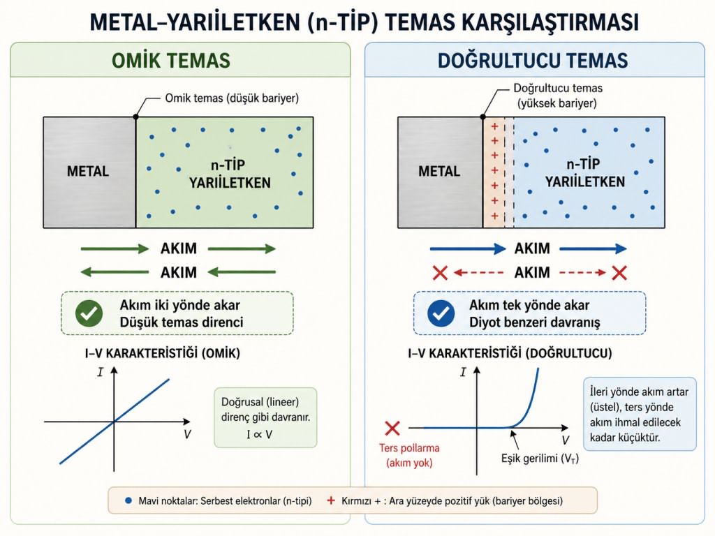

Metal-Yarı İletken Temas Neden Omik Olmalıdır?
MOSFET’in source, drain ve gate bağlantılarında kullanılan metal bölgelerin görevi yalnızca dış devre ile yarı iletken yapı arasında güvenilir elektriksel bağlantı sağlamaktır.
Source ve drain terminallerindeki metal-yarı iletken temasların mümkün olduğunca omik karakter göstermesi istenir.
Omik temas, akımı iki yönde de düşük dirençle ileten temas anlamına gelir. Eğer metal-yarı iletken birleşimi doğrultucu gibi davranırsa, MOSFET’in kendi kanal kontrol davranışına ek olarak istenmeyen diyot benzeri bir etki ortaya çıkar.
Bu da devrenin çalışmasını bozar, kayıpları artırır ve ölçümlerde beklenmeyen sonuçlara neden olur.
Omik temasın oluşması; kullanılan metalin iş fonksiyonuna, yarı iletkenin tipine, katkılama oranına ve üretim teknolojisine bağlıdır.
Bu nedenle gerçek MOSFET üretiminde source ve drain temas bölgeleri genellikle yüksek katkılı yapılır.
Böylece temas direnci düşürülür ve elemanın devre içindeki davranışı daha öngörülebilir hale gelir.
