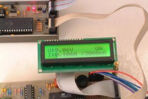

Tasarımı oldukca kaliteli dijital güç kaynağı devresi.. Güzel tarafı voltaj akım bilgisinin 2×16 lcd üzrnide görüntülenmesi ve DC DC anahtarlamalı mod çalışması anahtarlama güç katında meşur LM2576 ADJ (adj=ayarlı) kullanılmış çıkış voltajı 0…30 volt akım ise 0…3 amper arası pcb çizimleri kaynak kod ve hex dosyası var. Bu arada pcb dosyaları .mdi formatında bu formata “Microsoft Document Imaging” deniyormuş bende yeni öğrendim 🙂 MDIConverter programını indirip dosyaları acabilirsiniz programın bmp olarak export seçeneğide var benim bilgisayarın remi yetmediği için dosya içine bmp dosyası olarak ekleyemedim…
Devrenin giriş voltajı DC 12v….30v arası lm324 op amp beslemesi için negatif çevirimde lmc7660 kullanılarak +9v -9v elde edilmiş bu entegre piyasada vardı bulamazsanız ek trafo ile simetrik +-9v regüle devresi yaparsınız ya da “Tek Kaynaktan Simetrik Besleme” devresini kullanabilirsiniz
microcontroller-digital-power-supply-030v-03a

  1. altyalty
    hi gevv i build this project but the display blinking, please help me what can i do ?
  2. masmas
    @Alty; i have same problem. you must check lcd connections. it’s working.
    Arkadaşlar bu devreyi bende yaptım ve çalıştırdım. ben de lcd ekran da sorun yaşadım. konnektör bağlantısı tam tersi olarak ayarlandığında görüntü geliyor.

  5. ERSANERSAN
    Devreyi yaptım fakat lcd ekranda “giriş gerilimi 12v.tan düşük diye uyarı çıkıyor.
    1. ERSANERSAN
      Hallettim gerilim bölücü dirençleri ters takmışım.
  6. ERSANERSAN
    Devreyi yaptım, güzel çalışıyor,
    Ayarladığınız gerilim değerinde çalışırken, OFF tuşuna basarsanız voltajı kesiyor (e haliyle), ON tuşuna basınca enson ayarladığınız voltaja kendiliğinden geliyor, Fakat 7v üzerindeki gerilimlerde OFF, ON yapınca bunu yapmıyor ve kilitleniyor, Ana şalterden kapatıp açmak gerekiyor. Yüksek voltajlarda tekrar tekrar gerilim ayarlamak can sıkabiliyor. Cünkü tuşa baya bi basılı tutmak gerekiyor.

  7. zimbabwezimbabwe
    Devreyi bende yaptım, 17volttan sonra ekranda 35volttan büyük giriş gerilimi diye uyarı çıkıyor, açık şemaya göre tam değerlerde ki malzemeleri kullandım. Yapıpta böyle durum ile karşılaşan var mıdır ?
