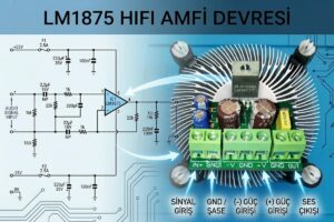

LM1875 TO220 Kılıf olmasına rağmen oldukca güçlü ve gürültü oranı çok düşük kaliteli bir amplifikatör entegresi 4-OHM ve 8-OHM hoparlör ile kullanılabilir 105dB’lik bir sinyal-gürültü oranı ile 1kHz – 20W’da 0,04’ün altında bir bozulma ile çalışabiliyor. LM1875 termal koruması, çıkışının yanlışlıkla toprağa kısa devre olması durumunda hasarı önleyen dahili bir 4A akım limitleyisici var. Ayrıca “güvenli çalışma alanı” (SOA) korumasını da içerir, yani çıkışta mevcut gerilime göre akım sınırının dinamik olarak düşürülmesi anlamına gelir.
Uygulama devresi için simetrik 2X25V DC kullanılıyor 4-ohm ve 8-ohm hoparlör ile 20W güç verebiliyor 2X30V 8-ohm hoparlör ile 30W güç veriyor. LM1875 Amfi devre şemasında görünen 2.2uf ve 22uf bipolar elektrolitik kondansatördür. Bipolar kondansatör yerine normal kutuplu elektrolitik kondansatör kullandım.
LM1875 PCB çizimi sprint layout 6 ile hazırlandı SMD versiyonun boyutları 38.4X28.4mm SMD malzemeler 1206 kılıf. DIP versiyonun PCB boyutları 38X38mm. PCB çizimi tek taraflı ama çinden baskı devre siparişi verdiğim için alt katmanın kopyasını üst (c1) bölümüne ekledim bu sayede güç akan yollar daha kalın oldu.

LM1875 devre testi için kullandığım soğutucu küçük gerçi normal seslerde sorun çıkartmaz ama uzun süreli yüksek seslerde daha büyük soğutucu kullanmalı veya fanlı CPU soğutucusu kullanılabilir fan için kontrol devresi eklerseniz oldukca sessiz çalışır tek CPU soğutucusuna 2 adet LM1875 modülü monte edilebiliyor.
LM1875 Gerçekten çok temiz kaliteli ses veriyor benim kullandığım entegre orjinal ve National Semiconductor firmasının satılmadan önceki üretimlerinden Texas Instruments ürünleride kalitelidir ama LM1875 sahtesi piyasada dolanıyor Taklit Sahte Elektronik Komponentler yazısında bu durumdan bahsedilmişti satın aldığınız entegreyi datasheet dosyasında ki ölçülere, bilgilere göre kontrol etmenizde fayda var.
